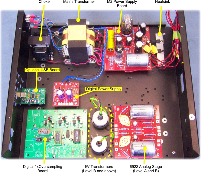

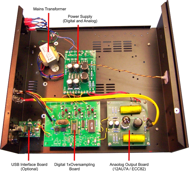

For meg blir det et valg mellom Kit 2.0 som oppgraderes med omtrent det samme som sitter i Kit 2.1.
Hvis vi ser litt ned i boksene er jo utgangspunktet ganske forskjellig.
Kit 2.0
Kit 2.1 Level B/C
Kan ikke se at det blir store forskjellen om jeg starter på 2.0 og beholder det analoge utgangskortet og oppgraderer det meste andre, eller å starte på 2.1 for så å bare endre analogt utgangskort til det med ECC82 rør.
O
O J
ixos_76 skrev:
Hvor høyt opp mot en 3.1 kommer en 2.1 sign da?
Komponent kvaliteten ser vel i alle fall ikke noe dårligere ut på 2.1 sign?
(uten at jeg er noen ekspert ) Men den mangler jo i utgangspunketet disse utgangstrafoene da.
Uansett kan du vel dra et 2.1sign kit lengere enn 3.1x (orginal), ved hvilket prisnivå det skjer vet jeg ikke.
BYTT UANSETT ORGINAL RØRENE !!!
