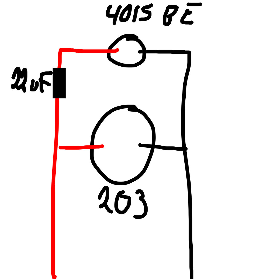

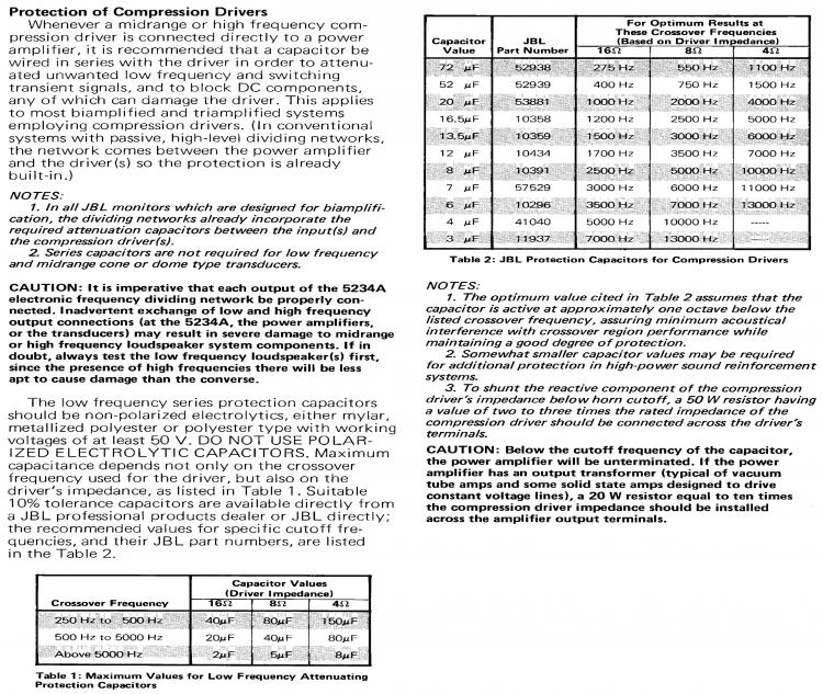

Jeg har 22uF i dag, basert på en annen tabell og kalkulator. Så om jeg leser dette korrekt så er jeg `overbeskyttet` pt. da og kan med fordel gå opp i verdi.
I påventede av ny DSP, hvor det var laang leveringstid, kan jeg koble 4015be til fostex 203 som 1.ordens filter. bare ha kondis mellom?

Teknisk sett vil du nok ikke ødelegge noe og det vil fungere.
Men du bør hive opp madrasser på alle vinduer i huset så du skjermer nabolaget for den dårlige og spisse lyden du vil få.
Passive filtre kan virke enkelt, men er ikke det.
Du kan for morro prøve med en 1uF kondis om du har liggende.

Var med tanke på å ødlegge. Morro å teste. Bare sensitivitets forskjellen vil slå bein under dette når jeg tenker meg om. Naboene rundt her hører ikke mye over 7k 😊
