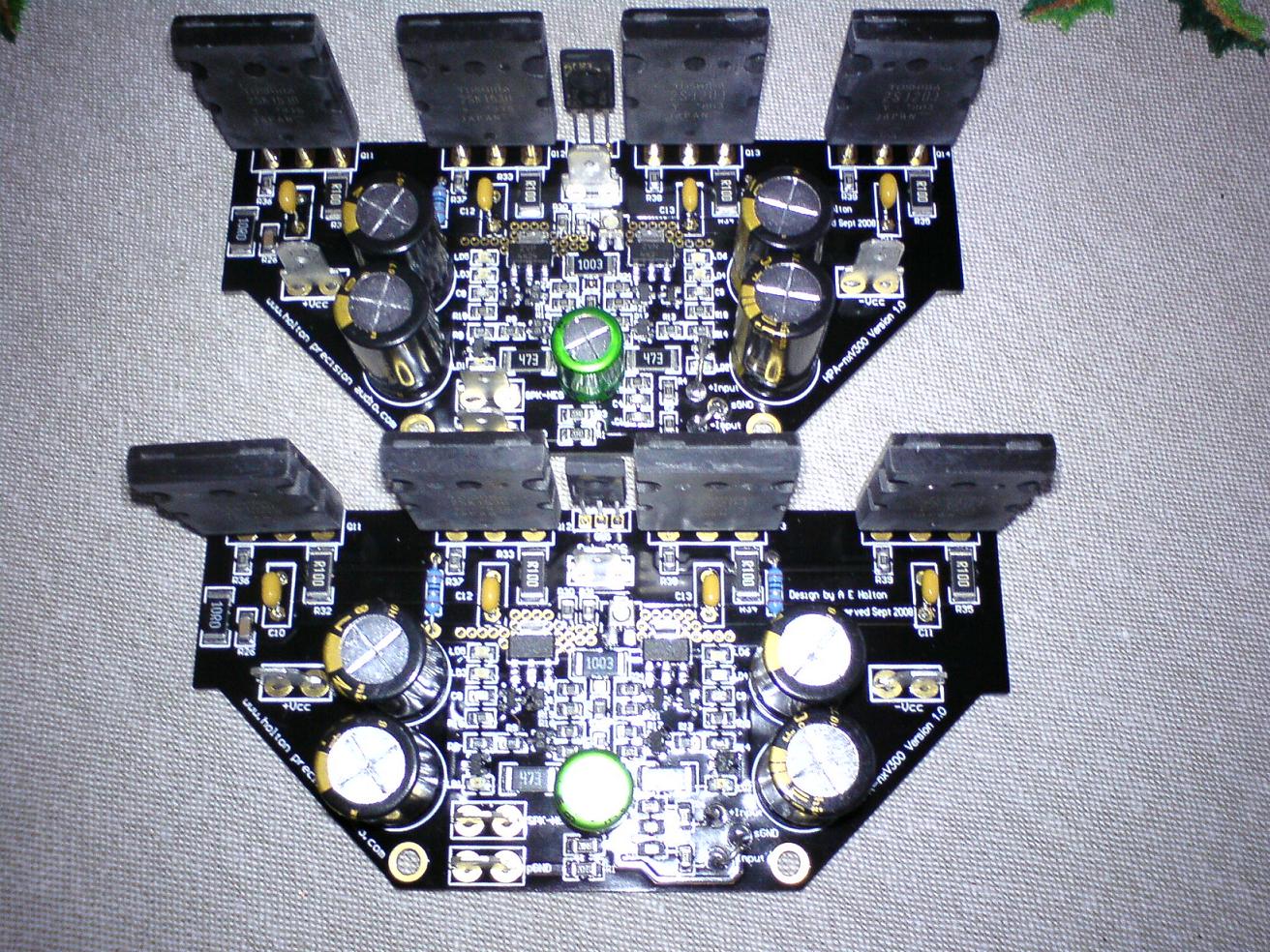

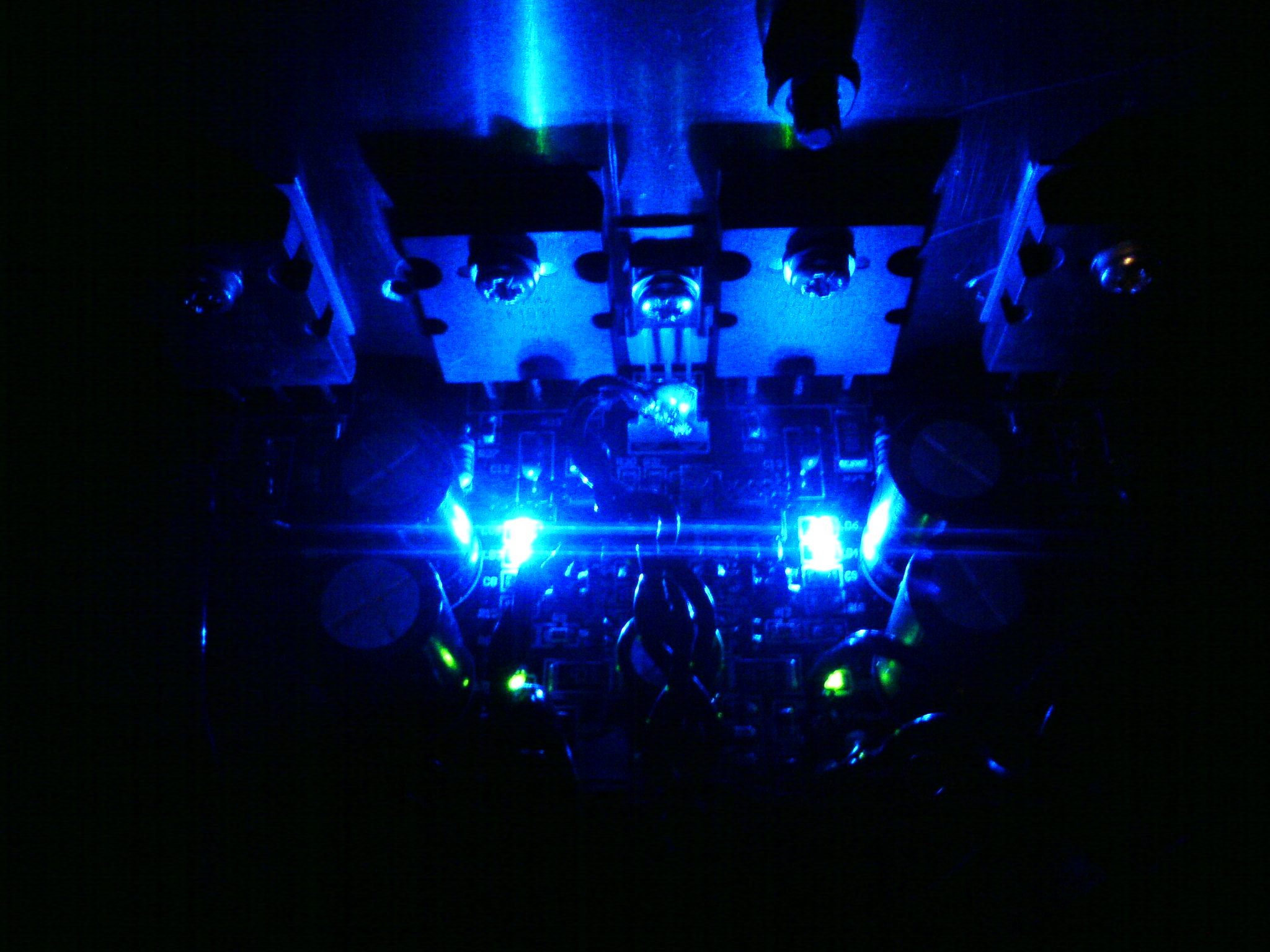

Natt til "lillenyttårsaften" kl 02.30 ble det satt spenning på - samtidig som jeg tok dette bildet: :eek: :eek: :eek:
Hmmmm...... skulle jeg tatt kveld LITT tidligere...?
Kabeldragern
13.01.2003
4.343
1.241
Kristiansund
Neida! Bare kødda.... ;D
Det blå lyset skal være der! Men vet ikke hvorfor - trolig bare en gimmick og at det like gjerne kunne vært 1N4148 der i stedet.
Men altså; 4 blå lys og 2 grønne. Fancy, men kunne godt greid meg uten. Med lokk er de dog ute av synet.

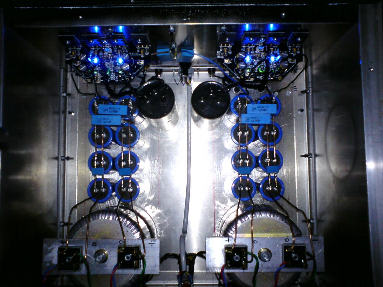

4 stk 300VA trafoer - en til hver halvperiode pr. kanal, 80.000uF og 2 likerretterbroer til hver kanal.
Som inngangskondiser: "Styrol A" - highteck fra 50-tallet. Uslåelig!
Session^
18.05.2007
85
Ser flott ut dette. Hvordan er kondisene festet i kabinettet?
Kabeldragern
13.01.2003
4.343
1.241
Kristiansund
Spiller faktisk ganske flott også! Bedre enn GB150D iallefall - om du kjenner den.
Kondisene er skrudd fast i bunnen.
