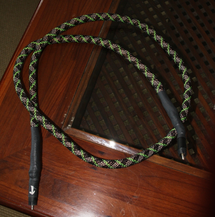

Vi la opp en egen dimmerkrets som går paralellt med øvrig strøm i stua. Den har sitt utspring i sikringsskapet og ingenting annet enn egne kontakter for lys er koblet til denne kretsen. Grunnen er at på denne måten kan alt lys dimmes eller slås av ved en bryter. Praktisk!
Kretsen med dimmer slo tidligere inn på anlegget. Så kjøpte jeg Synergistic research kabler med aktiv skjerm, og problemet var borte. Når jeg senere tenkte ut og mekket mine egne kabler som spiller fletta av mine Kaleidoscope fxII, gjennoppsto problemet. Noe måtte gjøres!
Jeg oppsøkte installatøren og ba om hjelp. Han anbefalte å bytte dimmeren til ny type. Jeg trengte en til hver stue, og betalte kr 800 for disse to. Vel hjem og byttet begge dimmerne og på med anlegg! Same shit ???
I samme stund ringte Olof. Vi "drøste" litt over problemet da jeg kom på at han en gang for lenge siden hadde spurt om jeg trengte noe kobbeskjerm. Siden han fortsatt hadde den liggende, ble den avhentet, montert og testet sist fredag kveld.
Skjermen er som skrevet koblet til "avsender-enden" og fungerer aldeles utmerket. Ingen form for hørbar støy er indentifiserbar på mitt oppsett med 104 db/1W/1m følsomme høytalere!
Jeg er happy uten støy og fruen er happy med dimmer ;)

Det du ser på bildet over er kabelstrømpe som jeg har kjøpt fra www.xtreme-cable.com og finnes i forskjellige farger og mønstre.
Den underliggende skjærmen i kobber (som du ser på bildet under) tror jeg kommer fra www.partsconnexion.com men jeg tror sikkert de har slik på Elfa også.
Skjærmen kommer flat på rull og utvides til å passe kabel etter behov.
