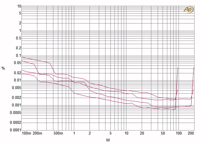

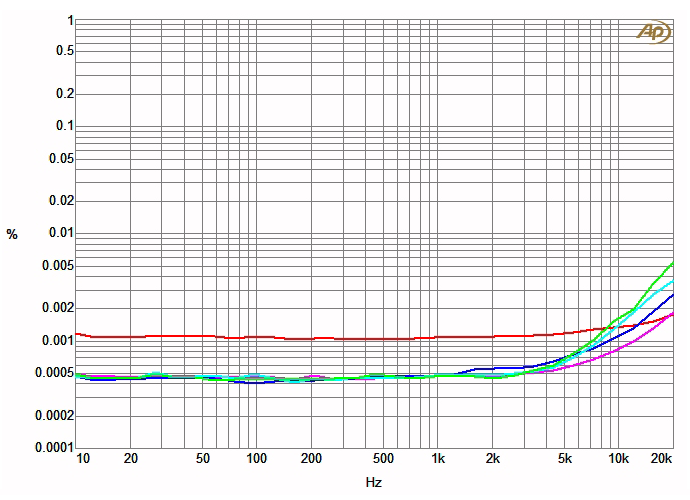

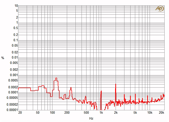

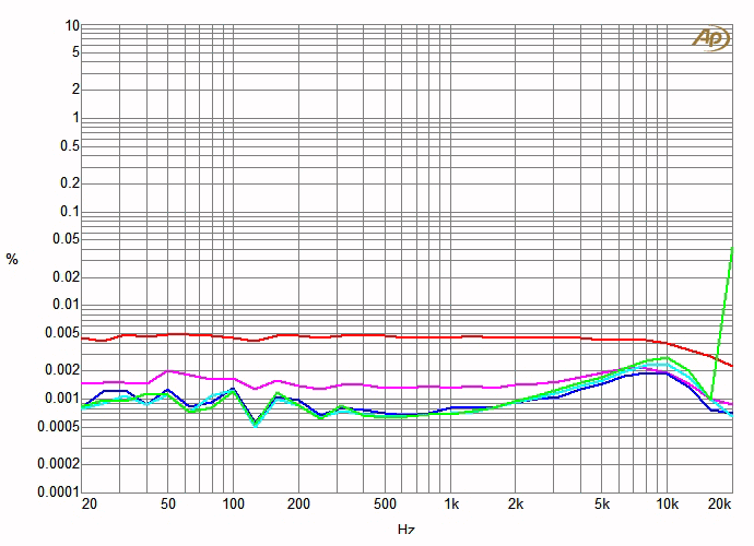

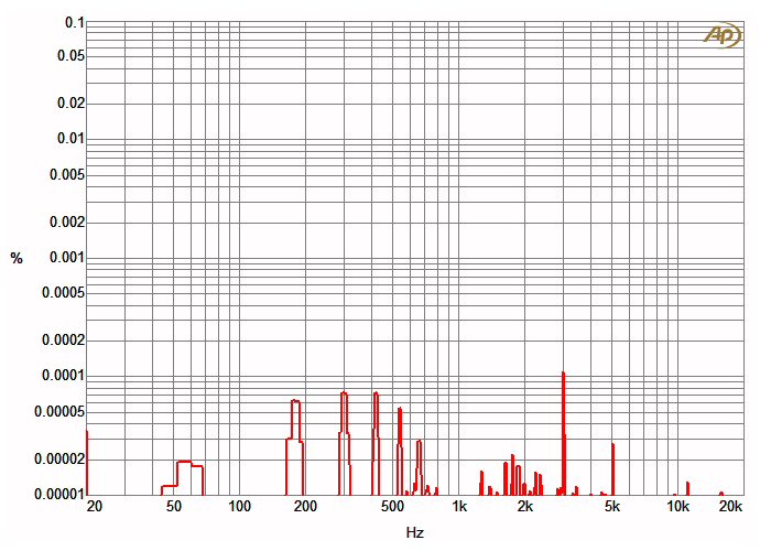

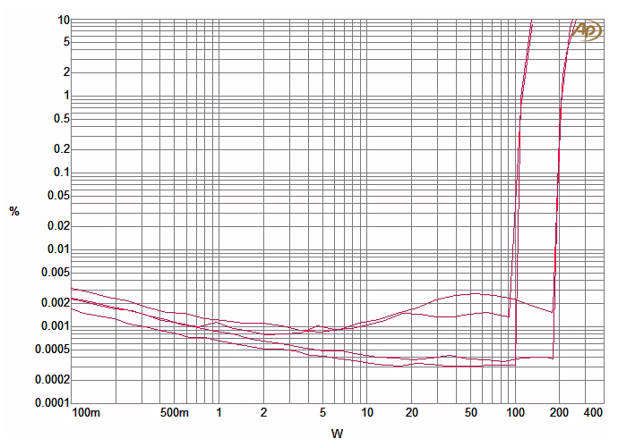

Det er forsterkere i prisklassen som yter bedre når det kommer til støy og renhet i gjengivelsen. Eksempler er Hypex Ncore og Benchmark AHB2.
Bilder under er av Devialet 130 Pro vs Benchmark AHB2, hvor Devialet er vist først i alle tilfeller;
Link Devialet
Link Benchmark
Sammenligner man med feks Hegel H590, så innser man at pris er irrelevant. Den er ikke i samme verdensdel når det kommer til ytelse.Overraskende langt bak, faktisk.
Så man kan vel si at Devialet er noe av det aller beste man finner i sin prisklasse. Lekre er de også :)
Vis vedlegget 547708
Vis vedlegget 547709
Vis vedlegget 547710
Vis vedlegget 547711
Vis vedlegget 547712
Vis vedlegget 547713
Link Devialet
Link Benchmark
