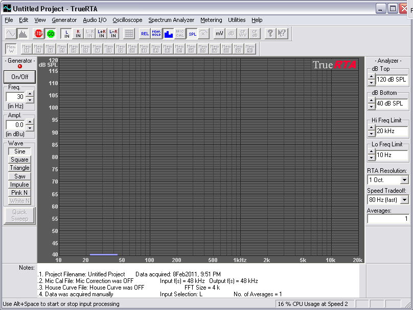

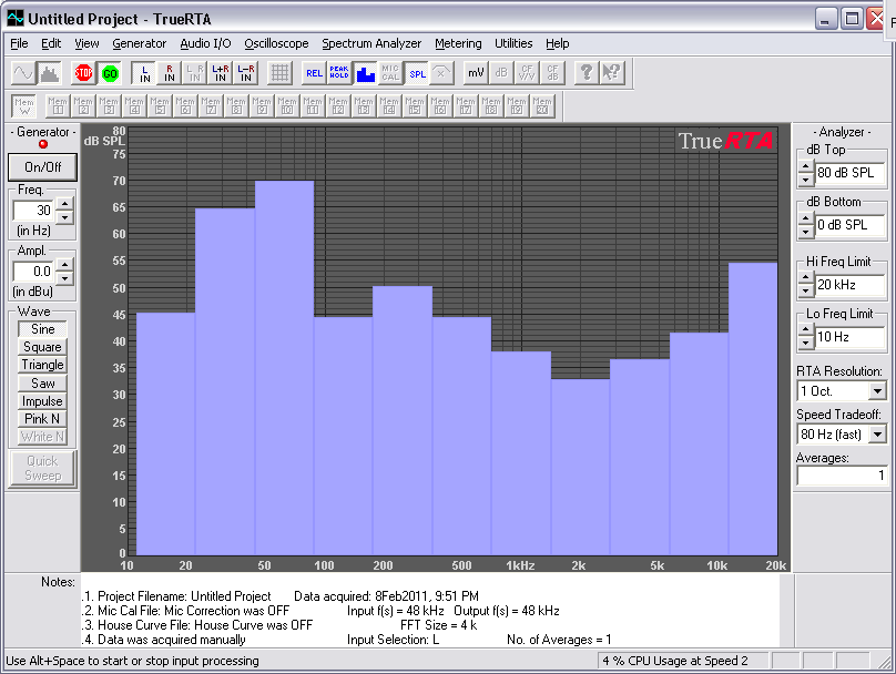

    Vel, i hvertfall så dårlig at den er ubrukelig, viser det seg.
    Kobler opp den nye mikrofonen, med en til formålet innkjøpt Skabbekabel(tm?).
    Men det er en del støy.
    Jaja, skal vel være slik:
    Mon tro om kabelen har innvirkning?

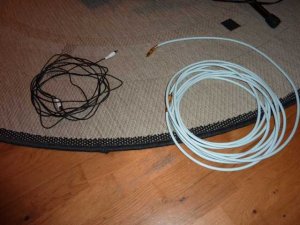

    Kobler til den ene subwooferkabelen, den lå lagelig til:
    Her er det åpenbart noe som ikke er bra.
    Det viser seg at Skabbekabel(tm?) på et eller annet vis er laget så dårlig at den er ubrukelig.
    Kanskje ikke så rart at det oppstår kabelreligion når det er mulig å få kjøpt slikt i butikken.
    En kort, vanlig signalkabel av god kvalitet gir akkurat samme resultat som den lange subkabelen.
    Hvordan det er mulig å lage en kabel som fungerer så dårlig er for meg en gåte.
    Signalet fra mikrofonen er ikke ekstremt lavt, det er en kondensatormikrofon med fet-forsterker innebygd.
    I stedet for å bruke energi på å lure på om denne kan brukes som vanlig signalkabel så kasseres den.

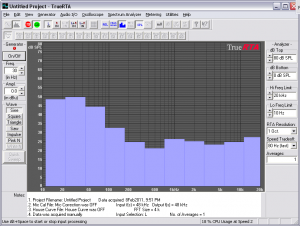

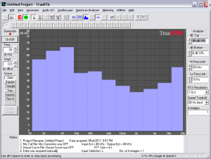

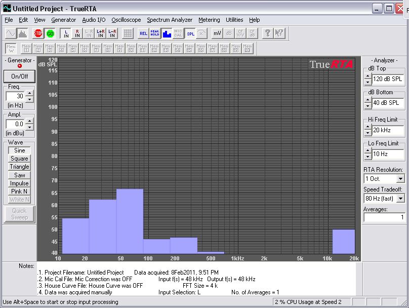

    Noen flere bilder - ser litt mer ned i støygulvet.
    Støygulv Skabbekabel(tm?) 0dB:
    Støygulv Skabbekabel(tm?) 0dB, mikrofon ikke tilkoblet:
    Støygulv subkabel 0dB:
    Støygulv subkabel 0dB, mikrofon ikke tilkoblet:
    Skabbekabel(tm?) og subkabel:

    Det kan med andre ord virke som at El-Kipoen har elendig skjerm og/eller kontinuitetsproblemer. (EDIT førstnevnte er ganske normalt på El-Kipo, det andre er mindre vanlig). Får du evt et FFT-bilde ut av RTA?
    EDIT: I stedet for å måle med «åpen» kabel (dvs uten mic) kan det være mer representativt å måle med den «åpne enden» enten kortsluttet eller terminert med en passende motstand fra signal til jord (dvs mostand ~ aktuell kildeimpedans).

    Støyen er støy som genereres i mikrofonforsterkeren samt all akustisk støy som er i rommet.
    Den forsterkergenererte støyen er den som påvirkes av kabelen.
    For at dette skal kunne brukes til formålet må støyen være tilstrekkelig lav i forhold til målesignalet.
    Når støyen er opp mot 65dB (ref skala på grafen), og en vet at målesignalet kan være rundt 70-90dB, så blir det så mye støy at målingene blir veldig unøyaktige.
    Merk at det som er backet opp med målinger er målbar forringelse av signalet når man bruker en kabel som er så dårlig at den må kasseres.
    Når jeg prøvde med en annen, vanlig signalkabel ca 1m lang, så er det ikke mulig å måle forskjell på denne og den lange subwooferkableen (ca 5m).

    Ja, det er forholdsvis mye lavfrekvent støy, så det er godt mulig kabelen har tvilsomme forbindelser i pluggene.
    Men en ser jo at det er mere støy ved lave frekvenser også med en "god" kabel, så det er også mulig dette er en "egenskap" ved mikrofonforsterkeren.
    FFT og måling med kortsluttet kabel kunne sikkert gitt enda mer informasjon, men jeg synes vel dette får være bra nok slik som det er - det er nok mer givende å bruke tiden på de tingene som dette skal brukes til, her blir det mye morro etterhvert.

    Jo det er begrenset hvor mye tid man behøver å bruke på en tilnærmet defekt El-Kipokabel.
    Det jeg stusset over var økningen i støynivå fra 2K til 20K med El-Kipoen. Lavfrekventnivået på El-Kipoen tipper jeg i hovedsak er innstrålt 50Hz evt. ++ noe annet grums, i første rekke pga av dårlig skjerm, men evt. dårlig kontinuitet kan også bidra kraftig.
