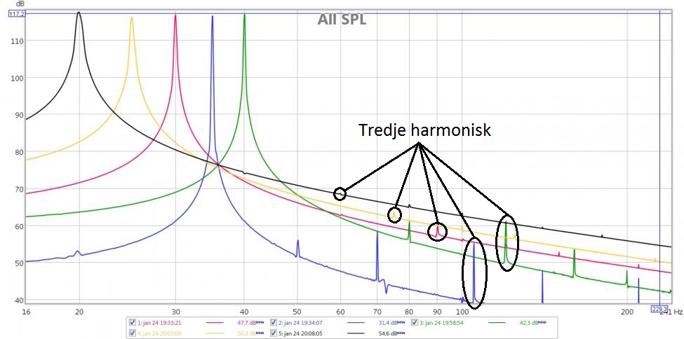

    Hører ganske greit ned til 10 hz hvis det er litt volum på det. Fra 20 og ned føles ikke på kroppen før det blir veldig høyt, men det kan føles taktilt hvis konstruksjonen (bjelkelaget) settes i svingninger.
    Her er målt forvrengning ved 20, 25, 30, 35, 40 Hz. Alt er 50 db nede på 3 harmonisk. Nivået var ikke så høyt som det vises - kan trekke i fra 7-8 db

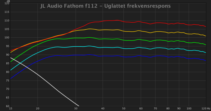

    Fra en tidligere post relevant for temaet:
    Grafen i hvitt indikerer hørbart område, dvs. at lydtrykket for en gitt frekvens må ligge over denne grafen for å være hørbart (ved 15 Hz må altså lydtrykket være ca. 88 dB for akkurat å kunne høres).
    Vis vedlegget 461556
    Bildet er hentet fra vårt nettsted.
    Vis vedlegget 480033
    Du hører ned til 10Hz :)
