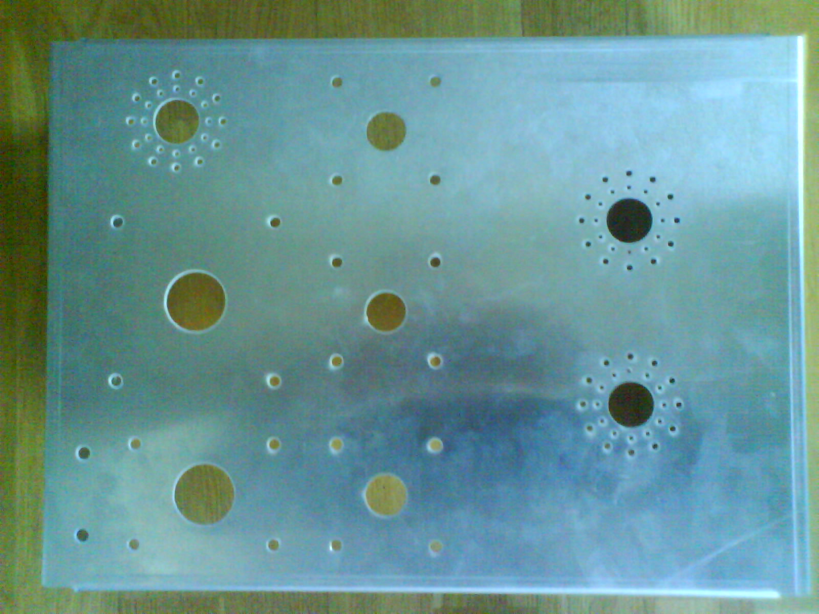

Kommer veldig an på smak og behag selvfølgelig. Hvis du vil gjøre det veldig enkelt, kan du kopiere min løsning.
Aluplate på topp over 2-3 U-profiler. Se bildet til venstre.
U-profilen bestemmer høyden på chassis. Dette er så enkelt at du kan lage det på kjøkkenbenken. Eller en benk i garasjen.
VegardW
08.02.2007
4.068
2.881
Kolsås
De leverte alu ferdig hullet og brettet .Jeg pusset og lakket og satte på trepanelene selv .Det som dro opp prisen var alle hullene.Om jeg hadde kunnet levere en fil i korrekt format ville prisen blitt vesentlig lavere.Jeg leverte en tegning og betalte ca 3000. for det dere ser på det nederste bildet.Alt stemte forøvrig på bananfluevinge tykkelsen.
