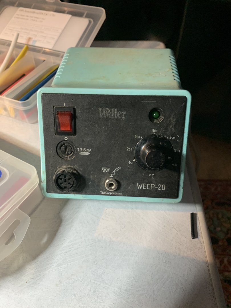

Trenger hele «loddebolten». Stasjonen tror jeg fortsatt gjør jobben.
Noen som vet hvor jeg får tak i en sånn?

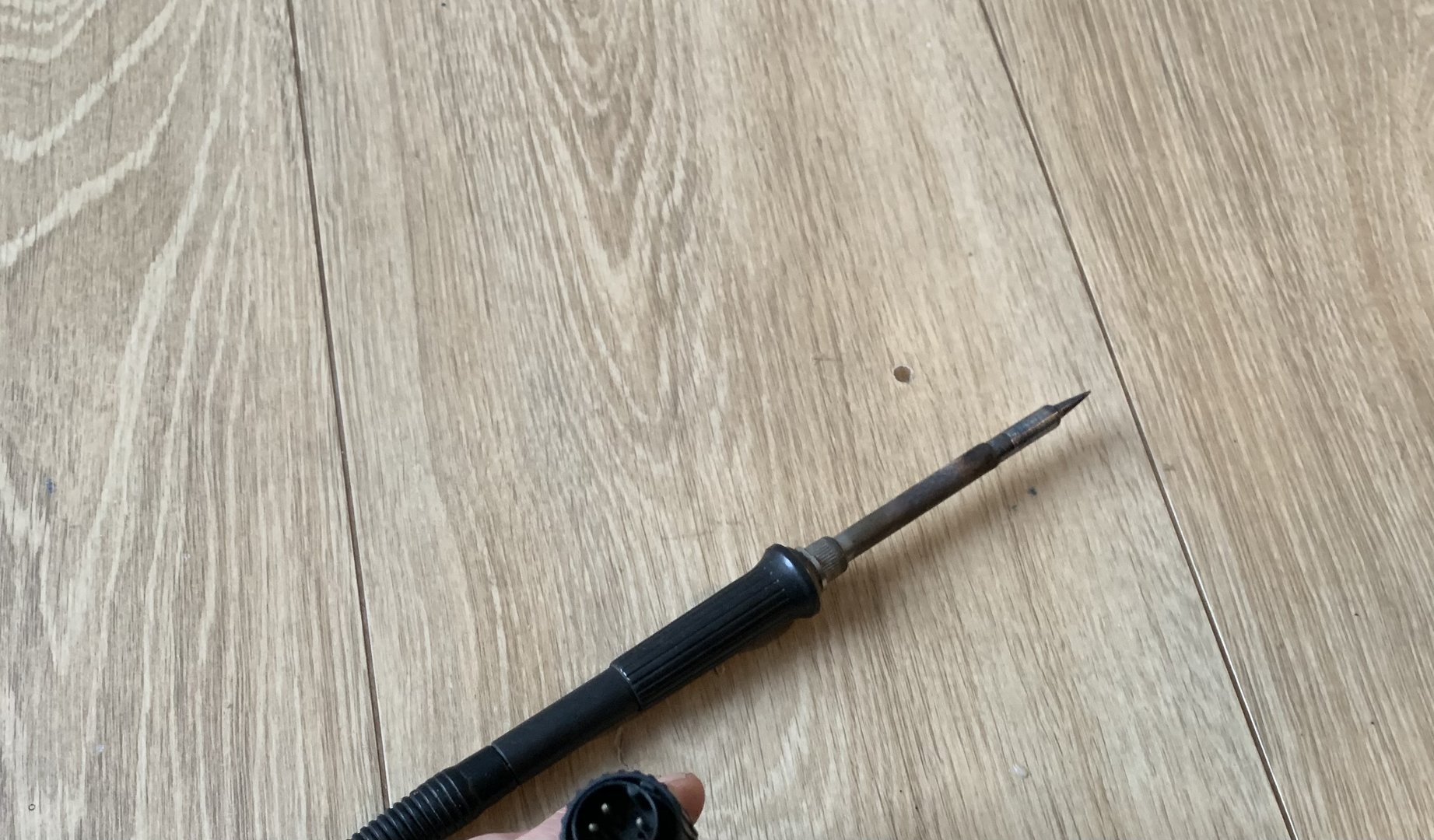

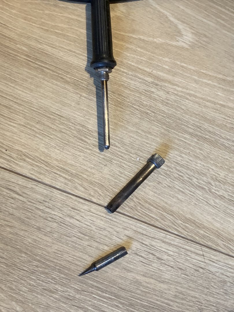

Jeg trenger trolig bare «hylsen» og en spiss?

Elfa har helt sikkert, men det er deler å få til en lang rekke generasjoner Weller....jeg har minst 4 gen. Weller selv....WECP20 er en 50W trafo/regulator, men jeg har ikke sett den komboen av trafo/loddebolt... Derfor spurte jeg etter typenummer på selve loddebolten....

Jeg kjøpte komboen av Kvanlid for 15 år siden. Den kom fra konkursboet til Tandberg. Han hadde «restaurert» en del sånne / satt sammen fungerende kombinasjoner.

Hylsene har en tendens til å utvide seg helt ytterst i tuppen. Jeg bestilte ny hylse på Elfa. Dem har det meste der.

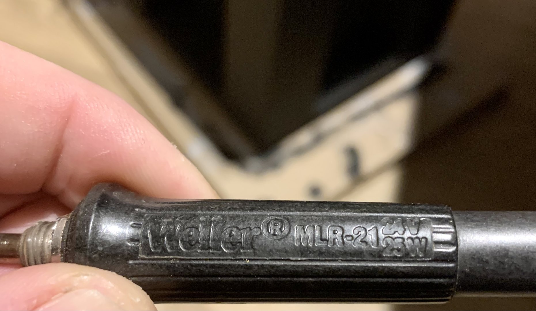

Akkurat... MLR 21... 25W.. det forklarer hvorfor jeg ikke har sett den komboen før.... Kontrolleren WECP20 ble normalt levert med 50W bolter....

Det ser ut som det er noe begrenset utvalg med spisser til denne.....Denne skal fungere som overgang for å bruke nyere LT spisser på MLR 21.....
Kanskje det lureste er å bytte hele bolten med en nyere 50W som passer til kontrolleren.... Kan se litt merpå dette i morgen, hvis du er intessert...

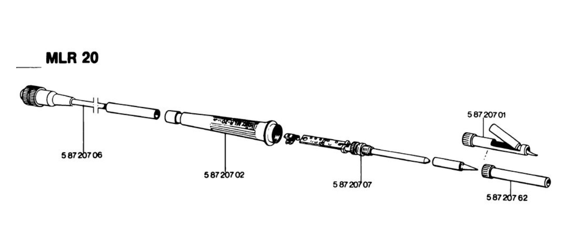

Det ser nærmest ut som at alt tilbehør til MLR21 er basert på den adapteren jeg linket til over.... LT spisser er forøvrig det som passer til de 80W jeg bruker nå både på jobb og privat.... Jeg ser vel hvordan dette er tenkt å virke, men får ikke forholdsmessige størrelser på de tegningene til å gå i hop...
Ellers er LR21 den vanlige 50W bolten som ble levert med de fleste WECP.... her finnes det mengder av spisser å velge...

Jeg har selv akkurat overtatt en slik loddebolt hvor hele hylsa og tuppen viste seg å mangle. Jeg trodde det var en LR20, så det ikke burde være noe problem, men det er altså en MLR20 jeg har, bare at min er så gammel at den påtrykte logoen var gnukka vekk.
Hva ble løsningen for din del?
Kjøpte du fra Farnell, eller gikk du for adapteret Aurora linket til? Passet det?
Min loddebolt ser slik ut, og det virker ganske sikkert at dette er en MLR20 basert på hva jeg finner av bilder og info på nett.
Dersom noen med sikkerhet kan si at denne adapteren funker, så får jeg bare bestille en (eller to, dersom de pleier å gå istykker) før de siste forsvinner ut fra elfas lager og aldri er tilgjengelig igjen:

Jeg fikk en hylsetupp av LMC men selve skaftet er fortsatt sånn passe
kunne tenke meg ny
