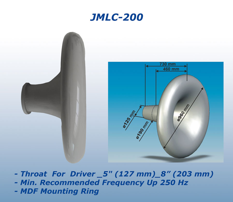

Størrelsesmessig synes jeg 250/8 passer bedre i mitt rom enn 200/8. Hva er egentlig forskjellen bortsett fra cut-off frekvensen? Bambadoo nevnte at 250/8 er en "kompresjonsmodell"??
Hvordan er lyden på disse kontra Avantgarde? Er det noen fordeler/ulemper? Jeg forstår selvfølgelig at valg av fulltone påvirker? Hva med følsomheten, hvor mange db øker et slikt horn fulltonen med? Er det noe å ta hensyn til mtp et lite lytterom og refleksjoner? Er det andre ting å ta med i vurderingen?

Autotech må jo være et mye rimeligere alternativ? Der kan du også få de til å custom-make hornene. Koster 150 Euro pr. horn om jeg ikke husker feil.

@ Sluket: Gratulerer som PHI (Polakk-Horn-Importør). Jeg vil gjerne kjøpe et par 8 tommers JMLC-200 som jeg kan putte enten Tang Band 8 tommerne inn i eller Zigma 6,5" eller 8". Quanta costa?

Det blir svært i diameter med full roll-back. Det som dreper prisen er trolig frakten.

6-6.500,- for et sett med de største JLMC 200.

Rollback - fordeler:
Rollback er et begrep som dukket opp i etterkant av at denne karakteristiske hornvarianten kom på banen, konstruert av franskmannen Jean michel Le' Cleach. Kortversjonen: Denne hornprofilen skal gi bedre spredningskarakteristikk og generelt bedre lyd en tidligere kjente hornprofiler (eks. konisk, tractrix, hypex osv.) Nyere målinger har vist at det ikke er tilstrekkelig å avslutte hornprofilen ved 180 grader slik man har antatt, derav s.k. roolback som prinsipp.

Komplisert er fornavnet, har vært igjennom hele teorien og måledata og det er helt avsindig. Du skal ha lang fartstid og være vant til å arbeide med denne type beregninger og teorier mer eller mindre daglig for å catche dette. At det spiller bedre er det ingen tvil om, i hvertfall det jeg har hørt så langt. Dersom jeg har forstått det riktig så er problemet med "beaming" noe redusert med denne profilen, og rollback skal være spesielt gunstig jo lenger ned i frekvensen en går.

Enig med sluket her. Det er en drøy materie og komme seg gjennom for å forstå alle aspektene rundt LeCleach profilen. Jean-Michel LeCleach har en egen tråd på diyaudio for de som er interessert.
Sluket: hvor har du funnet måledata som sier at 180 rollback ikke er tilstrekkelig? Jeg spurte JMLC om det her om dagen, og ble henvist til et par målinger fra jzagaja (en av gutta fra Autotech). Disse målingene viste bare en mindre uniform respons, men er usikker på hvilken rollback de hadde målt.
