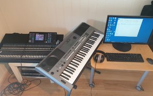

    Jeg lagde for morro en liten test siden jeg har et enkelt hjemmestudio. Jeg tok ca 30 sekunder av et velkjent spor og loopet det gjennom en Yamaha LS9 digital miksepult hele 10 ganger på denne måten:

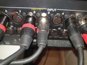

    Digital avspilling fra PC - > analog ut på mikser -> XLR-kabler -> analog inn på mikser - > digitalt tilbake til PC -> opptak
    Dette blir da en DA - AD konvertering.
    Opptaket ble så benyttet i neste runde osv, slik at sluttresultatet jeg deler med dere (sammen med originalen) er en tiende-generasjon kopi som har vært DA og AD-konvertert 10 ganger. Eller gått mellom analogt og digitalt domene 20 ganger om man vil.

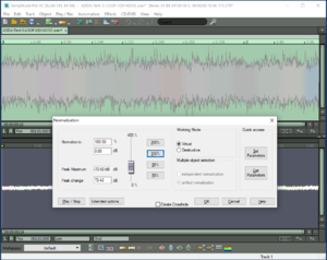

    For å unngå klipping ble originalen dratt ned 3 dB i nivå. For å ikke redusere oppløsningen er originalen egentlig en 24-bits kopi med 3 dB lavere nivå. Alle opptak ble gjort i 24-bit 44.1 kHz.
    Nå skal det sies at Yamaha LS9 vel egentlig er en miksepult for PA-bruk. Den er ikke akkurat high-end. Den er ikke nivåkorrekt ved 0 dB gain, og jeg fant at den ruller av en del i bassen og peaker i toppen. Dette har jeg kompensert for i sluttresultatet, slik at man unngår å få en forskjell som skyldes nivå, kanalbalanse eller frekvensrespons. Det siste kan jeg ikke garantere 100% da det ble gjort litt på gefühlen her...

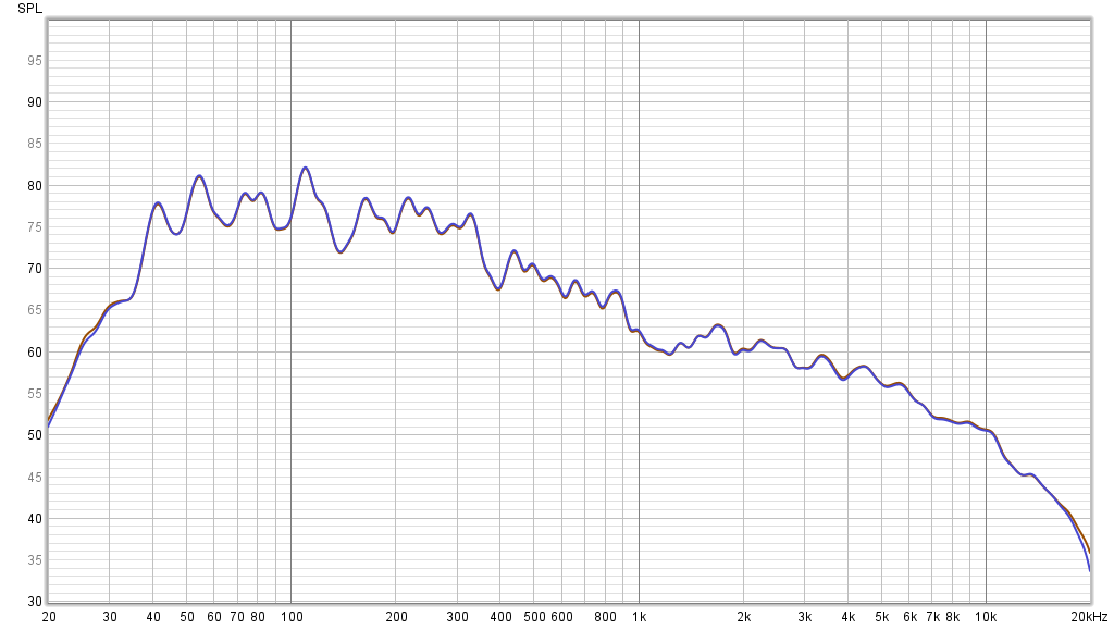

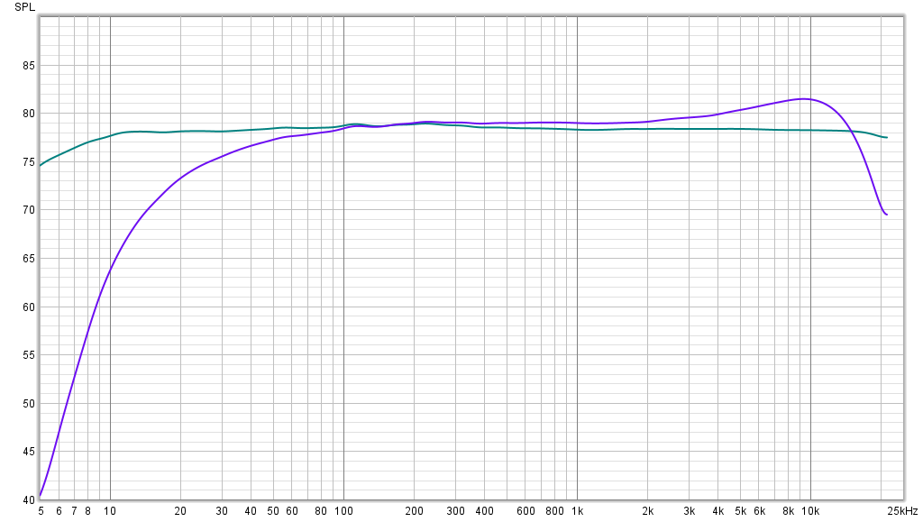

    Når man hører forskjell på DAC'er og sånt, er det muligens dette man hører ? Her er uansett responsen gjennom en DA-AD loop på min Yamaha LS9 miksepult.
    Jeg skal lage en ny test der jeg skal prøve å kompensere for frekvensresponsen litt mer nøyaktig.
