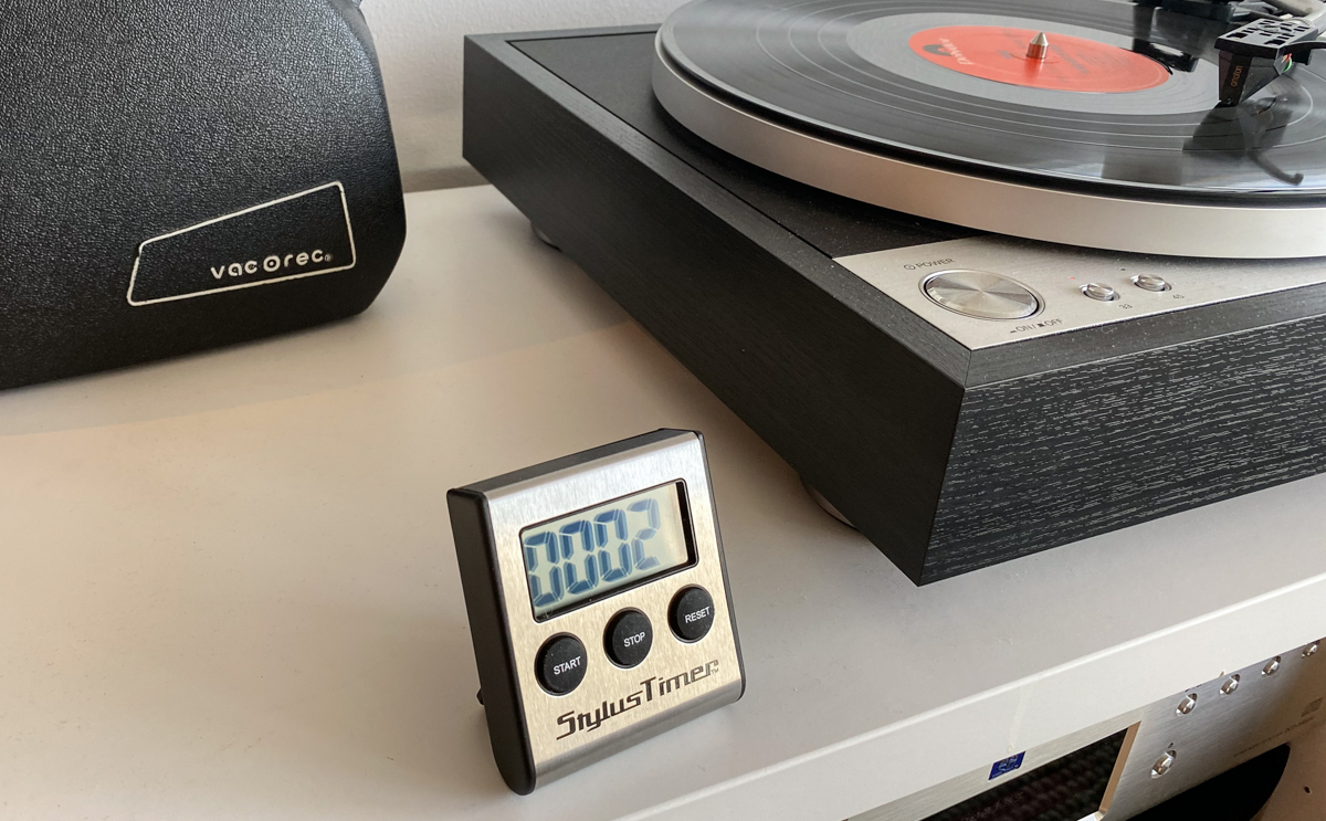

Til dere som er opptatt av å loggføre spilletid på en PU vil jeg minne om denne nyttige lille dingsen:
Det finnes også timetellere man kan sette på stikket som teller tid det trekkes strøm. Men om en liten platespillermotor trekker nok strøm til å trigge sensoren spørs vel.
