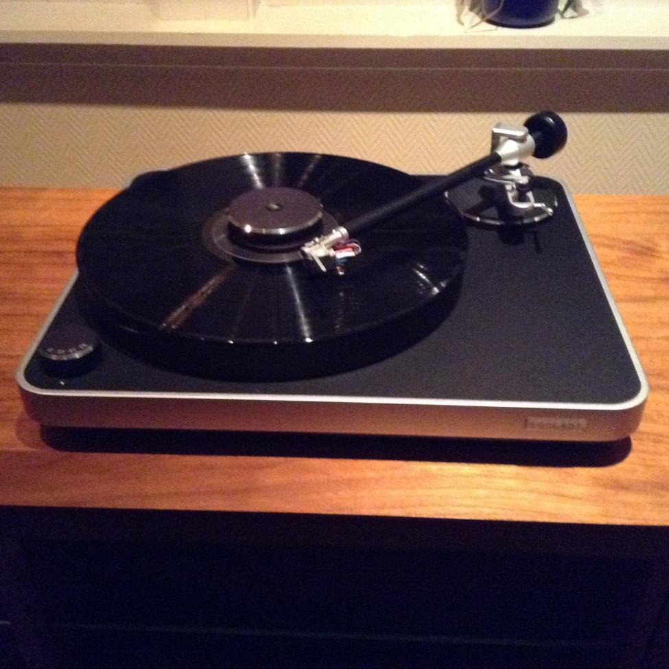

Hvor mye er det å "hente ut" ut av Clearaudio Concept ved oppgradering av PU?
Har en Clearaudio Concept med den fabrikkmonterte V2 MM PUen. Vil tro at denne PUen ikke henter ut platespillerens potensial fullt ut (selv om det på ingen måter låter ille).
På litt sikt vil det være aktuelt å bytte til en bedre PU. Hører for det meste på akustisk musikk, jazz og noe rock. Kunne vært interessant å fått innspill på hvor mye det er verdt å satse på en bedre PU og hvor går grensen før drivverket, tonearm og intern kabling vil være det svake leddet.
Tar også gjerne imot forslag til egnet PU. Takk for innspill :)

No har eg ikkje testa ut Concept eller armen der, men eg vil tru det er "massevis å gå på" innan pickupkvalitet før spelaren ikkje greier å henge med. Når du har ein spelar der armen er integrert, er den viktigaste utfordringa å få ein pickup som passar "perfekt" i armen. Utgangspunktet ditt kan då vere å sjå på armen sin effektive masse, og sjekke ut kva som passar i Satisfy-armen. Har ikkje effektiv masse på denne, og det står heller ikkje på heimesidene til produsenten. Men skal vi tippe 7 - 10 gram? Då er det fleire aktuelle pickupar. Prøv deg fram i kalkulatorane på www.vinylengine.com til du får eit match på ein eigenresonnans på rundt 10 Hz, så går det nok bra.

Er det ein annan arm end Satisfy som er påmontert? Fotoet kan tyde på det...?
Hei og takk for svar:) Platespilleren ble kjøpt i fjor høst og jeg har ingen erfaring med Clearaudio fra før. Det virker som om spilleren er oppgradert i det siste, blant annet er tonearmkabelen skjult nå (også på min spiller). Ut fra de opplysningene jeg har fått, så er den korrekte betegnelsen på tonearmen "Verify Direct Wire Plus tonearm", om det er store endringer fra "Satisfy", vet jeg ikke.

Har hentet tekniske spesifikasjoner på tonearmen fra Clearaudio hjemmeside og limt dette inn nedenfor. Vet ikke hvor mye man kan lese ut av dette mht valg av PU.
Tonearm:
Construction: Friction free tonearm with magnetic bearing technology
Tonearm weight: 280 gram
415 gram (incl. counter weight)
Cartridge balance range: 2.5 gram – 17 gram
Null points: Inner: 66,00 mm
Outer: 120.9 mm
Audio lead: Clearaudio
Directwire Plus 1.2 m from tonearm:
Cable-capacity: 156pF/m
Cable – induction: 0,52µH/m
Cable – resistance: 0,46Ω/m
Overhang: 17.31 mm
Overall length: 302 mm
Effective length: 9 inches (exact 239.31 mm)
Distance from pivot: 222 mm
Offset angle: 23,00°
Maximum offset angle according to the radius: 0.123 °/cm
Anti-skating factor at a radius of 62.9 mm and
126.9 mm:
0.43
Mounting style: Linn / Clearaudio
