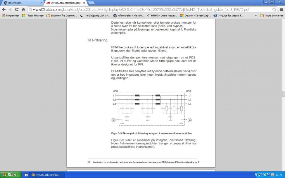

Noen som har praktisk erfaringer eller synspunkter med dette?
https://openwiki.uninett.no/_media/gigacampus:samling:spenningssystem.pdf
OBS• Støyfilter (RFI, varistorer, etc.) i enkelte typer elektronisk
utstyr, er ikke konstruert med tanke på IT-system, og kan
ikke brukes
http://www05.abb.com/global/scot/scot201.nsf/veritydisplay/e30f3e24f4a78e44c125795b002b3d77/$file/NO_Technical_guide_No.3_REVD.pdf

Bra innlegg. Bare noe kommentarer og spørsmål for å avklare:
1. Enig.
2. Her må du gjerne utdype hvorfor du mener det blir verre. Det må tross alt være en fordel å få bort lekkstrømmen i jordlederen til kursen.
3. Enig.
4. Feil, siden slike filter har Cy mot jord. Den resulterende lekkstrømmen gjennom Cy blir mye mindre i ett IT nett og dermed blir RC-leddet ikke så effektivt.
5. Men det er det du skriver her inne som betyr noe i denne sammenhengen. Men bra med fagfolk med erfaring.

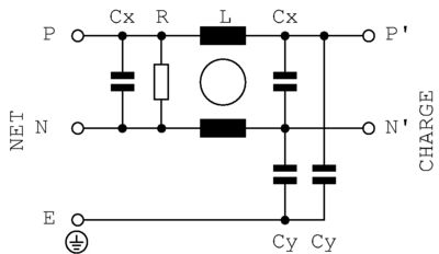

Std. filtertopoligi for nettstøyfiltere (spening inn til venstre, spenning ut til høyre):
Slik kan evt kombineres i to eller flere trinn for høyere filterorden. Spolene er oftest viklet på samme kjerne slik at de får betydelig økt induktans for CM. Noen fler-ordens filtere har både slike CM-spoler og «vanlige» spoler uten felles kjerne.
Ferdige filtermoduler leveres av bl.a. Shaffner Schaffner: schaffner.com se evt også https://www.elfaelektronikk.no/elfa3~no_no/elfa/init.do?toc=20342&name=stoydempningsfilter og https://www.elfaelektronikk.no/elfa...DEMC%20Filter%7C%7C%7CSt%C3%B8ydempingsfilter

Hei
det trengs muligens en liten oppklaring.
Trådstarter spør vel om hjelp til dette:
What is electromagnetic interference?Electromagnetic interference, EMI, is any undesirable electromagnetic emission or any electrical or electronic disturbance, man-made or natural, which causes an undesirable response, malfunctioning or degradation in the performance of electrical equipment.
Jeg spurte om dette ang IT nett:
What is radio frequency interference?Radio frequency interference, RFI, is any undesirable electrical energy with content within the frequency range dedicated to radio frequency transmission. Conducted RFI is most often found in the low frequency range of several kHz to 30MHz. Radiated RFI is most often found in the frequency range from 30MHz to 10GHz.
Noen nevner dette:
What is common mode (CM) noise?Common mode interference, a.k.a. asymmetrical interference, is a noise signal which is found in phase on both the line and neutral conductors with respect to ground. Common mode noise also typically has equal amplitude on both line and neutral conductors.
EMI / RFI Frequently Asked Question
