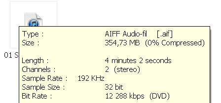

    Se på denne filen, dette ser perfekt ut eller?

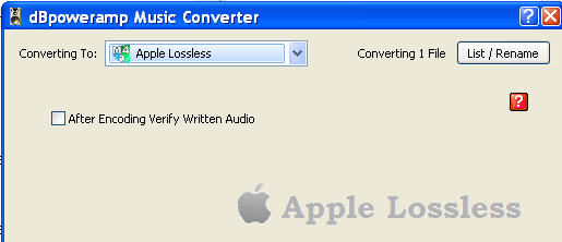

    Filen var opprinnelig 256kbps AAC .Jeg bare konverterte til Apple Lossless med dBpoweramp.....

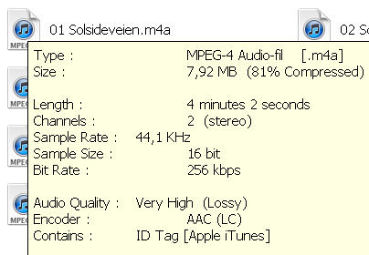

    Sånn så den ut opprinnelig.

    Fila er lossy, forøvrig. AAC er "oppfølgeren" til mp3 og høres visstnok noe bedre ut enn mp3 på samme bitrate og slikt, men likefullt: lossy.

    Hva er det konverteringen gjør for å lagre filene så store? Putter "luft" i dem? ;D

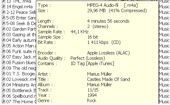

    Har funnet noen filer/album som er større enn 30mb og de er konvertert med ALAC.
    Lover godt...
    Driten er at også disse filene har ending .m4a :p
    Så hvordan jeg skal finne de mappene av over 1600 mapper som har innhold som er konvertert med ALAC aner jeg ikke. ::)
    Her eksempel på en fil som ser "riktig" ut.

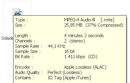

    Her en av de filene jeg har "godkjent":

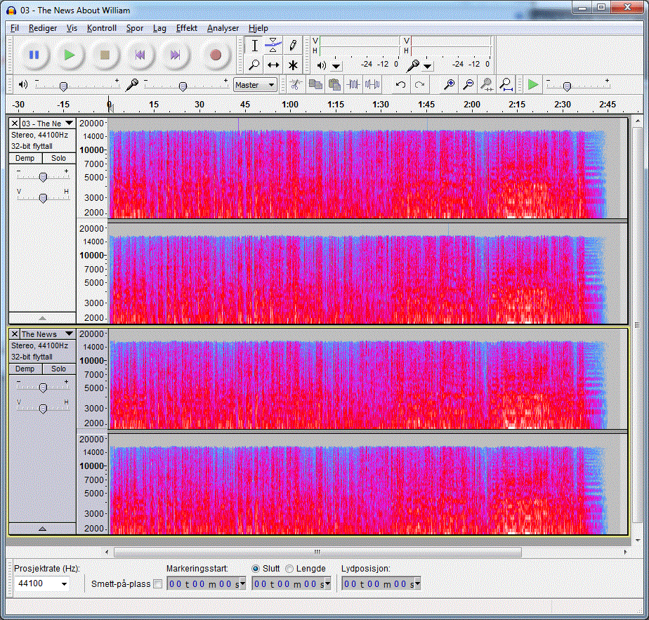

    Generelt så er en av de "tryggeste" måtene å sjekke om en fil tidligere har vært lossy komprimert å sjekke frekvensspekteret i et egnet program. Jeg pleier å bruke gratisprogrammet Audacity, dra musikkfilen inn i programmet og så skifte visning av filen til "spektrumlogg (f)"
    Det du skal se etter er om de øverste frekvensen er saget av eller ei. En normal CD-innspilling bruker vanligvis hele frekvensbåndet helt opp mot 22kHz. Dersom du encoder en slik fil med f.eks LAME (mp3) eller andre lossy codecs så er det vanlig at disse kjører filen gjennom et lavpassfilter. 320kbit/s MP3 har dette ved 20kHz. Denne frekvensen senkes etterhvert som kvaliteten på encodingen settes ned.
    I dette eksempelet har vi originalen på toppen, deretter 320kbit/s mp3 og deretter en VBR v5 mp3 (ca 130kbit/s)
    Som du ser er det en markant avsaging i toppfrekvensene.
    Det er imidlertid ikke alltid det er så lett. Her har vi ei nyere plate fra 2008 fra gruppen Calexico. Denne har en markant avsaging ved ca 16kHz som sannsynligvis skyldes begrensninger i opptaksutstyret eller studiokjeden. Man ser imidlertid noen få spikes som går opp mot 22kHz som avslører at dette likevel ikke har vært en lossy fil tidligere. Under ser man VBR v0 mp3 versjonen (ca 245kbit/s average). Alt ser likt ut, men de ørsmå frekvenstoppene mot 22kHz er nå borte.
