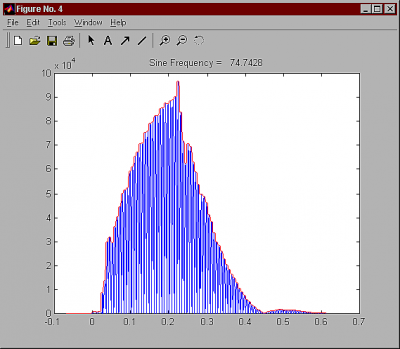

    Group delay viser tiden frekvensene bruker for å "bygge seg opp" før release.
    Peakene viser de stående bølgene i rommet og viser det som skjer før vannfallvisningen. Vannfallet viser rommets evne til å dempe de stående bølgene som oppstår i pga group delay.
    Ved flat group delay vil det ikke være store forskjeller på vannfallet heller, men man trenger vannfallet for å se hvilken grad rommet demper ressonansen. Dette ser man godt på et ukorrigert vannfall. Hvis group delay er flatt etter korreksjon i simuleringen vil det mest sannsynligvis ikke synge i vannfallet heller.

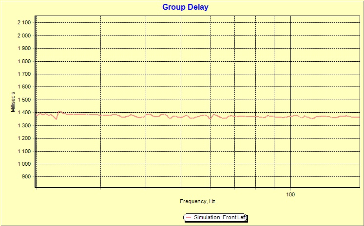

    Dette er mitt group delay forresten.

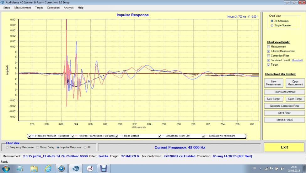

    Hvordan bør simulert impulse response se ut?

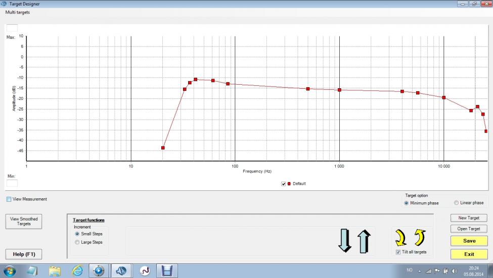

    Jeg har laget min egen korreksjons-prosedyre, for defaulten synes jeg har for høye verdier, samt at jeg satte "max correction boost" til 0 dB. (default er 6 dB). Da er det vel kun peakene som trekkes ned om jeg har forstått det riktig. Jeg har en helt vanvittig peak på 45 hz. Har også "huket" bort "prevent bass/treble boost". Tror det skal gå bra om man følger toppen og bunnen i målingen med targeten. Det er flere på AL-forumet som har bemerket de 4-5 dB jeg har hevet i dypbass området og mener det er for mye til at jeg kan få en "nøytral" lyd. Selv synes jeg at det å ikke heve bassen blir alt for tamt. Kontrabasser mister kropp og fylde, stortrommer mangler smekk og punch. Inntill videre velger jeg å ha den targetcurven jeg bruker nå.

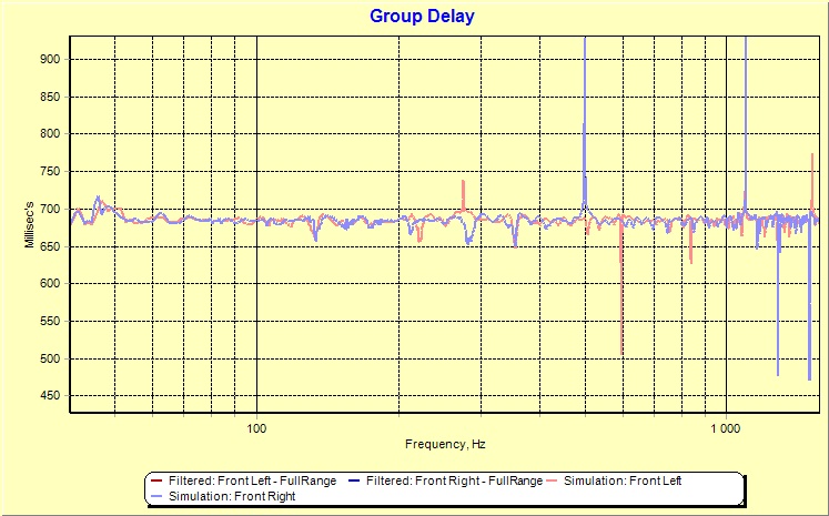

    Her er forresten mine grafer:
    Group delay (edit, nå uglattet):

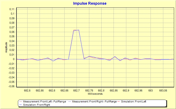

    og impulsrespons

    Bergfinn, det å heve bunn fra 200-20hz er inikke unaturlig i det hele tatt. Selv har jeg en heving i det området på 9db.. Det kreves for at det skal høres naturlig pga øret vårt er mindre følsom for lave frekvenser. Et kjapt søk på Google vil vise deg grafen for hvordan øret oppfører seg under forskjellige audiofrekvenser :)
