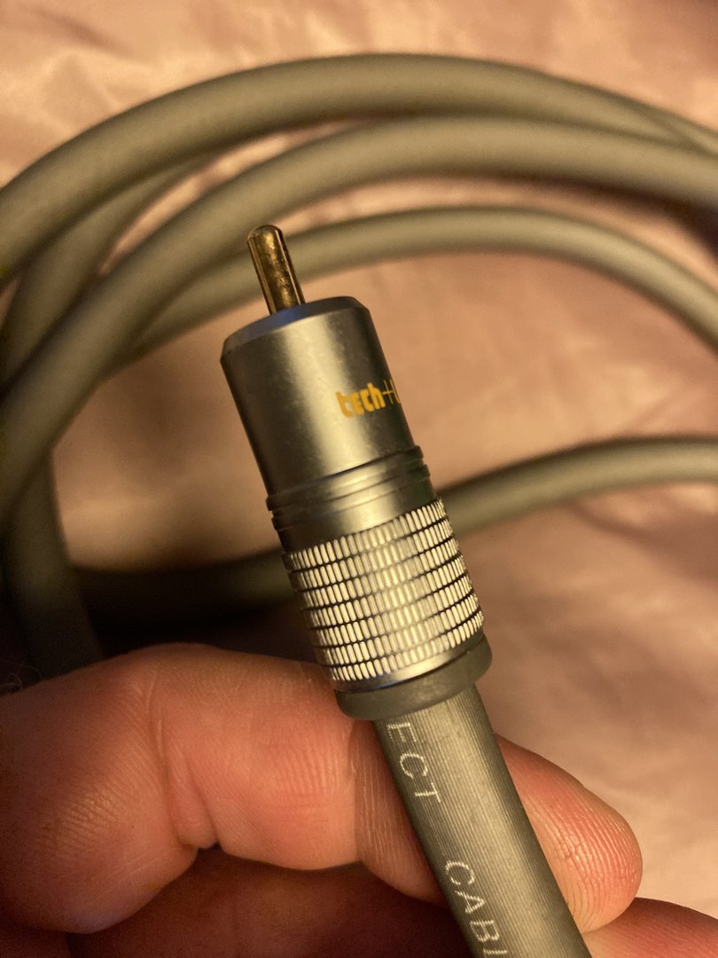

Hva mener du med sub-kabel.
Den du har avbildet er en skjermet kabel.
Vanligvis ikke oppgitt karakteristisk impedans.
Den pesifikasjonen er standard på coax kabel.
50 ohm og 75 ohm er vanligst.

Med sub kabel så mener jeg kabel som er ment for å brukes mellom subwoofer og reciver

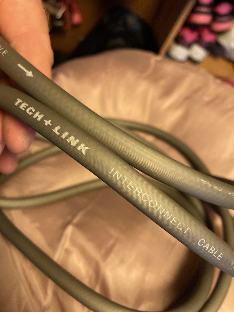

Det står interconnect cable på siste bilde.
Er ikke det vanligvis en standard signal kabel? ...og eks. sub kabel?
Hadde det vært for coax, ville det vel heller stått noe slikt som "digital cable"

Da antar jeg dette er en analog rca kabel/sub kabel.
Har aldri hatt noen grunn til å eie en digital coaxkabel. Om jeg da ikke evt har kjøpt feil en gang.

Takk.da bruker jeg denne 😊fant den i samlingen min
Jeg ville vært litt skeptisk til den saken der. Den har en pil som antyder at den er retningsvendt. Retningsvendte RCA-kabler finnes i virkeligheten ikke. Kjøp heller en Clas Ohlson-kabel. Da er du garantert å få en audiokabel som gjør en perfekt jobb med å overføre lavfrekvente signaler til sub-en din.
