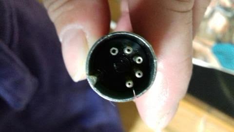

Ei venninne av meg arvet en gammel (les: styggammel) platespiller. Hun har en liten Denon integrert forsterker med RIAA, men her er det RCA/phono-kabler + jord som benyttes.
Den platespilleren hun har arvet har koblingen som er avbildet. Hvordan kan hun få koblet til denne på enklest mulig måte?

5-polet din plugg til rca overgang fås kjøpt ferdig hos feks expert? evt Clasern?
Jan_I
4.128
308
Du må enten ha en DIN til RCA overgang, eller kappe vekk din pluggen og lodde fast RCAplugger og jordingsøye
