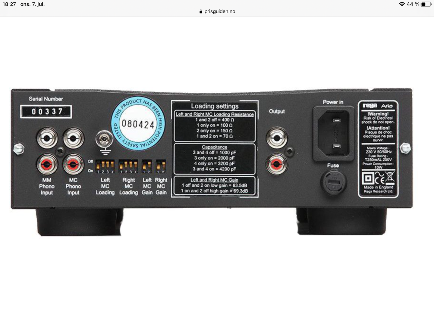

    Det ser ut til at pickupen er MM og lastjusteringen på RIAA-trinn bare gjelder for MC pickup. Jeg antar MM-inngangen har fast 47 kOhm inngangsimpedans. https://www.rega.co.uk/download/aria-mk-3-manual-2020.pdf
    Men det ene stedet hvor det kanskje har en betydning å forsøke andre kabler er mellom en platespiller med MM-pickup og RIAA-trinnet. Det er såpass høy induktans i en MM pickup at den vil danne en LCR svingekrets med kapasitansen i kabel og forsterkerinngang. Nå er det ikke lett å finne slike kabler med dokumentert kapasitans, men effekten er høyst reell. Høy kapasitans gir en peak i diskanten, eksakt hva du ikke vil ha her, mens lavere kapasitans gir flatere frekvensgang og større båndbredde opp mot 20 kHz. https://www.hifisentralen.no/forumet/threads/hvilke-egenskaper-må-apparatene-ha-for-å-avsløre-forskjeller-mellom-kabler.64045/post-1396614
    Selv bruker jeg MC pickup og en DIY armbasekabel lagd av datakabel med lavest mulig impedans, og gjør eventuelle justeringer via DIP-bryterne på RIAA-trinnet som du viser. Mitt er et NLE-17/DACT-100, men prinsippet er det samme.

    Hei Asbjørn. Vi snakker kanskje litt forbi hverandre, men exact2 er en mm pu, og aria er 2 riaa i en boks, en mc del og en mm del. Pin 3 og 4 påvirker mm delen slik jeg har forstått det og på den måten du beskriver det. Tenkte det var derfor det var vært et forsøk.
    edit: kan hende jeg tar feil, har ikke din fagkunnskap og hukommelsen er straks i feriemodus.
    edit 2, tok feil, men det var et steike bra forsøk!
    mvh Atle
    36.492
    35.373
    Ja, jeg ville nok også forsøkt det, men bruksanvisningen tyder på at det bare påvirker MC-delen. La inn link ovenfor.
