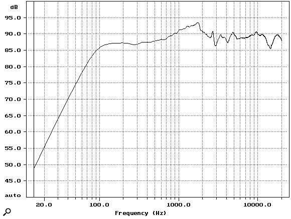

    Nei, men PA er så mangt, og studiomonitorer er så mangt. Jeg har aldri skjønt poenget med noe slikt som et par Yamaha NS-10 på kanten av en miksepult. Det er forferdelig langt fra nøytralt, mest bare forferdelig, men har av ubegripelige grunner blitt enslags industristandard.
    Vis vedlegget 755141
    Og så har du store «main monitors» med state of the art ytelser og kraftreserver som knapt noe kommersiell hifi er i nærheten av.
    Ikkje få meg til å grine då, Yamaha NS-10 er aldri noe eg har hørt om som bra...
    Knubie
    20.06.2020
    1.730
    722
