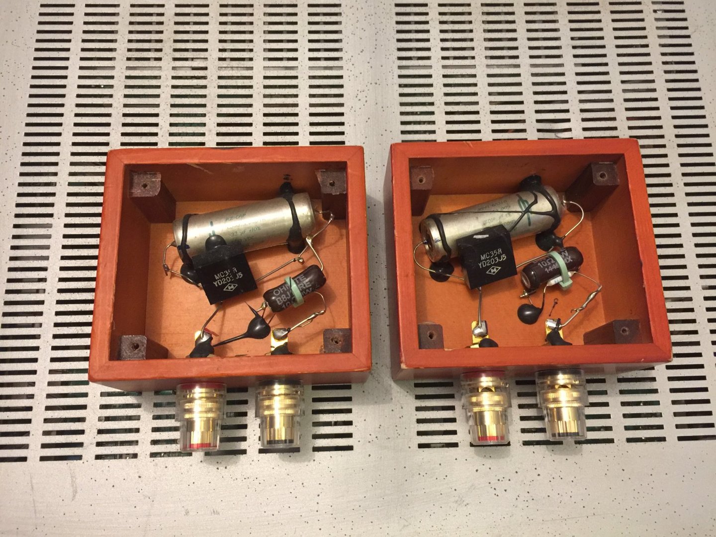

    To motstander også. Det er en liten hvit ting ved siden av den store, tilsynelatende seriekoblet.
    Så vi ser 0.33 uF oljefylt kondis i parallell med 203 pF mica, tilsammen 0.33 uF, i serie med 10 ohm + litt til. Effekten når det står foran delefilteret vil være å åpne en bypass forbi høyttaleren for høye frekvenser, dvs som å skru ned en diskantkontroll et lite knepp. Fra hvilken frekvens kommer helt an på hva som er koblet til. Fantastisk.

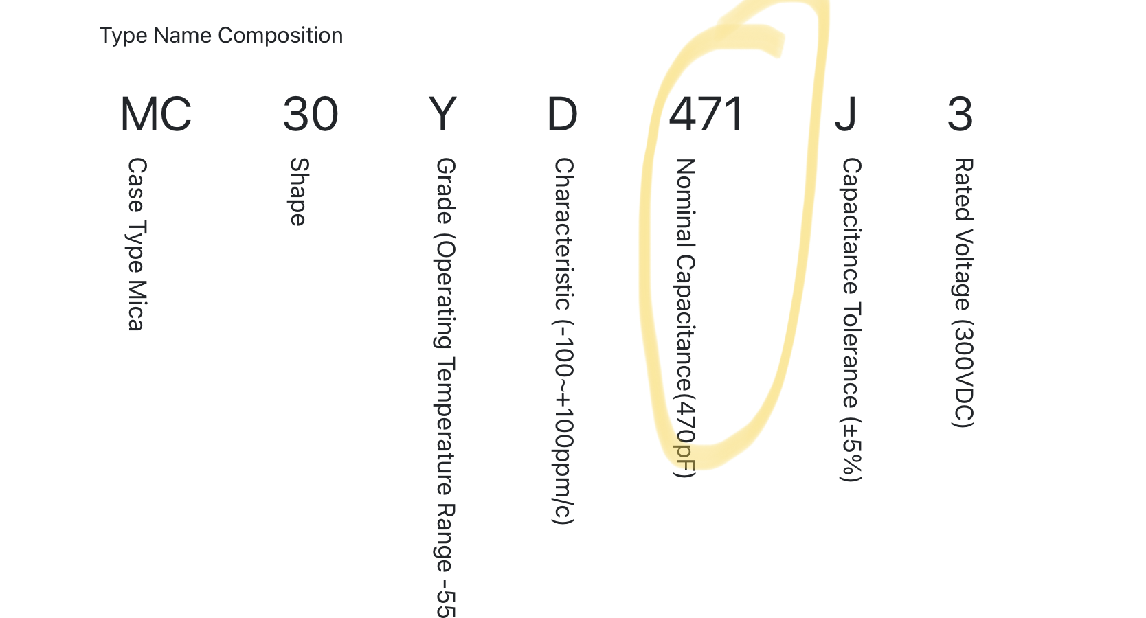

    471=470pF
    472=4700pF=4,7nF
    473=47000pF=47nF
    203=20000pF=20nF
    OK, det ser fornuftigere ut. I stand corrected. I så fall blir total kapasitans 0.33 uF + 0.020 uF = 0.35 uF. Men legg også merke til at den store kondisen har toleranse +/- 10 %, så det er et sted mellom 0.32 og 0.38 uF tilsammen.

    Ja..... og 20nF kondissen har tolerance på +-5%, så virkelig en "presisionsbox" Spec har kastet på markedet dér :ROFLMAO: :ROFLMAO:
