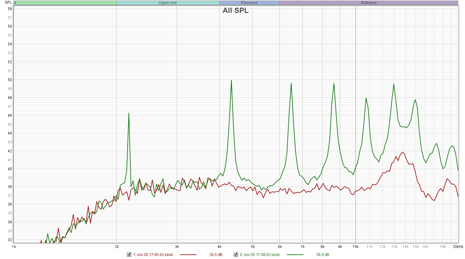

    Koblet opp et Ansuz strømfilter på anlegget. Ble en viss forskjell, men absolutt mest hørbart når det ikke ble spilt musikk. Grunnstøyen målt foran diskanten fikk merkelige tilleggskomponenter.
    Mitt anlegg likte ikke det filteret, og det er ikke slikt jeg er ute etter - Vil ha mindre støy 🙂
    Vis vedlegget 752932
    Dette stemmer med andre målinger jeg har sett, Ansuz dingsen skal lage en motstøy for å kansellere støy pulser osv , men timingen er såpass dårlig at den bommer og istedet lager mere støy, trigget av en liten forstyrrelse. Dyrt unødvendig tulleprodukt som bare gjør skade.
    Det finnes flere eksempler på slikt som bare har negativ effekt feks Entreq jordingsboks
    38.804
    39.962
    Vet ikke hva som er inni den magiske boksen til Nordost, men vet ansuz har en haug med sølv Tesla coils i «alle» sine tweaks produkter.
    Kan det være teoretisk mulig at de «suger» til seg støyen? Støy finner letteste vei og regner med de coilene har lav motstand for å trekke til seg shit?
    Ikke vet jeg, men som skrevet tidligere lånte jeg ansuz switch, det var så hørbart at selv jeg er skeptisk til at kun «nettverket» blei bedre og utgjorde opplevd forskjell.

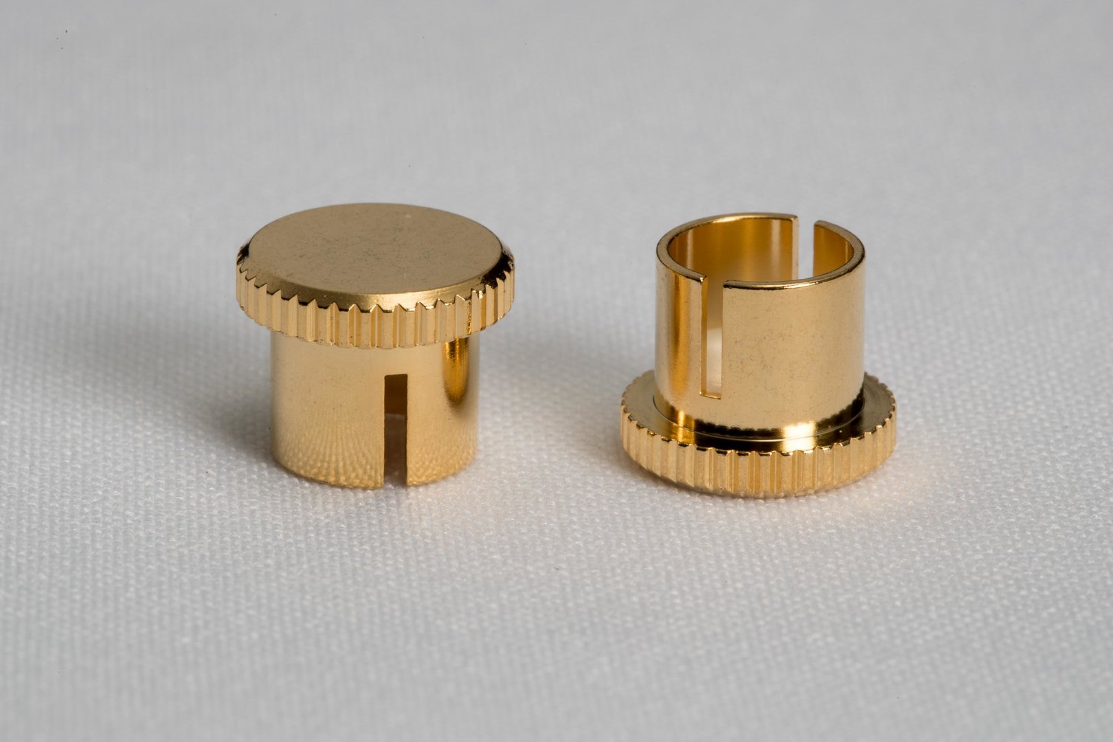

    Alt. Absolutt ALLE 652 ordene som beskriver produktet er det reneste våz og jugz fra ende til annen. Skjønner ikke at det kan være lovlig...
    Disse rca-knottene (Kontak) påstås å gjøre det samme for et par hundringser. En skjerm rundt inngangen.
    Disse har teflon på innsiden slik at man ikke kortslutter inngang.
    En tekniker fortalte meg at høyimpedante innganger kan virke som antenne for støy.
    AudioQuest, Cardas m.fl. har også et tilsvarende produkt med samme påstand.
    Dette har jeg ikke snøring på, kun gjenforteller utsagnet.
    Dyr bruskork lell.
    (nei, jeg har ikke kjøpt)
    Med en slik måling må elektronikken din være defekt og/eller feilkonstuert.
    Topper som ligger ca. 10dB over "normalen"..
    Eller kan en komme noe nærmere en forklaring på fenomenet vha vanlig teori?
    Har selv slike varianter ved bruk av filtre.
    Faktisk kan jeg få alle varianter.
    Positiv, negativ og null virkning av filtre.
    Skal en tro Schaffner og OnFilter ligger årsaken i støybilde og kildeimpedansen.
    Altså ikke i defekt eller feilkonstuert elektronikk. En kan ut i fra gjengs forståelse hos filter produsentene også vite hvilket frekvens område som påvirker filtre.

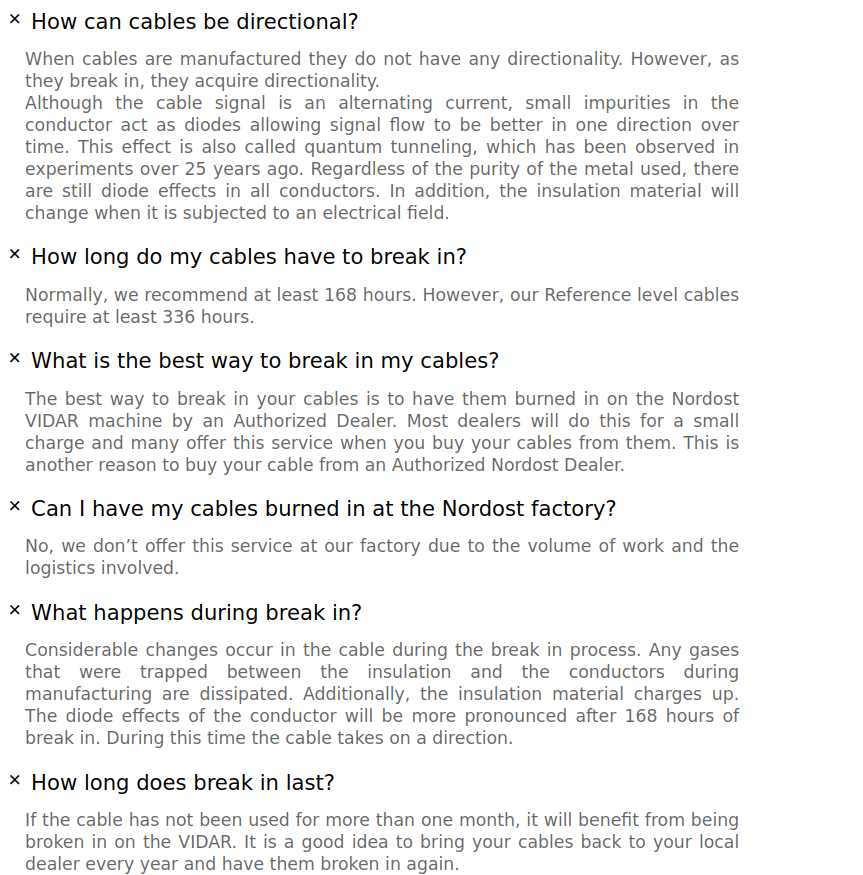

    Prøvde meg på deres FAQ. Alldrig før hørt om kabler som trenger break in..
    Men det er vell litt som med høyttalere og break in. Lite forskjell, kun psykologisk på bakgrunn av forventninger og overbevisning. Går selv i den fella til stadighet når jeg driver med DIY saker. Det jeg opplever blir bedre og forskjellig fra gang til gang trenger ikke være det. Jeg prøver å tolke og beskrive hva jeg føler, hører og liker, men jeg er mer og mer overbevist om at jeg for det meste bare lurer meg selv hvær gang jeg prøver å høre, beskrive og huske ørsmå nyanseforskjeller. Stage, image, rom ,dybde osv er ofte mer forvirrende en forklarende. Det er jo selvfølgelig hørbare forskjeller på ting iblandt, men det vises best med målinger. Derfor har jeg fått mer og mer sansen for måling. Leste nylig høyttaler boken til Toole, og den forskning han har bedrevet viser jo tydlig at flat frekvensgang i høyttalere foretrekkes i blind tester. Jo flatere jo bedre målt i ekkofritt rom. Tror det meste kan måles av ting som betyr noe, og de fleste tulle produkter kan avsløres med en null test. Jeg for min del vil heretter prøve å bruke mindre blomsterspråk og mer måle data når jeg deler mine DIY opplevelser, selv om det ikke alltid er så lett når man er engasjert og happy med det man har gjort og hører.
    👀 Vis vedlegget 752904
    Minst 336 timer break-in på kablene. Hvorfor ikke 335? Eller 337? Åpenbart juks.
    Ja, lyden bærer preg av mye feil og deffekter.
    ymir
    13.12.2013
    5.304
    5.004
    Hvor mye kan nok diskuteres🙂
    Men at elektronikken tydeligvis påvirkes viser målingen din.
