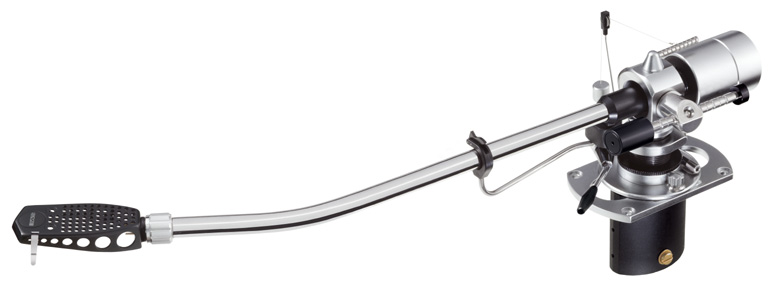

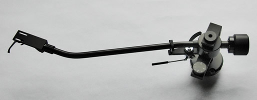

Nei jeg har ikke tenkt på en spesiell arm. Eller jo. Har jo en Opera Audio arm fra før. Såpass fornøyd med den at jeg såg på en ny til det nye Lenco-prosjektet mitt. SME armene står også høyt i kurs. Men mener å ha fått med meg at 312 armen har fått litt blandet kritikk i forhold til 309 armen.

Som nevnt har jeg sett litt på Opera Consonanse sine siste armer som Hifi-guiden selger. De er forholdsvis rimelige og fått bra tester.

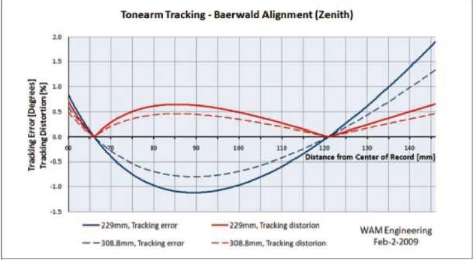

Det er ihvertfall to fordeler med en lengre arm kontra kortere arm:
1) En lengre arm står lengre vekk fra senter på plata. Dette medfører at en får en slakkere nåle bane fra ytterst av plata og innover til senter. Vinkelen på pickupen i forhold til rillene vil da ha ett mindre avvik i forhold til en kortere arm. Dette ser vi av grafene vist over. Det beste er tangentialarm som er vinkelrett på rillene.
2) Siden en lengre arm står lenger vekk fra senter på plata (opplagring til armen ) vil en redusere momentarmen som bidrar til skating ( kraften som trekker armen innover ). Dermed vil en kunne bruke mindre antiskating korreksjon. Det beste her er også tangentialarm hvor drakraften mellom plate og pickup går gjennom opplagringen på armen.
