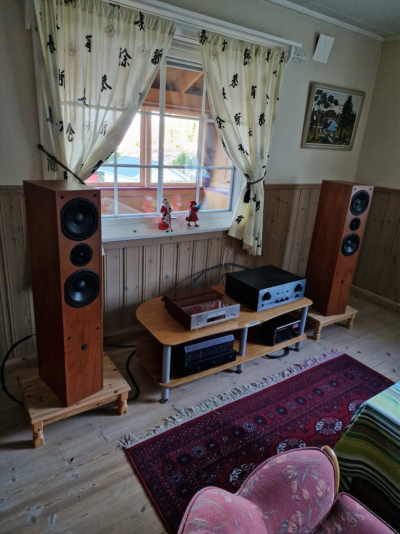

Det sies en del at diskanten skal være ca i ørehøyde.
Mine høyttalere har diskanten i mitten. De er drøyt 1m høye.
Jeg har satt de på en platform i furu som er 18 cm høye.
Nå i kveld hadde jeg tenkt ta bort disse og sette de på dempeputer rett på gulvet.
Så får vi se.
Kan konstruktøren ha ment at det blir best med diskanten lavere.
Noen med erfaring med egne høyttalere her.

Vis vedlegget 870276
Har hatt «alt» av ht gjennom 40 år , paneler og kasseht med diskanter plassert både her og der. Sett ht opp slik de er ment fra produsent, alt annet er som regel «waste of time». Rom/avstand vegger og lytteavstand /vinkling er som regel det som bestemmer resultatet.👍🎶🎶
