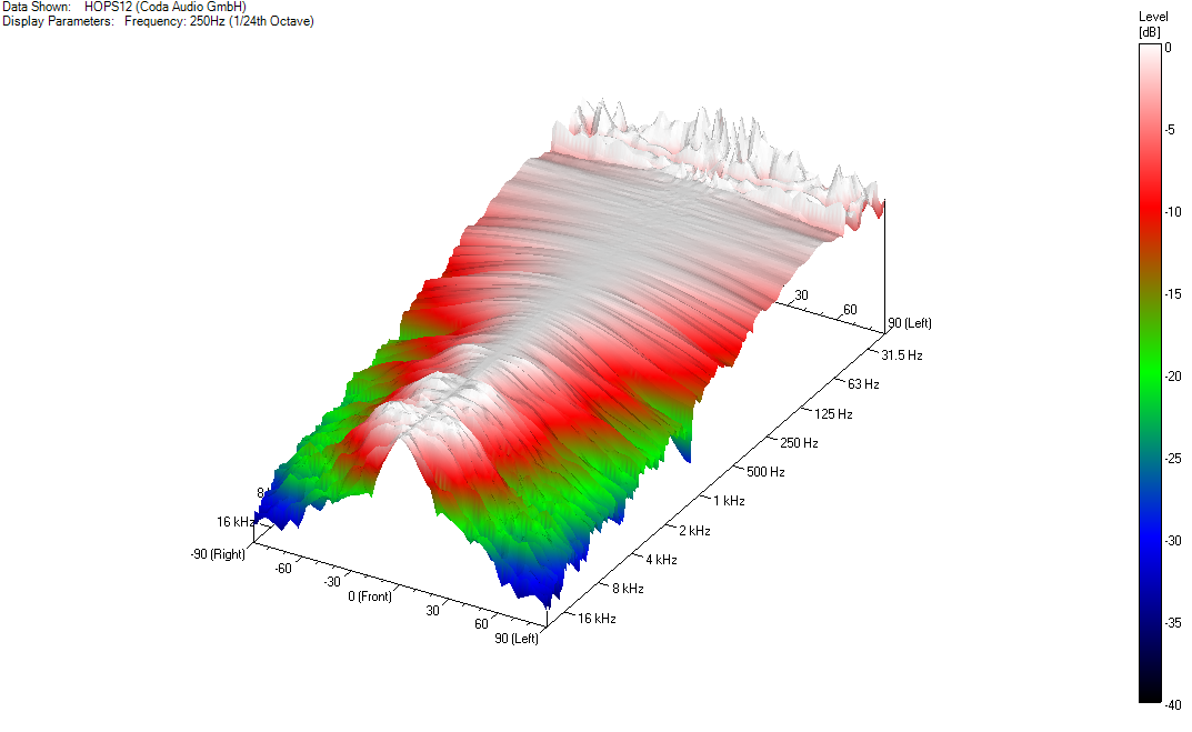

Nesten som de Coda Audio HOPS 12i, nevnt i åpningsinnlegget, de har 3.5"/1.75" mid/high coax kompresjonsdriver av ringradiator typen, deler på 440hz. Blir ikke så mye mer hi-tech enn det, uten at det er ett mål Og sier de har kontrollert direktivet til 300hz, det med en klype salt da. Klipsch overrasker😀
