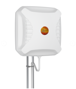

Jeg har i utgangspunktet enda dårligere forhold her hjemme. Har ikke mobildekning på stueplanet, så løsningen ble en panelantenne oppe under mønet, og vipps: Tilfredstillende nett. Kan fint streame TV-etc., jobbe fra hjemmekontor osv.

Har en sånn antenne koblet til Ice routeren på hytta (som vist i forrige post). Generell dekning ble betraktelig bedre etter at den ble montert.
Problemet er f.eks i påsken og lignende så ramler hastigheten da nettet overbelastes (for mange brukere). Går fra å kunne streame video til knapt åpne nrk nyheter på telefonen.
Siden du har grei dekning/hastighet på telefon vs bredbåndsrouter ville jeg nok sett på en antenneløsning ja. Om du trenger aktive løsninger med forsterker osv er mer usikkert. Mener antenna hos ice kom på en drøy tusing for noen år siden.
En antenne som den vist i forrige post vil normalt forsterke opp signalet med 4 gangen. Det at den monteres utendørs hjelper også betraktelig!
Vis vedlegget 690601
Har du en link, synes det var interessant!
Edit; fant den på komplett.
