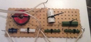

    Er nygjerrig på hva algs komponeter som sitter i filteret ditt
    Håvard
    norcad

    Du hadde jo de beste H6'ene jeg har laget mener jeg, iallefall nest beste.
    Håvard
    Solen spole viklet til eksakt verdi, Sonicap kondensator og en rimelig elektrolytt på Zobel (bass-impedansekorreksjonsfilteret). Alt etter din oppskrift Håvard. L-Paden er imidlertid tweaket litt for å få en tanke mørkere klang. Har ikke verdier akkurat her men de står i et tidligere innlegg. Jeg tror mw.k har skrevet av verdiene.

    Lena
    Skal ikke Zobel sitter etter spolen?
    Gjør den det hos deg?
    Sånn umiddelbart har dette filteret oppgraderingspotensiale. :D

    Clintern ja
    Håvard
    HEL har bygget de jeg har nå, han har all info. Kanskje han vil utdype med detaljer og valg i forhold til voicing...Sammenlignet med de hvite, mulige feilkilder er nesten ubregrenset her, MEN, kanskje de mørke låter en anelse og to mer crisp, litt mer sprut? Og kanskje noe mer grovkornet enn de hvite som jeg husker som særdeles luftige, åpne og homogene. Men dette må jeg komme tilbake til...UANSETT, H6 rules!!!...O0
    Håvard
    Zobel er etter spolen
    Kablene over er fra forsterker
    Under fra venstre
    Pluss bass
    minus bass
    minus diskant
    pluss diskant
    Alle minus er på samme punkt

    Når det gjelder Sonicap kontra andre kondensatorer så er det en enkel sak å prøve andre varianter. I og med at det kun er en kondis og verdien er såpass lav så er det ikke dyrt å jonglere. Om mundorf gull i olje til mange tusen kroner gjør så stor forskjell tviler jeg på. Da kan man evt bypasse med en av den minste verdien. De koster kr 200 pr stk.
    Solen spolen kontra kostbare foliespoler tror jeg man ikke hører noe særlig forskjell på. Det er vel mere feelgood i og med at resten av H6 opplegget er på så høyt nivå.
    Mitt tips er, lek litt med kondensatorer og prøv samtidig det beste du får tak i som bypass. Så slipper du å gruble på hvordan det kunne vært ;)
