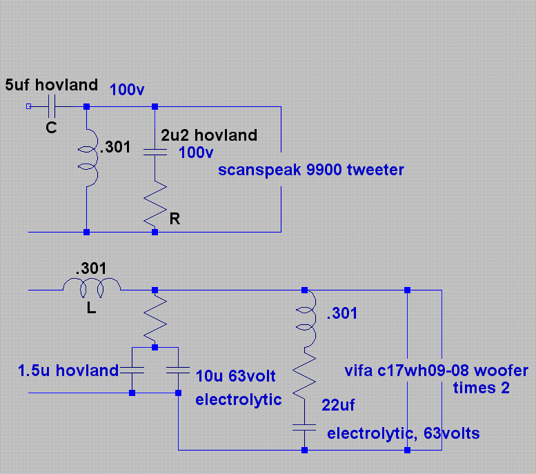

    Tror ikke du skal se deg blind på det delefilteret heller. Ingen verdier på motstander.. Var noe jeg fant på diyaudio..

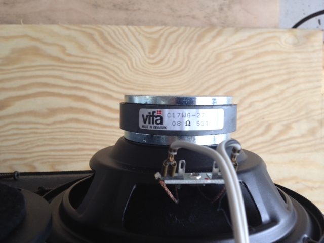

    En liten nedtur var det med disse HT. Var jo ikke de elementene som sto i.. El cheapo Vifa var det riktignok. Men med vanlig "gummikant" istedet for skumkant. Som kjent vet vi at skumkant er bedre....
    Men har koblet dem opp og det spiller faktisk mye bedre enn jeg hadde regnet med. Og dette uten å tukle med dem..
    Vis vedlegget 154482
    Vis vedlegget 154487

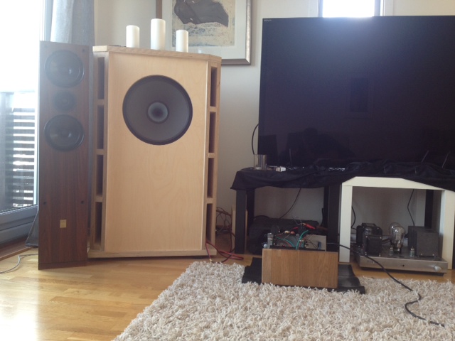

    Etter en tur ut av huset har H6 clonen kommet trygt hjem igjen til far. Måtte jo koble de opp nedi bua. Og da ble jeg overrasket gitt.
    Har aldri gått ett skritt tilbake på hifi stien før. Alltid fremover med nye prosjekter. Så her gjorde jeg meg noen nye erfaringer og det ble gledelige erfaringer må jeg si.
    Jeg visste jo at H6 clonen spilte bra, bare ikke hvor bra. Alt sitter som det skal i lydbildet. I liten skala vel og merke. Men engasjementet er der og drivet. Piano er nydelig og vokalen gnistrende klar. Så i mitt rom kan jeg ikke annet enn å si at de passer perfekt.
    Man er vel alltid på leit etter det litt større eller bedre. I alle fall noen av oss.
    Og jeg skal være den første til å innrømme at jeg har lurt meg selv mer enn en gang. Men å rund lure meg selv så til de grader som jeg har klart nå er nesten bemerkelsesverdig.
    En ren sammenligning mellom clonene og cornscala avslørte detaljer i musikken som ble veldig tilslørt av for mye bass når jeg spiller på cornscala.
    Hoved årsaken til dette er garantert ikke noe feil med cornscala. Men heller rommet mitt som ikke egner seg til så store bassreflex kasser.
    Der passer clonene mye bedre inn. å briljerer med detaljer og ett engasjement ut av en annen verden.

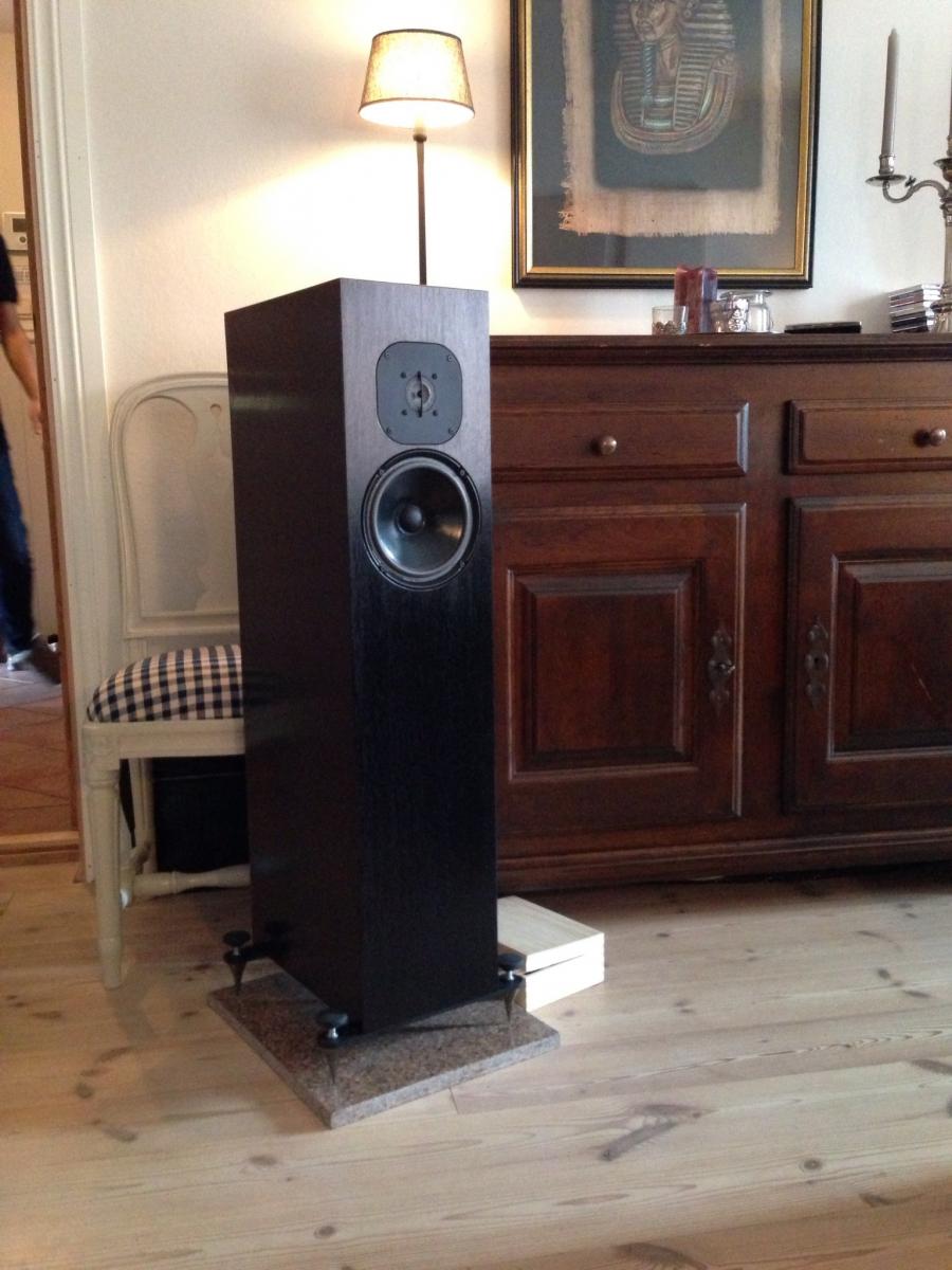

    Inspiserte og lyttet til disse i ettermiddag. Tør påstå at dette er en av, hvis ikke den peneste H6n i landet:

    Haavard: som du ser så er mine nesten klare. Trenger litt på delefilteret?

    disse konkurrer med Andreas sine i nord som de fineste jeg har sett
    hva mangler i filteret?

    H6ne til mw.k låter meget bra akkurat slik det skal gjøre. Han er imidlertid ikke fornøyd med det nest beste. Her blir det Creme De La Creme komponenter til slutt. mw.k får offentliggjøre fabrikatet på eget initiativ, men det blir ikke Blå Jantzen for å si det sånn ;-)
    Vi har følgende plan: måle, tweake, lytte, måle, kaffe, Ripasso, lytte, måle, Amarone, kaffe, lytte, måle, tweake.................... :)
    Følgende skal testes: finjustere L-Pad. Ressonanskrets rundt midbass området. Et ørlite baffelstep filter. Og kanskje noen andre triks.
    Dersom mw.k er skikkelig gæærn så prøver vi bomull rundt voice-coilen på diskanten, en liten motstand parallelt på diskantens terminaler, butyl på basketen til bassen, jording av minus mot basket, ferniss på bassmembranet som toppes med Enabling med gulltusj he he. Også sånne skinnmus med bly i fra PM-Audio.

    Hva er creme del creme?
    Er dyrt nødvendigvis bra? Rød Jantzen gjør jobben, men det er klart man kan tweake litt ved å kjøpe inn en del 0,001uF kondiser for koble disse parallelt for å sjekke endringer. Begynn med Mundorf.
    Baffelstep betyr flere komponenter i delefilteret og en nedtoning av det området H6har en liten økning. Da blir dette ikke en H6 klone lenger.
    Jording på basket er ok, men da hele veien til forsterker.
    Ferniss på basselementet endrer måledate så dere vet det. Har fernis, men har ikke prøvd ennå. Elementet blir stivere slik jeg har skjønt det.
    Butyle eller annen masse til å stive av basket er jeg veldig med på. Send en tube med egnet materiale til meg og, Moacor har den dårligste basket jeg noen gang har sett.
    Ellers har jeg fått et triks somstår i denne tråden.
    1. Bruk møbelputer på diskantens front. Det er plass til 8 stykk, 4 små og 4 store.
    2. Lage en plate mellom bass og diskant ut fra høyttaler. Skulle gjør noe med spredning visstnok.
    Det meste som er tenkt er veldig fornuftig. Spesielt det du akller skvær gærnt. I mine øyne er det å bruke mye komponeneter i filteret det som er mest skvær gærnt.
    :D
    Lykke til, gleder meg til resultatet.
    Jeg hr det originale H6 filteret også om dere er interessert.

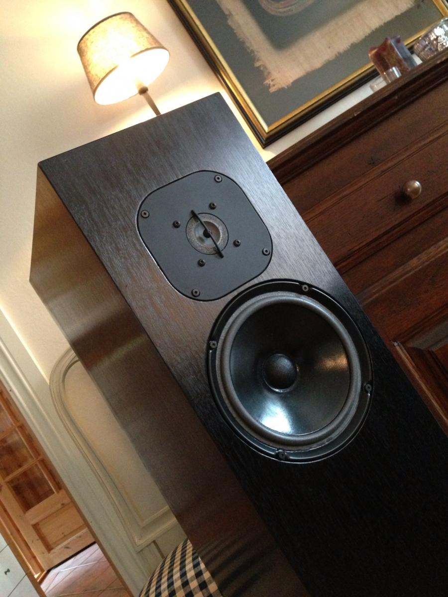

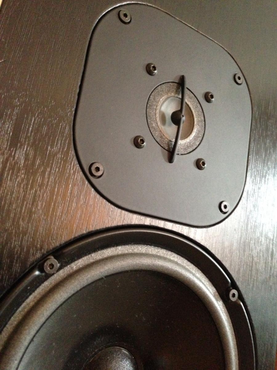

    Disse HT er bygd i 22 mm rund baut og med 5 mm eikefiner som har fått 3 lag behandling med svart voks. Avsluttet med blank hardvoks.
