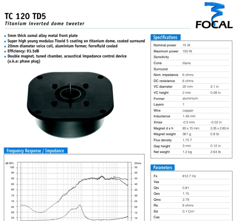

    Sliter litt med L-Paden til mw.k
    Han bruker den foreskrevne R1: 1,65 ohm og R2: 30 ohm
    Jeg brukte imidlertid 1,2 og 22 ohm noe som etter det jeg kan huske ga et ørlite roligere lydbilde
    Mine verdier stemmer med at Focal diskanten har re på 6 ohm og en demping på 2 dB
    1,65 / 30 ohm passer ikke med kalkulatorer jeg finner på nettet, verdiene blir "skjeve", noen som kan forklare mekanismen her?
