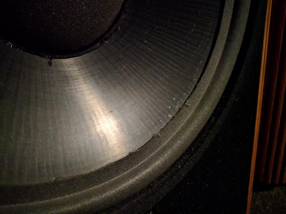

    3. Jeg tror wooferne er re-foamet basert på litt ruskete limkant (usikker på hvor smooth denne er original). Noen som kan kommentere på bildet jeg har lagt ved? Ellers blir det en forsiktig runde med støvsuger etc for å trekke ut domen i senter. Mulig domen i senter av det ene elementet må fikses da det er litt skade på den (bilde i neste post)

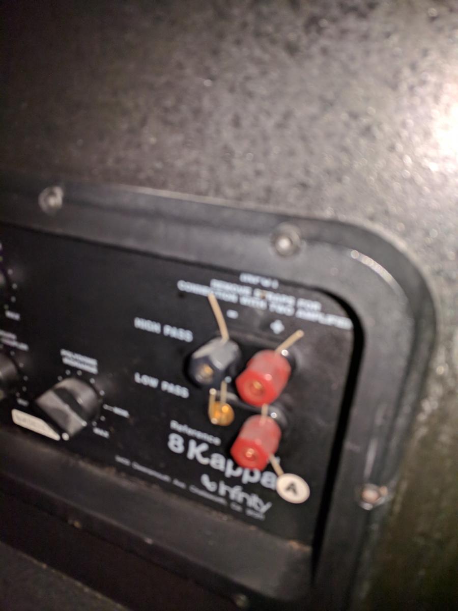

    4. En terminal på baksiden er knekt. Iflg selger spiller den fremdeles som den skal. Er det mulig å f.eks lodde fast broen mellom høy/lav biwiringterminal slik at man har skikkelig kontakt?

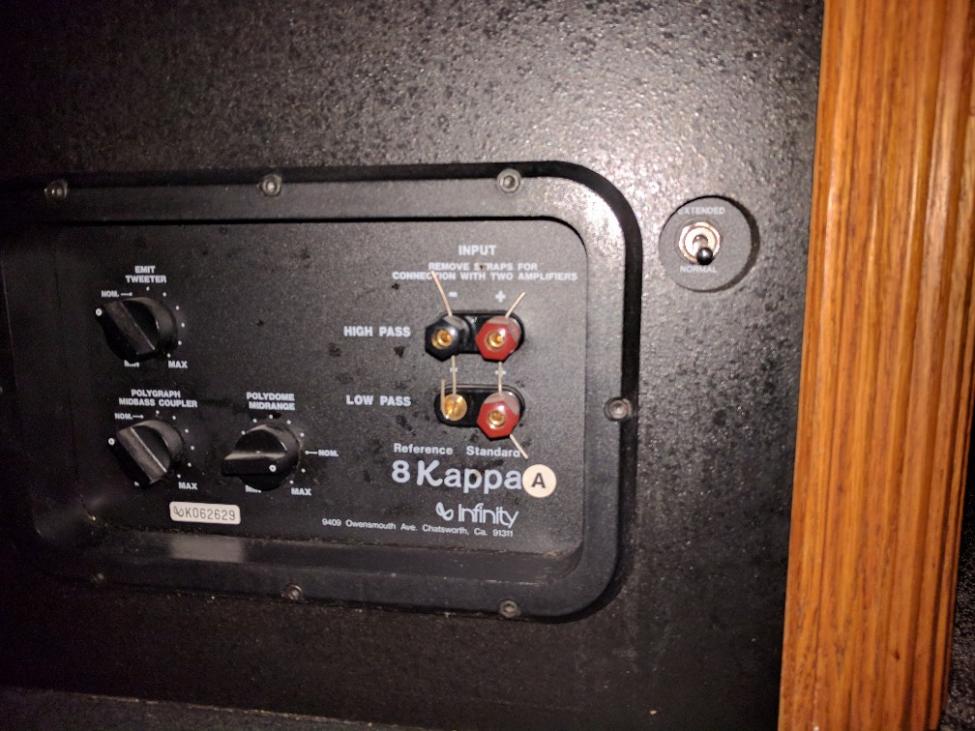

    Forsiktig test på surroundforsterkeren: pirket ut proppen ved siden av delefilteret og det viste seg at "kastreringsmodus" allerede var på, se bilde (det er vippebryteren oppe til høyre, denne sitter bak et deksel som vippes ut). Da blir vel impedansen litt enklere for midlertidig testing med veikt utstyr.
    Har kun testet ved lavt volum, men alle elementer ser ut til å spille ok!

    Etter lang tids ørkenvandring i bruktmarkedet fikk jeg endelig en Aragon 4004mk2 i hus i dag. Stas! Har bare testet med surrounreceiveren som pre, men fikk også med en Aragon 18k for testing.
    Men: bassen på siden hvor terminalen er i stykker (se bilde lengre opp) er ganske så død. Klusset på noe loddetinn men jeg har aldri loddet så det tror jeg ble så som så. For tørrtrene litt i morgen før jeg gjør et nytt forsøk. Loddekyndige må gjerne melde seg!

    Det der er standard terminaler som er nesten gratis på eBay. Skru ut hele plata som terminalen sitter i og løsne fra baksiden.
    S
    Skjervesbu
    Høres ut som en bedre ide enn å slippe meg løs med loddebolten. Eller ... jeg må vel uansett lodde postene på baksiden? Bugger.
    Noen ide om hvor man kan få kjøpt slikt i Norge? Lite lysten på å vente 3 uker på terminaler. En oppgradering i kvalitet er heller ikke å forakte da det virker å være en ganske vanlig skade på disse at de knekker, sannsynligvis i transport). Noe sånt? https://www.ebay.co.uk/itm/Binding-...Socket-Connector-Gold-x-4-Pairs-/292157390905, 4mm?

    Terminalene er vanligvis utstyrt med loddeterminal formet som en ring som du fester på innsiden av terminalplaten med en ekstra mutter. Du kan om så bruke en kabelsko som du klemterminerer på kabelen og trer innpå terminalen.

    Hvis noen trenger råd rundt lodding er det bare å fyre løs! Fikk loddet pinnen som sammenkobler biwiringen og vipps - lyd i bassen.
    Disse høyttalerne betalte jeg altså 2000kr for. En runde med støvsuger på den ene bassen og litt lodding så har man et morsomt prosjekt om ikke annet.
    Blir nok bytte av terminaler etterhvert.
