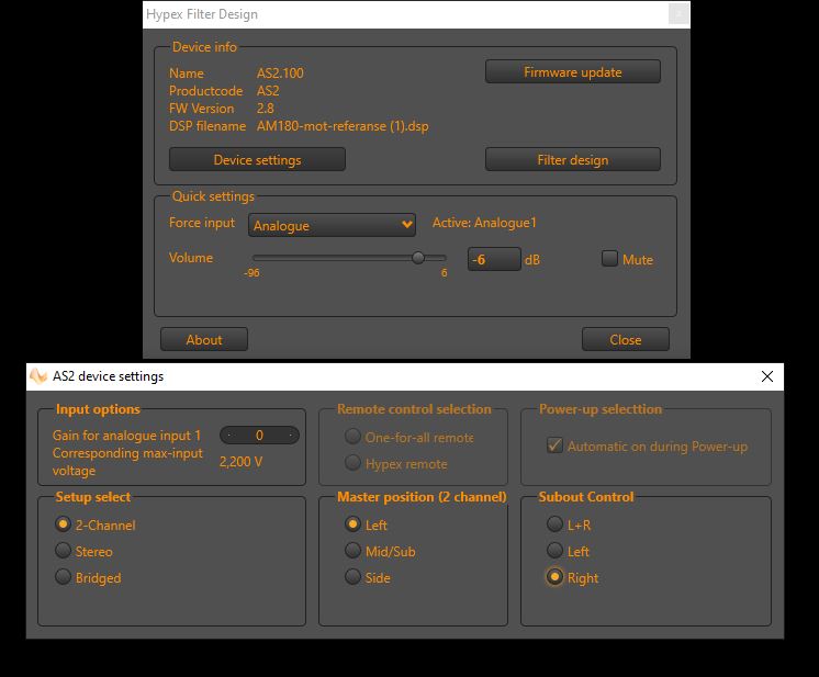

Har du forsøkt å bytte om på kilde-bryteren digitalt inne i forsterkeren?
At den ikke driver å slår seg inn på andre inputs?
Mvh Glenn
Mvh Glenn
Nei, jeg har ærlig talt aldri vært inne på softwaren til forsterkeren. Smal sak?
Man kan oppleve at den står på Auto eller at den står fast på et signalinput, og da tidvis fungerer dem.
Relativt smal sak ja, det er i startmenyen av softwaren.
Mvh Glenn
