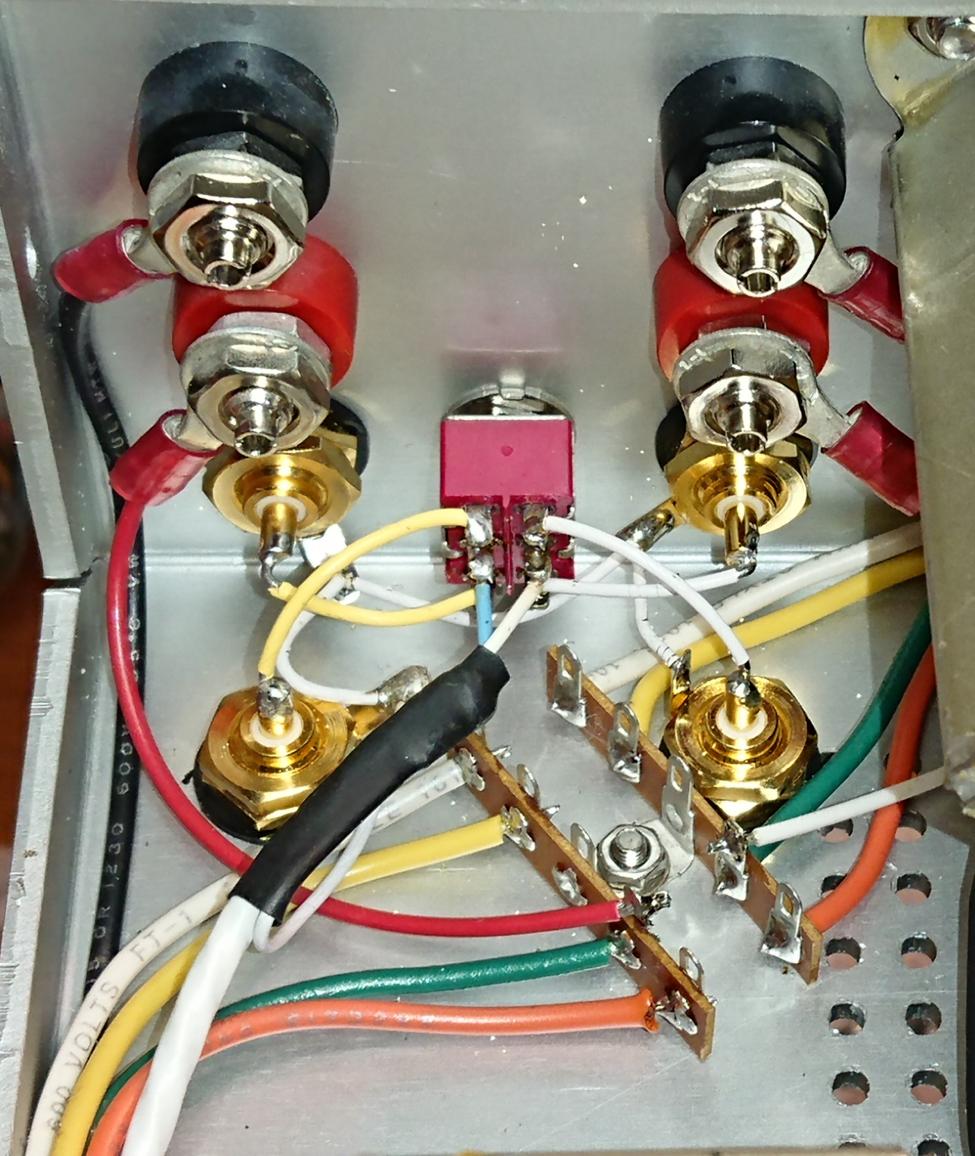

Jeg kjenner ikke trinnet ditt, så hvordan du skal forholde deg til jord vet jeg ikke.
Normalt sett kan du sammenkoble jord og bare veksle signal.
Uansett ville jeg valgt en C&K bryter. De har mer en bevist sin kvalitet i alskens audiokretser, miksepulter osv.
Finnes stort sett overalt hvor elektronikk selges.
Vis vedlegget 474604
Den der er utmerket.
Tilsvarende har jeg brukt her.
Se bort i fra HT terminalene.
Komplisert og dyrt eller enkelt, billig og bra.
Hvis en er bekymret for tordenskrall ved kanal skift er den frykten eliminert ved å skru ned volumkontrollen.

Her er et eksempel på at det umulige er mulig.
En kompis ønsket å bygge om sin DPA forforsterker / RIAA slik at den kunne brukes med Ortofon SPU.
Jeg var skeptisk, men eieren insisterte.
Små signaler og liten plass.
Valgte de beste step up fra Lundahl (ikke modellen med sølv) og DIP switch for impedansvalg.
Vippebrytere for valg av innganger.
Til min store overraskelse fungerte dette utmerket:)
