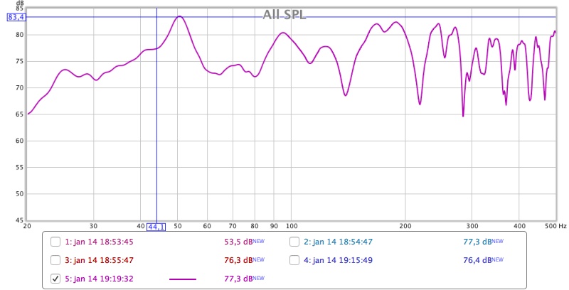

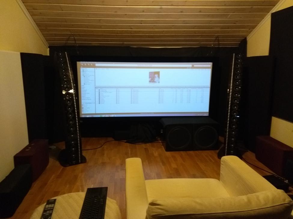

    Fått jobbet litt med ulike plasseringer i rommet og gjort en del erfaringer siden siste posting her. Funnet ut at jeg synes 170 cm til frontvegg fra lyttepossisjon blir å sitte litt "for inne i veggen". Prøvde derfor å få en diagonal plassering til å fungere i rommet. Det ble bedre "sittekomfort" med mer luft rundt. Senter- senter på høyttalere ble 140-150 cm og litt for mye hodetelefonfølelse igjen, så ingen vinner lydmessig. Mulig jeg ikke fikk prøvd ut den løsningen helt fullgodt ift. vinkling i rommet og avstand til høyttalere. Som et alternativ til høyttalere tett mot framvegg har jeg nå trukket de ut fra veggen. Dette ser ut til å samsvare med mh-audio.nl - Acoustic. SBIR gjør det ikke lett å få god lyd i rommet.......Ut i fra plassering slik jeg prøver ut nå, har jeg gått ut i fra: Room Setup: Rectangular Room
    Har da endt opp på 178 cm fra bakvegg til front av høyttalere, det samme center-center høyttalere og til lyttepossisjon. Forsøkt å få integrert sub i det hele og ser ut som jeg har truffet på fasen. Delefrekvenser ligger ganske høyt med 90-100 hz. 12 db/oct på høyttalere (med skumplugg) og er vel 24 db/oct på sub (LR på begge). På grunn av plassering og forsinkelse på sub er det nok en 5-6 ms delay på sub ift. fronthøyttalere. Litt mye fjell og daler og at jeg ikke klarer å flytte med unna alle problemer, men ingen fullstendige suck-outs:

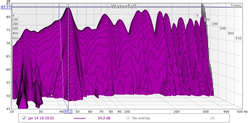

    Fullfrekvent SPL (her er arendal sub 1 stillt inn på eq1 og har godt nivå helt ned):

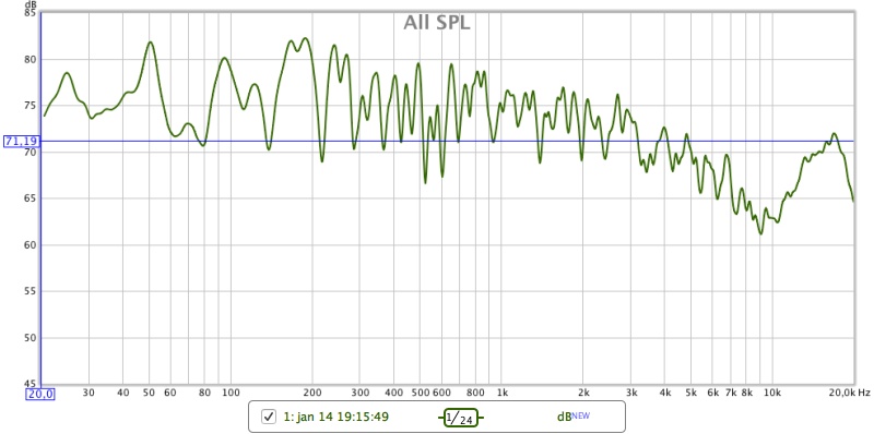

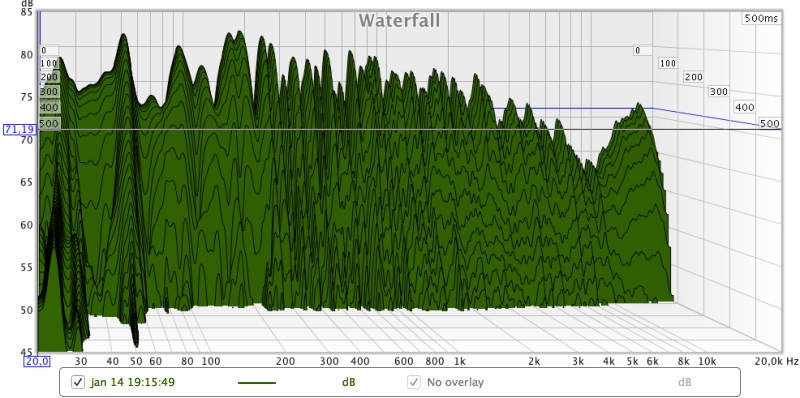

    Lurer veldig på hva som skjer høyt oppe i frekvens med et fall i diskant og så et "fjell øverst"? Har virket litt som det varierer ift. måleresultater. Noen ganger har det vært et jevnt fall i frekvens helt mot toppen (slik jeg tror det bør være), uten at jeg kan si at så mye er endret i høyttalerplassering eller annet i rommet. Rommet bærer preg av fortsatt utprøvingsfase ift. plasseringer og jeg må nok jobbe mer med akustikktilak:

    Er målingene med tøys i toppen gjort med en høyttaler i sving eller begge?
    Hvis begge så er det sikkert interferens mellom høyttalerene, hvis bare en er målt, kan det være at du har målt over diskanthøyde og du får kansellasjoner mellom diskant og bass/mellomtone rundt delefrekvens.
    Det ser jo nesten ut som den ene driveren er i motfase

    @E.H. Målingene er gjort med begge høyttalere i sving. Interferens kan jo forklare hvorfor noen målinger har vist en avrulling i toppen og noen andre tilsvarende økning som på målingene i forrige innlegg. Målingen er gjort i ørehøyde som den blir med sofahøyden som er nå, det er nok litt høyere enn diskanthøyde (i overkant av 10 cm). Supert med innspill som kan forklare målingen. Lett å gjøre en ny måling for å "luke ut" hva som lager til feil i toppen der. Skal for morroskyld teste Audyssey MultEQ XT32 for å se hva litt EQ og tidskorrigering på sub kan gjøre for lydbildet. Den receiveren må likevel flyttes litt på siden det blir litt oppussing på rommet den står nå.
    Fortsetter uansett samme retning i forhold til å jobbe med plassering og akustikk. Hovedpri å lære mer om det og få til best mulig resultat uten noen DSP.
    @ BillyJoe. Går helt fint at du poster i tråden. Jeg er for alt som bidrar til læring mot å få til bedre lyd:) Det er nok best å se til svaret coolio har gitt i forhold til spørsmålene dine. Begrenset kunnskap på det her til nå, men er klar over at jeg må gå opp i tykkelse på absorbenter for å få skikkelig effekt, evt. helmopltz resonator eller selvsagt de kommersielle produktene coolio beskriver. De diy absorbentene jeg har lagd er ikke så tykke 10-15 cm rockwool. Pynter litt på målingene i noen områder og lydbildet føles litt roligere. Hvis jeg lar kef høyttalerene få fullfrekvent signal, får jeg også liknende dip som du beskriver. Jeg har delt de av med forsterkeren på ca 100hz og lar subwooferen ta seg av resten. Har en stor romforsterkning på ca 40 hz. Ut i fra erfaringene så langt ift hva jeg har lest meg til og fått innspill på, så vil det jo kunne gå an å prøve å flytte litt rundt ift. å se om du kan unngå dip´en du beskriver.

    ^-Det er normalt greiest å måle en høyttaler om gangen.
    Om du skal måle begge så må de ha nøyaktig samme avstand til mikrofonen og samme vinkel for å få et bra resultat oppover i frekvens.
    REW oppgir innbyrdes avstandsforskjell til mikrofonen mellom høyttalerne, hvis du flytter mikrofonen til den blir så nær null du klarer, så skal det være greit å måle begge høyttalerne.

    Takker. Det høres jo så logisk ut at jeg burde tenkt på det. Tar med meg det videre i målingene framover. Får til hifi-tid igjen neste uke og så etterhvert kanskje få lagd noe absorbenter som har noe for seg ift. problemfrekvenser. Må prøve ut litt mer med endringer av plassering, men om jeg ikke vil sitte nær framveggen(ca 170 cm), så ser det ut til at jeg må ha litt god avstand til framveggen og i tillegg dele av høyttalere til sub på minimum 80hz for å unngå kansellering i nivået under (rundt 60 hz mener jeg det er).

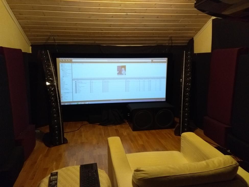

    Inspirert av diskusjonen måtte jeg prøve å flytte en av fire stk rpg absorbor 10cm fra bakvegg til siderefleksjonen jeg har på høyre side. Rektangulært rom hvor anlegget spiller fra langvegg mot langvegg og lytteposisjon forskjøvet ned mot den ene kortveggen, altså 60 cm fra høyre høyttaler til sidevegg og 4 meter fra venstre høyttaler til venstre sidevegg.
    Må si jeg opplever at demping av førsterefleksjonen fører til at det føles ut som jeg får dott i høyre øre og at musikken dermed høres innestengt ut. Kanskje den følelsen går over etter tilvenning, men jeg forstår godt at man opplever refleksjon som positivt ved a-b testing.
    Husker Olav2 opplevde det samme når han var på besøk og vi forsøkte demping av den siderefleksjonen, og i enda større grad når vi dempet gulvrefleksjonen med 7,5cm Rockwool.
    Min teori er at det krever en form for symmetri i rommet, som jeg ikke har, hvis man skal lykkes med enkle tiltak samt at det kreves noe mer tykkelse enn man kanskje ville regnet med utifra oppgitte tall.
    Alternativ teori er at hvis man har ringing i frekvenser under schroeder så vil det kanskje ikke være bare gull å fjerne refleksjoner over schroeder.
    Lærdommen jeg sitter igjen med uansett hva som er årsaken til opplevelsen min er at man må tenke helhetlig når man angriper akustiske utfordringer, for min fremgangsmåte med litt plaster her og litt bandasje der fungerer beviselig dårlig i praksis:D

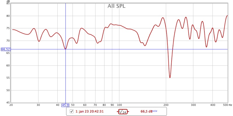

    Audiore
    10.12.2015
    65
    Dual sub testet ut
    Da er dual sub testet ut. Plassering ut fra roomsim i REW ble i hjørne diagonalt venstre foran og høyre bak. De oppsettene jeg har sett med forslag til plassering av sub i multisuboppsett, i dette tilfellet 2 subwoofere (f. eks. midt på vegg foran og bak), ser ikke ut til å få så godt resultat i roomsim i REW av en eller annen årsak. Har nå fått Toole boka og skal fordype meg litt der ift. videre oppsett i rommet. Samtidig hat jeg også skjønt på Orso at det er lurt å se på alternativer i tilnærmingen Målingene er gjort med audussey på og tidskorrigering av sub + fronter. Nivåer på subene er også justert en del så jeg inne på receiveren. Noe krøll dukket opp på ca 300 hz, mener jeg delte på 80 el 90hz mellom front og sub.
    Manglet ikke på bass ved lyttetest i sweetspot. Når jeg går rundt i rommet merker jeg at det er en del resonanser rundt omkring. Ble ikke plaget av det i sweetspot. Er dratt litt ut i etterklang i de laveste frekvensene ser jeg.
    Olav2
    07.04.2014
    3.342
    2.665
    Jeg synes jo dette ser bra ut, jeg! Pluss minus 5 db i mesteparten av bassområdet er absolutt akseptabelt :) (spørs hvem du spør her inne, hehe).
    Etterklang i de aller laveste frekvensene er ekstremt vanskelig å gjøre noe med. Da må man mest sannsynlig trå til med en aktiv bassfelle, feks en eller to "bag-end e-trap" som nå selges rimelig på torget.
    Ut fra grafen vil jeg våge meg til å gjette at den mest hørbare tingen i bass- og midbassområdet hos deg nå er dipen fra 100 til 170 hz ca. Det er et viktig område for oppfattelse av bassen. Jeg vil tro at det skyldes kansellering av bassbølger fra bakveggen. Her er det enkelt forklart: Speaker Placement 101: How to Fight Boundary Interference
    (beklager hvis det allerede har vært oppe i tråden)
    Det du kan prøve da i så fall, hvis det stemmer, er å dra høyttalerne lenger ut fra bakveggen hvis du har mulighet til det, en meter ut feks. Og så kan du prøve å dele subwooferene ved 90 eller 100 hz, siden kanselleringen fra bakveggen da vil komme rundt der ca, og når du lar subwoofere ta seg av det forsvinner problemet.
    Den store dippen ved 200 hz er mest sannsynlig på grunn av kansellering fra gulvet, og er nok vanskelig å gjøre noe med. Akustikere som leser tråden får evt. korrigere det jeg sier :)

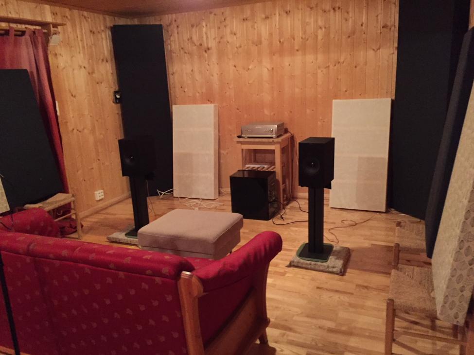

    OleLyttøye
    08.06.2015
    555
    228
    Håper det låter gull, Olav. Jeg vil bare nevne at det ikke ser ut til at høyttalerne dine er lutet bakover, ut fra bildene. Da vil sikkert tweeter-registeret nå ørene før mid/bassdriveren har nådd fram med sitt signal. Da må det hele bli litt saggy, som om bassen henger etter eller er frakoblet. Målingene blir nok også merkelige av den samme grunn.
    Har jeg feiltolket bildene dine?
