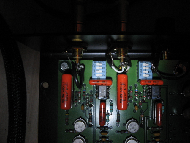

Sliter litt med innstilling av Dali riaa og Audio Technika AT-OC 9 MC. Dette er en av de første modellene PU, sikkert 15-20 år gammel. Riaa-trinnet er fra 1992.
Problemet er forvrengning ved høy forsterkning i riaa-trinnet. Det er 2 stk 4-trinns kopplinger i boksen (se bildet). Jeg mangler innstruksjonshefte, så jeg aner ikke hvordan det skal innstilles i fohold til AT-OC 9. Har fin gain-tilpassing med bryter 2 og 4 innkopplet, men det oppstår en svak irriterende forvrengning.
Noen som kan hjelpe meg?

Gleden ble noe kortvarig.. Venstre kanal forvrenger fortsatt :'( Det er nok en feil i riaa-trinnet. Er jo gammelt, så en inntørket elektrolyt er vel ikke helt usannsynlig....?
Har heller ikke vært brukt gjennom flere år.
PU er skjekket opp mot annen riaa og fungerer fint.
Noen med tips her?
Noen med tips her?
Hei.
Jeg ville byttet el.lyttene i pwr. seksjonen(+/- 12vdc) og sjekket spenningene med et scop for eventuell rippel.
