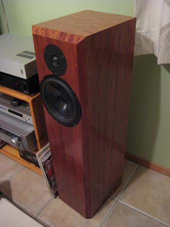

Jeg tenker å kjøpe dempemateriale for et par gulvstående høyttalere, som har et 8" Seas element hver. Se bilde. Det er bassport på baksiden ganske langt nede på kabinettet. Jeg har lest at naturlig ull blir sett på som veldig bra, for å ha løst inne i kabinettet. I tillegg så tenkte jeg å bruke noen matter laget av tykk filt, eller kunstmateriale for å kle veggene innvendig med. Samt så tenkte jeg i tillegg å lime fast noen rektangulære biter bitumen eller lignende, for å stoppe eventuell ringing og vibrasjoner til kabinettveggene. Det blir på en måte 3 forskjellige dempematerialer.
1. Noe plater bitumen til hvert kabinett. Har selv prøvd å vurdere, og tror 6 rektangler på 15x20 cm vil være passende til hvert kabinett. Er bitumen best til dette, eller finnes det noe bedre ? Har sett at Gladen har en del forskjellige ganske tunge og tynne matter, som også er tiltenkt bruk for bil.
2.Noen matter for å kle de innvendige veggene med, for å stoppe og dempe stående refleksjoner, spesielt bak mellomtone/basselementet. Så på Dynabel sin side at Gladen AERO Poly er passende til dette. Det er en polyestermatte med 11mm tykkelse.
3. Et løsere materiale for å fylle en del av hulrommet med. Tenkte å kjøpe "Installbay Dempeull" hos judysbilstereo.no. Da jeg har lest at andre mener ull er veldig bra. Det står at det er godt egnet for demping av basskasser på judybilstereo. Bør jeg ha dette både i øvre og nedre del av kabinettet ?
Jeg tenker selv at noe slikt som det skrevet over, vil være bedre enn å bare bruke en del Akustilux. Eller at løst ull vil erstatte Akustilux. Nå har høyttalerne bare Akustilux på side og bakveggen hvor elementene er plassert. Ganske lite dempemateriale.
Vet noen hvor mye jeg egentlig trenger ?
Det kan virke som at høyttalerne trenger litt mer kontroll i bassområdet, men et poeng vil være at bassnivået ikke senkes for mye. Lytting til høyttalerne gir inntrykk av at det er en liten heving i bassområdet, samt at mellomtonen kunne hatt mer klarhet.

Tror ikke du skal forvente store forbedringer med det du her har planer om.
Er det en ferdig kasse fra produsent har nok de gjort det som er mest fornuftig.

Kabinettet er selvbygd. Et DIY prosjekt, som ikke er helt nytt. Basert på Patos Basic400 og Lyric 401, bør vel kanskje skrive Seas 8"/Morel tweeter DIY i signaturen. Det ble ikke så jeg brukte så mye dempemateriale, da jeg monterte det sammen. Jeg tror jeg vil supplere de fire Visaton ullmattene, med Gladen AERO-Poly lengre nede i kabinettet, hvis jeg trenger mer. Samt prøve å legge Akustilux eller Installbay Dempeull fra judysbilstereo.no, litt løsere i kabinettet.
Kan hende jeg vurderer pris med tanke på om det blir mer ull (Visaton-ullmatter og Installbay løsull), eller syntetisk (Gladen AERO-Poly 11mm matter og Akustilux). Har ikke funnet noen i Norge som selger de filtmattene. Installbay Dempeull virket egentlig billig, kr169 for 1kg som tilsvarer 10 liter. Antar det blir 10 liter som er ganske tett :) 100gram per liter. Jeg klarer nok å dempe ganske passe.

Hei
Ser du har en bassrefleks kasse.
Disse skal i følge teori (og sannsynligvis i praksis) kun dempes på veggene og ikke midt i kassa.
Det vil gå ut over bass. Dette i motsetning til en lukket kasse som skal dempes midt i kassa, det vil si fylles opp med dempemateriale.
Min erfaring er at for mye demping ikke er av det gode. Synes lyden blir lukket/kjedelig av for mye demping.
Det er bedre å satse på å få selve kassa skikkelig avstivet.
Tror heller ikke du vil merke noe særlig forskjell mellom forskjellige typer dempemateriale i en bassrefleks.
Men dette er kun mine synspunkt. Din erfaring kan jo bli helt annen.
