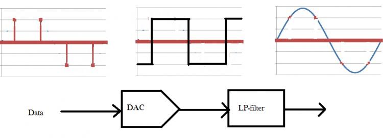

Nja, jeg vet ikke. Disse "peakene" finnes jo ikke i det digitale signalet, for man kan ikke gå over 0 dBFS. Peakene gjenskapes når det konverteres til analog.
Ikke helt. Så å si alle DACer har zero-order hold rekonstruksjon. Deretter blir signalet filtrert av et analogt lavpassfilter. Så når du rekonstruerer den analoge sinusbølgen på fs/4 som ble AD-konvertert i figuren på forrige side vil det se omtrent sånn ut (driter litt i fase ol, dette er Paint):
Det er dermed i filteret eventuell klipping vil kunne oppstå hvis det ikke takler spenningssving høyere enn det som kommer ut av DACen. Det kan virke litt "counter-intuitive" (kontraintuitivt?), men all informasjon om den opprinnelige sinusen er gitt både av samplesekvensen og firkanten som DACen produserer når signalfrekvensen er så høy. Det er gitt av Fourierrekkeutviklingen, LP-filteret vil fjerne alt untatt fundamentalfrekvensen (som er aliaser).
Fourier Series--Square Wave -- from Wolfram MathWorld
LPf-filteret er normalt i DAC-boksen.
Kap. 2.1.1 og 2.1.2 her illustrerer det litt mer formelt (DACen i hvert fall): http://www.scribd.com/doc/239131446/Digital-to-Analog-Conversion-in-High-Resolution-Audio-v2
