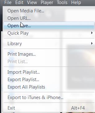

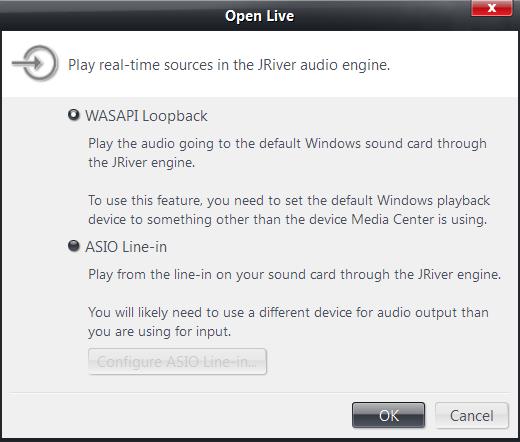

Det er en fin løsning ja. For de som har jriver 19, så kan man sette opp en tilsvarende løsning på følgende måte (lydinnstillinger i jriver må selvsagt være på plass først):
1. Gå inn på audiopanelet i Windows og velg en ubrukt lydutgang. F.eks optisk eller HDMI utgang fra hovedkortet (pass på at nødvendige drivere er installert)
2. Gå til File menyen oppe til venstre i jriver og trykk på Open Live.
2. Velg wasapi og trykk ok.
Nå skal alle programmer i windows kjøre lyden via prosessering i jriver. jriver må hele tiden være åpent.
Fungerer helt perfekt hos meg med Lynx Two-B lydkort og opplever ikke noe lydforsinkelse/lipsync problemer.
