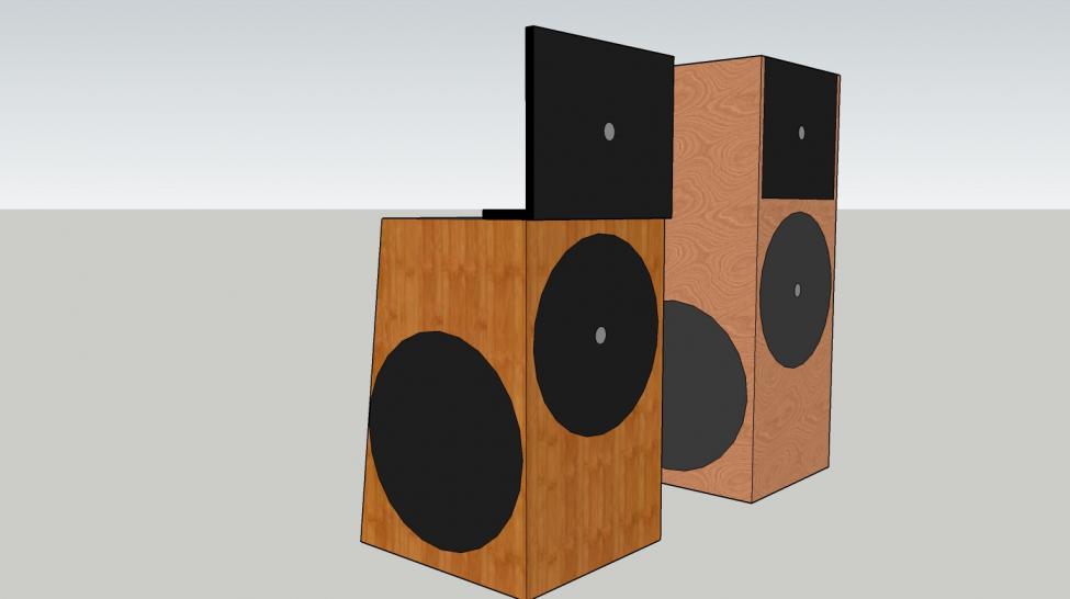

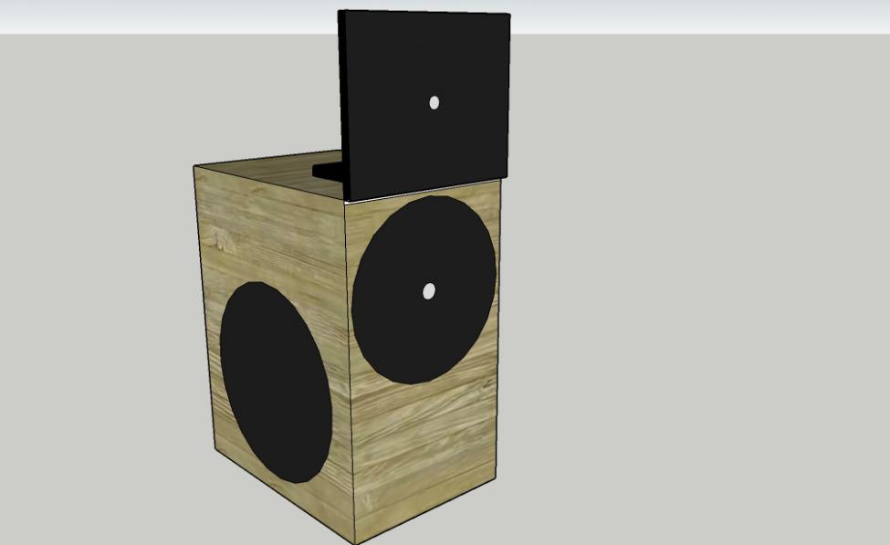

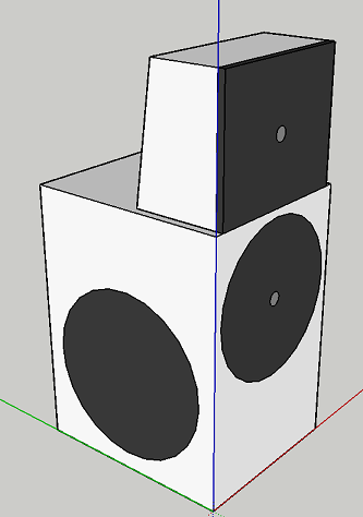

    Om jeg skal følge mine første tanker rundt konstruksjon så har jeg sett for meg noe i denne gata. Usikkert om det blir pent/er teknisk lurt osv...
    Bildet over skal være korrekt i forhold til skala.

    @ Cyber
    Dårlig med likes på #10
    Du er flink til å tegne, prøv en gang til ;)

    Nå har du fått en like!! :D
    Du er flink å tegne! Kan vere lurt å bygge slik da du gjør det fleksibelt om du vil prøve andre horn!
    Hvorfor passiv radiator og ikke BR?
    C
    Cyber
    Flink? Det er jo en firkantet boks?
    Jeg har avtalt kjøp av et sett med slaver og det er veldig greit for min del å slippe bassrefleksrørene også.

    Jeg hadde kjørt med hornet løst oppå på en eller annen måte.
    Det er så plundrete med innfelt horn hvis du skal tweeke dette,i alle fall synes jeg det med Tad klonene.
    Lettere å forflytte osv også med 2 delt, en løs bass kasse kan jo deles med annet morro også hvis du går lei det hornet,
    C
    Cyber
    Jeg synes løst horn er "lettere på øyet".
    En løsning hadde vært å lage en "boks" uten bakvegg, men tenker fort det kan ha akustiske baksider.

    Slaveløsning låter mer som lukket men med nesten like bra bidrag nedover som BR.
    Det kommer helt sikkert til å låte utrolig bra.
    baldrick
    03.03.2006
    1.580
    749
    Jeg har M2 horn løst oppå og det synes jeg ikke er særlig pent (men hos meg gjør det ikke noe da alt er skjult bak ett lerret)
    Iom du skal ha en "lukket" basskasse ville jeg gjort noe alla som Hornlyd foreslår, seperat bassdel/kammer men at toppen kosmetisk går i ett med bassene, jeg ville lagd egen kasse også for toppen men alterantivt med åpent bak men med sidevegger. M2 hornet er egentlig lagd slik at det egentlig skal gå i flukt med frontbaffel på basskassen, men det går nok helt greit å lage det annerledes også.

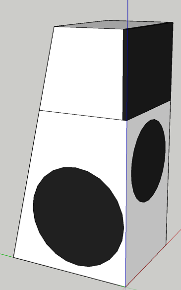

    Har fått summet med til å sende forespørsel på fresing...
    Tanken er at hornet overlapper kanten og kommer frem slik at det blir 3 mm luft mellom kanten og hornets bakside.

    Jeg tror det kunne vært finere å ha basskassen ørlite bredere enn kassen til hornet.
    Testet med 3-4 cm per side og det fungerer absolutt. Litt smak og behag.
    Absolutt! Vet hva jeg ville valgt. :)
    Kanskje litt detaljer i karbon i tillegg til hvitt. :) - Enklere enn det høres ut om du bare benytter deg av 3m sin Karbon folie. Kanskje et lag foran bass kunne løftet det enda et hakk.
    Men som sagt smak og behag. Mer ment som tips/inspirasjon.
    Og settes meget pris på. Jeg har oppe til vurdering å finere dem i en mørk trefinish, eller noe i "grafitt"-land. Jeg har bak øret å lage dem slik at jeg noen ganger kan "snike" dem opp i stua...
    Litt usikker på om elementene skal være flush, eller litt oppå.

    Om jeg skal tørre meg frempå i design spørsmål synes jeg både Bjarne og Terje er inne på noe, om en på litt forskjellig måte.
    Det er å ha et bevist forhold i forbindelse med hvordan designens hoved volumer spiler med og mot hver andre.
    Personligen hadde jeg vurdert å skille de noe fra hver andre. Om man ikke gjør det som Bjarne, som er en sann estet, forslår, synes jeg Terje som ikke er værst han heller er inne på noe. Trekk horn kassen litt inn, kle den med feks. carbon eller noe annet mørkt (skinn?) Sidemonterte slaver hadde jeg flushmontert evt med muligheter til sirkulær stoff ramme og også sett på muligheter å lage ramme i front som følger hornets svage bue, litt som M2.
    Ikke altid lett dette med estetiken
