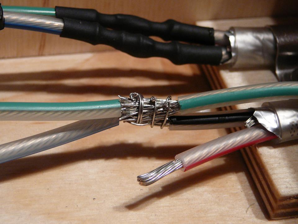

Jeg driver for tiden å lodder endel tykke ledninger, og det er noe jeg finner ut hver gang jeg skal gjøre det... jeg HATER det!
Og jo, jeg kunne sikkert hatt en større bolt, men en 50W penn på en loddestasjon med en 4mm tykk spiss burde da vel være nok?

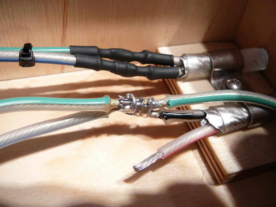

Er det noen som har noen gode tips til neste gang for å skjøte 4 ledninger slik som på bilde? Finnes det kanskje noen slags kobberrør eller noe som jeg kan klemme rundt? Se bilder.
Tror loddingen er grei nok, elektrisk sett, men den ser ikke særlig estetisk ut... Jeg har drevet med lodding i mange år, og gjør dette nesten daglig på jobb, men det å lodde tykke kabler blir jeg aldri fornøyd med! :-\

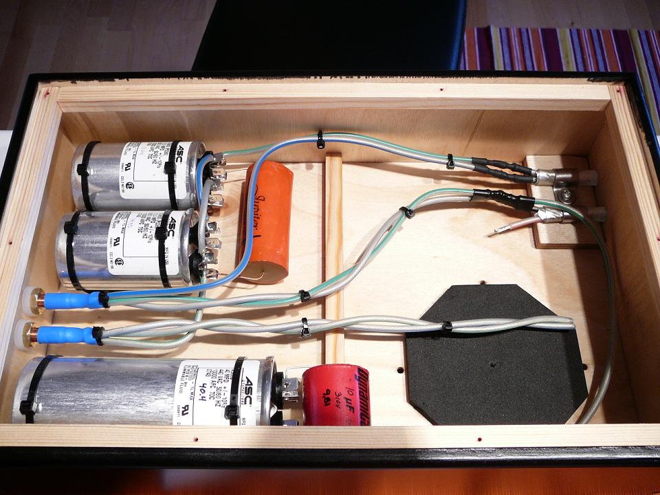

Forøvrig så er bildene tatt fra et eksternt høytaler filter som jeg jobber på. De skal brukes på Magnepan MG12.

Hvorfor ikke la tinnet trekke inn i hver enkel leder før du legger de sammen? Da ville du fått en bedre lodding enn det der!

4mm tupp er nok i minste laget, spesielt når du ikkje har meir enn 50W. Ville gått til innkjøp av ein skikkeleg drepar-spiss til slike formål. Det har eg gjort sjølv 8) Den er nesten like tykk som bolten, sylindrisk og bare skråkutta i enden, varenummer 82-982-35 på Elfa. Har dog 80W stasjon, men ville tru det skulle holde.
Du brukar ikkje blyfritt loddetinn vel?

Her om dagen hadde jeg litt samme typen trøbbel. Løsningen ble å fyre opp to loddebolter og gå på med dem samtidig. Tinnet rant som vannet i vårflommet sørpå.

Takker for fine tips alle sammen! Bare gode råd å få her!
En heat-gun er faktisk en veldig god idé, og jeg likte de kobberhylsene på ELFA også. Skal kjøpe meg en skikkelig krympetang og en heatgun tenker jeg.
Det er nok også en god idé ja å la hver leder bli fortinnet først, hvis jeg ikke bruker krympehylser. Skal gjøre det på resten.
