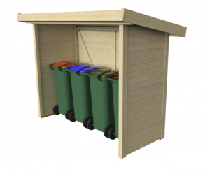

...... så jeg fikk noen priser fra norske snekkere og fra en polsk og en Litauer.
Det er altså snakk om et skur som det på bildet, ca 3m bredt, 1m dypt, 10cm betongsåle............
kan dere gjette hva jeg har fått av pristilbud på dette ??
Vis vedlegget 315611
Omtrent litt mindre enn det en god pickup koster? Høres omtrent rett ut for meg.

Grave, isolere, fylle på, komprimere, forskale, armere, støpe. Så snekre og legge tak. Er en del jobb selv om det ser ut som et svært lite prosjektom det skal gjøres ordentlig.
Hva priset utlendingene dette til da?

Polakken som har drevet tømrer firma i Norge i 8 år ga meg pris på 18,000 ink mva, Litaueren som jobber for mange her ute ville ha ca 4-4500 kroner + matrialene som han mente jeg kunne kjøpe selv etter hans anvisninger og da tilbød han seg og male det hele etterpå også....... som han sa så tar det en dag og lage forskaling og støpe og en dag til og snekkre opp huset.
Så norsk arbeid 40,000.- polsk arbeid 18,000 og Litauisk lovlig svart arbeid ink materialer under 10.000.- Hmmmmmm dette var en skikkelig brainer ;)

For og være presis, det norske firmaet skulle ha 41,808.- ink mva.
Det er mulig jeg lever i steinalderen, men jeg synes pokker i meg at det var helt rått, men selvfølgelig...... kan det hindre at norske ungdommer slipper og stå i NAV kø i fremtiden sååå...... ;).

Legg det ut på mittanbud.no. Er ofte en faktor på 2:1 mellom billigste og dyreste pris, selv blant norske firmaer. Store firmaer priser høyt og håper noen er dumme nok til å ta det, og om ikke, er det ikke viktig for de jobbene er for små. Jeg fikk priser på hhv 56.000 og 130.000 på en del murarbeider på tomten for noen år siden for å nevne ytterpunktene. Du får levert ganske store ferdige uteboder til 15.000 -20.000 kr (da uten murarbeider) så 41.000 høres helt hinsidig ut..

Jeg ville kjøpt et kit, evt med en snekker som kan sette det opp på få timer dersom tommeltottene er helt elendige (jeg har bygd garasje fra kit og det er ikke spesielt vanskelig). Og så vill jeg fått noen til å støpe såle etter mål, det er gjort på en dag. Legg det ut på mitt anbud.
12.03.2012
4.387
8.280
Laksevåg - Bergen
Hvis du/dere har mindre enn 6 tommeltotter , er det ren plankekjøringå sette opp et søppelkassehus.
Hull i bakken graves ut litt større enn grunnflaten påhuset. Forskalingsramme lages litt større enn grunnflaten. Hull i bakken ned ca60 cm. Forskalingsrammen legges på plass øverst i utgravingen, og festes medunderliggende stein. Masse graves tilbake rundt forskalingen. Betong blandes iforhold : 30 kg sement, 90 kg sand, 80 kg pukk og 230 liter vann.
Armeringsmatte legges ned ca 5 cm under avrettet gulv.
Betong fylles i og stolpesko trykkes ned i avrettet gulv (etter mål på hus ).
Gjør det selv-husene er veldig enkle å sette opp.
Regner med det følger med nøyaktig og enkel bruksanvisning

Bruker er norsk tømrerfirma i Oslo. Tar alt på timer + materiell. De kommer, jobber og drar. De har så mye å gjøre at de ikke har tid til å somle. Veldig lett å forholde seg til. Får er grovt prisanslag som pekepinn på hva jeg kan regne med da jeg ikke har like god erfaring med hvor lang tid ting faktisk tar.

Jeg skrev lovlig svart arbeid, mente da at en privat person utførte arbeidet og ikke et firma, burde kanskje tatt frem the skjea når jeg skrev det.
Det er ikke svart arbeid om alle avgifter osv betales og vedkommende fører det opp som inntekt og skatter for det. Og om vedkommende ikke gjør det, er det ikke lovlig. Så denne setningen er nok en liten selvmotsigelse.
Merk forøvrig at jobber over 10.000 kr SKAL betales inn til konto pr regning og ikke kontant, og at du blir medansvarlig for vedkommendes utestående avgifter/skatt dersom vedkommende blir tatt i en skattesak og en sånn jobb kontant betalt jobb kan spores til deg, noe som kanskje ikke er så veldig sannsynlig. Sånn kort fortalt hvordan jeg oppfatter gjeldende regelverk. Om regningen ender på under 10.000 er det kanskje ikke så farlig.
Mitt råd er fortsatt; få noen til å støpe sålen lovlig, og sett opp et kit på en søndags ettermiddag selv. Setter du alt bort til en privatperson, vær obs på det jeg skrev over, sjekk i hvert fall regelverket. Historier florerer i avisene over folk som har brukt omvandrende, uregistrerte steinleggere mot kontant betaling, og deretter har blitt presentert for svære skatte- og avgiftskrav når bandenen blir rullet opp.

En helt rå timepris...?
en norsk tømrer med fagbrev har rundt 200kr/t brutto
+ 40% sosiale kostnader for arb giver
+forsikring/bil/verktøy/husleie/strøm/tlf osv...
Det finnes knapt noen seriøse norske tømrerfirma som klarer å drifte for mindre enn 4-500 kr/time eks mva.
Du føyer deg pent inn i rekken av folk som tror snekkern både bor i og jobber fra bilen, og at fakturert timekostnad er direkte lik snekkerns timelønn...
Jeg ville stipulert rundt 25k inkl materiell og mva.
Ta den billigste du.
Kanskje du ringer den norske snekkern om noen år når betongplata har sprukket og sunket i jorda, bua har blåst bort eller ugresset baner vei opp gjennom støypen

Finns ikke ett firma i norge som klarer å konkurrere på pris i forhold til ferdig boder solgt hos byggevarehusene. Løp og kjøp som det heter.
Finn en håndtverker du stoler på til å støpe sålen. Den skal tross alt vare i mange år. Og det må vurderes grunnforhold mtp hvor mye det bør graves.
Og hvor mye pukk du trenger i bunn. Den bør også armeres skikkelig. Jeg er klar over at du ikke skal kjøre bil på den. Men det er veldig kjedelig hvis den knekker.
Sånne ting er like greit å gjøre skikkelig med en gang. Så kan du heller bytte boden som står oppå. Hvis du skulle ønske litt forandring :)

Vel, hvis vi tar regnestykket da fra den norske snekkeren på 41,808 kroner og man tar utgangspunkt i at en norsk snekker klarer og jobbe like kjappt som en litauisk eller polsk.
Hvis jeg tar i litt så kan man si 5000 kroner i materialer, da er vi nede på 36808.- også kjøring frem og tilbake for snekkeren et par ganger og litt småtteri hit og dit og her og der....... si yttligere 5000.- på det da, da er vi nede i 31808.-....... polakken og litaueren sier begge max 16 arbeidstimer. Det skulle da bli 1988,- pr time i arbeidspenger på den norske snekkeren.

En kan jo snu litt på flisa også: 16 t a kr. 500 = kr. 8000.- + materialer, kjøring, si kr.10 000. = kr. 18 000, + 25% moms = 22500.-
Differanse = kr. 20 000.- opp til anbud. Ren profitt? Eller la den norske snekkeren seg så høyt fordi han ikke hadde lyst på jobben?
