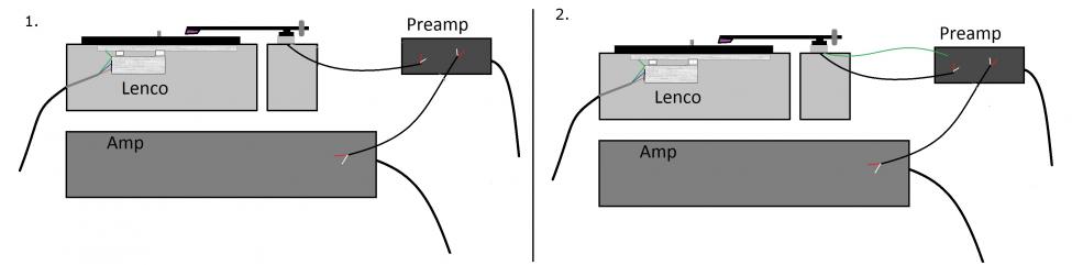

Hei,
Jeg har ikke så mye erfaring når det gjelder både hifi og elektronikk, men har nå gitt meg ut på et prosjekt. Jeg holder på å bygge om en Lenco L75 platespiller (skifer kabinett, ny strømkabel (to poler pluss jord) og orginal Rega RB300). Jeg har en Atoll IN200 forsterker og Cambridge 651P riaa.
På platespilleren har jeg tenkt til å jorde direkte fra strømkablen (motoren og metallet som holder motoren og drivverket), se bilde.
Jeg ønsker egentlig en bekreftelse på om det jeg gjør er riktig?
Slik jeg ser det så er det to alternativer, se bilde.
1. RB300 får orginalt jord fra høyre audiokabel, jeg trenger derfor ikke å koble til jord på pre-amp (Cambridge 651P).
2. Jeg kan modifisere RB300 og forsyne den med egen jordkabel, som igjen kobles til pre-amp.
Blir dette riktig? Eller må pre-amp ha egen jord fra annen kilde?

Mitt råd ville vært følgende:
Om motoren er elektrisk adskilt fra armen så er det en god ide, dog kan du teste med og uten jord tilkoblet,
Jeg ville ikke hatt nettjord i elektrisk forbindelse med armen
Ang jording av armen, jeg hadde en RB-300 en gang og den modifisert jeg slik du beskriver, jeg fjernet tilkoblingen mellom signaljord og armen og koblet til en ny seperat jord noe som fungerte bra for meg.
Men det er ingen regel som sier at du må ha jord tilkoblet, om platespilleren fungerer greit og det ikke er for mye brum så kan du like godt la vere å jorde den, dette taler til fordel for separert jord,
En annen ting er om resten av anlegget ditt skiller signaljord og chassijord, om feks en av komponentene har felles jord men ikke de andre kan det oppstå jordsløyfer.
Jeg jorder ikke min platespiller (WTT) og det er ganske enkel fordi det ikke er behov, følgende har bidratt til det:
-Egen stereokurs med skikkelig jordet og skjermet tilførsel
-alle komponenter er tilkoblet nettjord (minus riaa og platespiller)
-all signaljord er skilt fra chassijord
P.

1) Har/får husalteret flere veier til nettjord? og er en eller flere av disse også signaljord?
2) dersom du skiller jord fra signalet på RB300, så er jorden på armen utelukkende chassis, og signalet fra PU møter først på jord på inngangen til RIAA.
3) med separering av chassis/nettjord mellom arm og resten av platespilleren så risikerer du en potensialforskjell som kan gi utslag f.eks. i spolene på PU.
dvs uansett hva du gjør med jord/chassis på platespilleren så gjør det enkelt å koble om.

Signaljord er minussignalet fra PU. Som på en høyttaler er det + og -, og - kalles signaljord.
Chassijord er jordingen til platespiller\motor\tonearm.
Nettjord er jordingen i ditt hus' elektriske anlegg, altså i stikkontakten.
På mitt Dual-prosjekt kjørte jeg chassijord sammen med signaljord, ala RB300 orginalt, og det virket fint for meg. Jordet også motor\dual-chassi til signaljord.
Har ingen nettjord, fordi jeg har ikke nettjord på det elektriske anlegget i stuen min, bare på kjøkkenet. Bor i rekkehus fra tidlig 70-tall.
Jeg var framme med multimeteret og målte på alle overflater mot nettjord for å se om det var noe strømfare før jeg tok den ibruk, heldigvis var det ikke det :rolleyes:
PS: Jeg tror det blir bråk dersom du ikke kjører en chassijordkabel fra Lencodrivverket til signalkabel\RIAA, men bare prøv deg fram.
