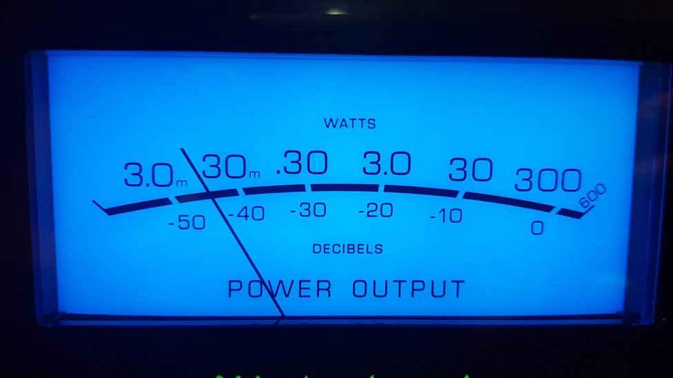

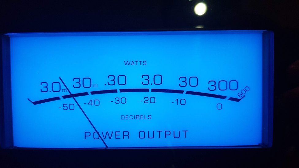

Endnu en ting, komfort.....
Hvis du ikke kan høre kanalubalancen, er den der heller ikke.
Det er hul i hovedet at stole på noget så simpelt som de to VU-metre. Det kredsløb, der ligger bag, og den ulinearitet sådanne "billige" instrumenter har,
gør dem kun egnet til en indikation af power, mere for syns skyld.
Hvis du vil måle kanalbalance på din pu, må du finde/låne instrumenter beregnet til den slags (uden hele forstærkerkæden).
Det, du viser billeder af, kan du under ingen omstændigheder stole på :)
Er enig i det, MEN problemet er at tracking ability var bra før jeg bytta armen og det er svært forstyrrende. Med Rega armen fikk jeg klokkereint signal på 70um på begge kanaler....med samme PU. Nå skurrer det på høyre.
