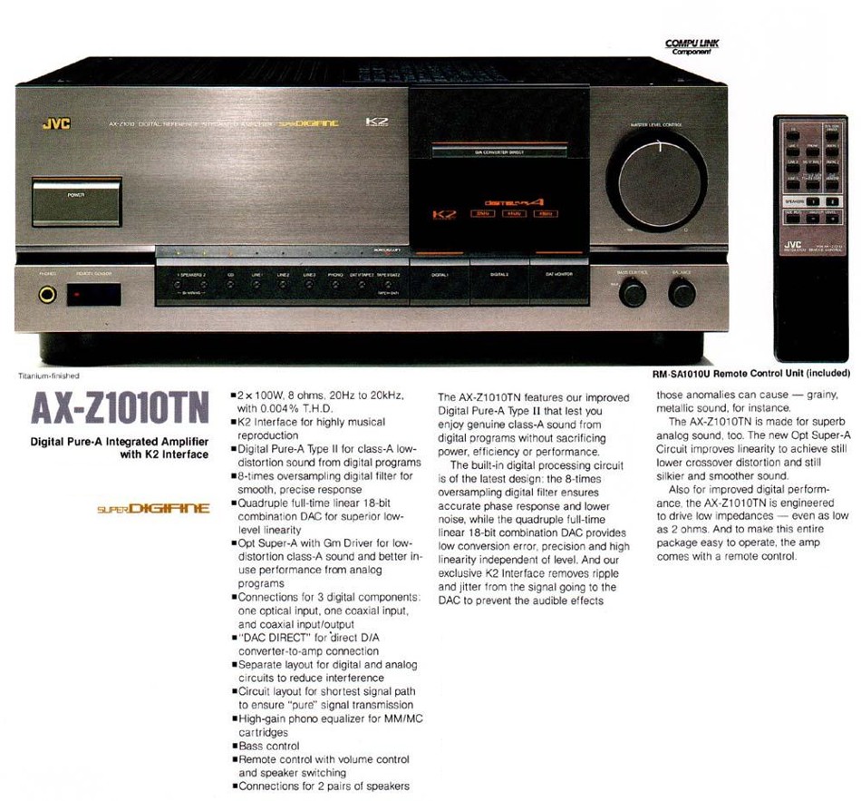

Fant en JVC AX-Z1010TN i en container.Sjekket litt på nettet og så at den ble solgt for 3990 UK Pund rundt 1990.Den har innebygget D/A konverter,Phono MM+MC inngang og er på 100Watt i klasse A 8 Ohm.Forsterkeren fungerer,men "styrerattet" er brukket slik at jeg ikke kan sette opp volum manuellt.Jeg undres om forsterkeren er konstruert uten manuell volum styring.Jeg fant ikke remote unit.Noen som har erfaring med forsterkeren?

Skikkelig artig sak. Jeg ser for meg en som har fått brukket volumknappen, har planlagt å fikse den, og gitt opp da fjerningsen ikke dukket opp under flyttingen før jul. Heldig for deg, for denne er sikkert verdt å fikse opp. DAC og gode greier. Hadde vært artig å vite hvordan en slik DAC låter i forhold til en DAC fra våre dager.

Har tatt kontakt med JVC service verksted i Norge.Vedkommende i tale husket denne som en forsterker brukt til HIFI-messer her,men ikke tilsalgs.Den gir lyd,men veldig lavt.Allikevel har jeg fått et inntrykk at innebygd D/A konverter er veldig god!Ville gjerne vite om muligheten til å bruke denne(dacen)ut til Jolida 502B.Bruker riiaen i SP-9 til Jol. gjennom tape out!JVC har DAT/Tape rec og play.Trodde at en av disse kunne brukes til Jolida,men har ikke fått det til å funke(er og redd for å skade Jolida).Noen som kan veilede?Kan det stemme enkelte amper kun regulerer volum ved fjenkontroll?Er det noen som har hørt dette monsteret?

Først og fremst så kan du jo teste DAC-en. Tape out fungerer helt fint.
Det kan nok stemme at det finnes forsterkere der du er avhengig av at servomotoren fungerer, men det skulle forundre meg om det var tilfellet. Det er nok selve overføringen som er problemet, mekanisk altså. Derfor bør (den manglende) remoten brukes. I og med at vi her snakker om JVC tipper jeg det er noenlunde greit å finne en programmerbar fjernkontroll som har koder for det. De kjente merkene er stort sett godt representert med ørten varianter i slike lister.
En annen sak er at det ikke er umulig at den deler kommandoer med mer vanlige modeller, slik at en remote som har tilhørt en receiver eller forsterker i mer normal prisklasse kan fungere. Få lånt deg en slik fjernings (du har kanskje en fra før?), og prøv deg frem med alle de forskjellige kodene du finner til JVC-forsterkere og receivere fra samme tid. Det bør være en grei mengde av dem ferdig programmert inn i slike fjernkontroller.
Men først kan du jo teste DAC-en. Litt svær som DAC alene, men du har jo Jolida og da trenger du vel noen ekstra innganger i tillegg?
