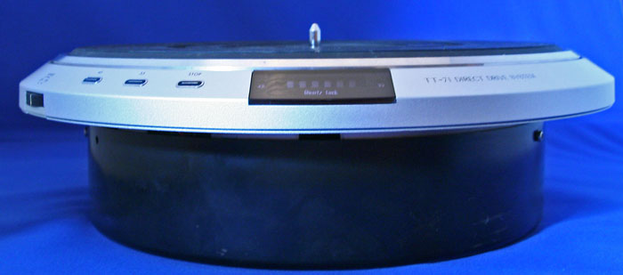

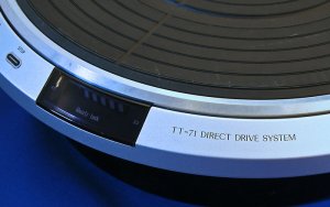

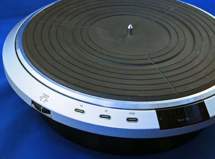

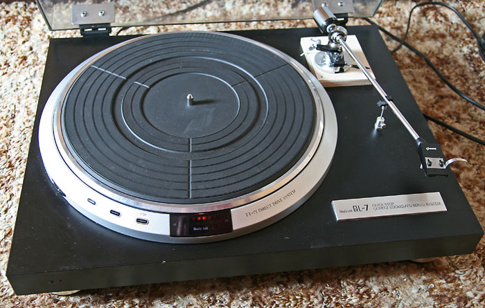

Fikk inn en QL-7 uten arm i dag.
Chassiset (plinthen) er ikke pen,så denne må jeg lage ny.
Måtte teste ut verket om det gikk stabilt,så jeg "fullfartmonterte" en Grace G707 med en shure pickup
på dette verket. Desverre så måtte leg lage en ny plate (som ble for høy) til Gracen og dette gjorde at basen ble litt for høy. Men bare for å teste ut så gikk dette med et nødsskrik.
(armresten satte jeg i et hull som var i chassiset og dette var heller ikke ideell)
Et bilde av drivverk og chassis
