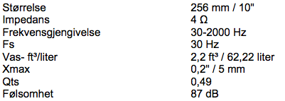

    ...som sagt... biiiliiii... men tror det blir artig eksperiment likevel :)

    Xmax 5mm??? Er det diskanter du har kjøpt? :D

    Det er litt lite xmax, og 4 ohm. Du bør bruke 4 pr side, og koble to og to i parallel, og hver par i serie, så du ender opp med 4 ohm impedans.
    Lukket kasse på 40 liter pr element, altså 160 liter for 4 stykker.
    Hvis du har en slik i hvert hjørne, kan det funke bra.
    Har du to plateforsterkere, så du får en pr kasse? Hvis ikke, bygg ett tårn med 4 elementer. Du bør helst ikke gå ned i 2 ohm.

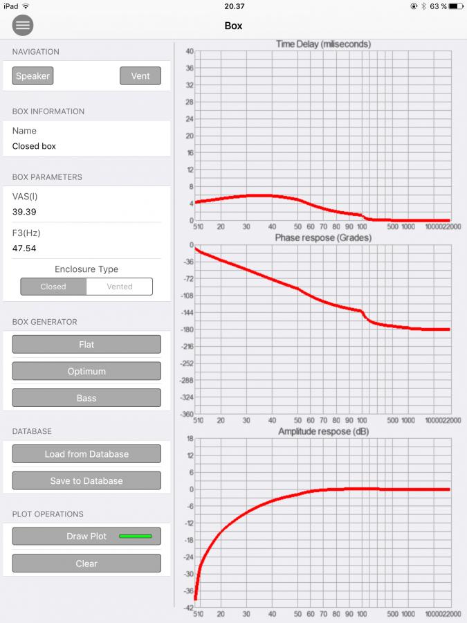

    Hva for iPad app er det du kjører den Fenalaar?

    30liter eller så funker bra, det. Hvis du kjører 3 i parallell og to sett i serie, blir det 2.6 ohm, og det blir vel lite. Med to og to i parallell og så tre sett i serie, blir det mere spiselige 6 ohm.
    Appen heter SpeakerBox Lite. De har knota litt med skalaen på den, så den får en knekk på responskurven rundt 100Hz, hvis fb er litt høy. Helt kurant for tommelfingerregning. Jeg har WinISD og Transmission line for å regne på "ordentlig" - begge disse er gratis.
    Du sa forresten ikke noe om du har en eller to forsterkere?

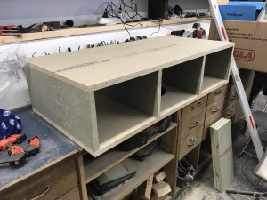

    Ikke er revolusjon som har skjedd her.. MEN har iallefall fått kappet til sidene i subtårnene. Har kjøpt inn fresestål.. får se om jeg får tid i helgen til å teste og ta ut hullene..
    mvh Kai

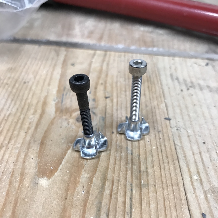

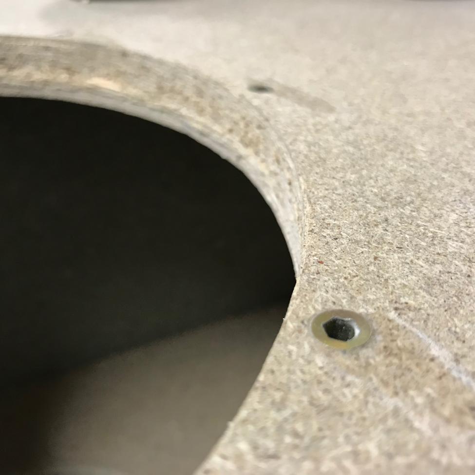

    Der var iallefall boltene til elementene i hus. Første bestilling ble litt bom... de viste seg å være blanke/naturell... men bestilte nye, i sort. Ebay har det meste :)
    Fenalaar
    12.05.2002
    8.512
    6.900
    Narvik

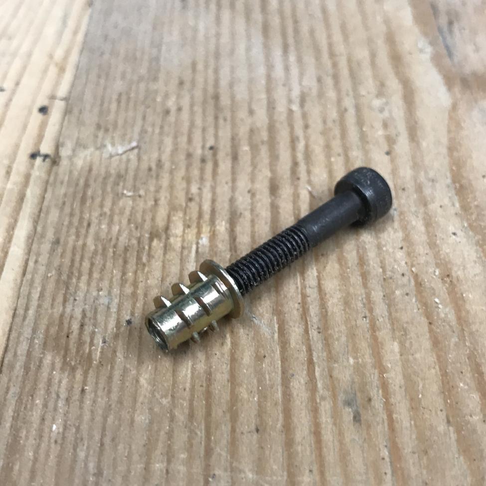

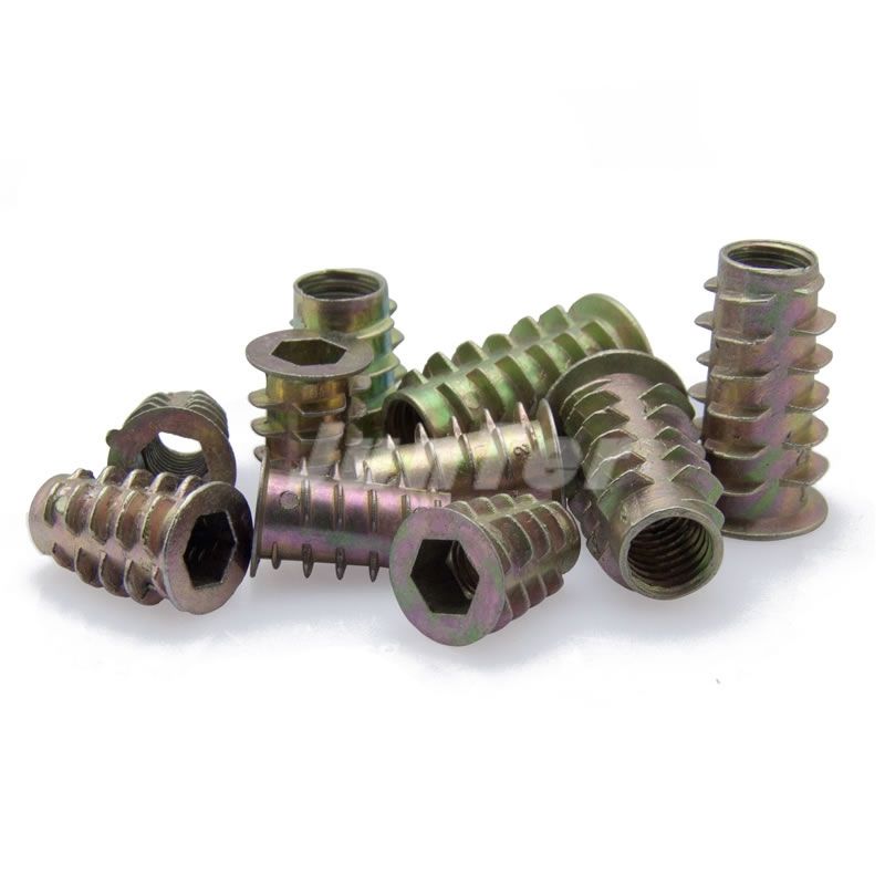

    Bare et lite tips... De klomutrene der er noe fantastisk herk. De løsner lett fra sponplata (selv om du limer de), og så står du der og får hverken teitet eller løsnet dem.
    En langt bedre løsning er gjengete møbelplugger som du smører med lim og skrur inn i plata med unbrakonøkkel. De sitter, og om du handler kinakopier på ebay er de ikke fantastisk dyre. Rampamuttre er selvfølgelig the real deal, men koster en del mere.
    Jeg handla herfra:
    M4 M5 M6M8M10 Zinc Alloy Furniture Hex Drive head Nut Threaded For Wood Insert
    Kostet noen og 50 kroner for 50 stykker, inkludert rekommandert forsendelse fra Kina....
    Johan-Kr
    kaap
    11.03.2004
    3.447
    2.632
    Mo i Rana
    Vis vedlegget 452814
    Jeg handla herfra:
    Johan-Kr
    Der var de kommet fra EvilBay'n :p

    Et steg videre iallefall... Syns nesten det er på tide de får et navn...
    Twin Towers (too soon?)
    Cheap trills
    Cheap twins
    BangBros (kremt....)
    ..Forslag?
    mvh Kai

    Nå skal dem bæres innomhus for;
    Internkabling,
    interndemping,
    terminaler
    og basser.... (og en rask vask... dekket med støv.. godt synlig på bildene over)
