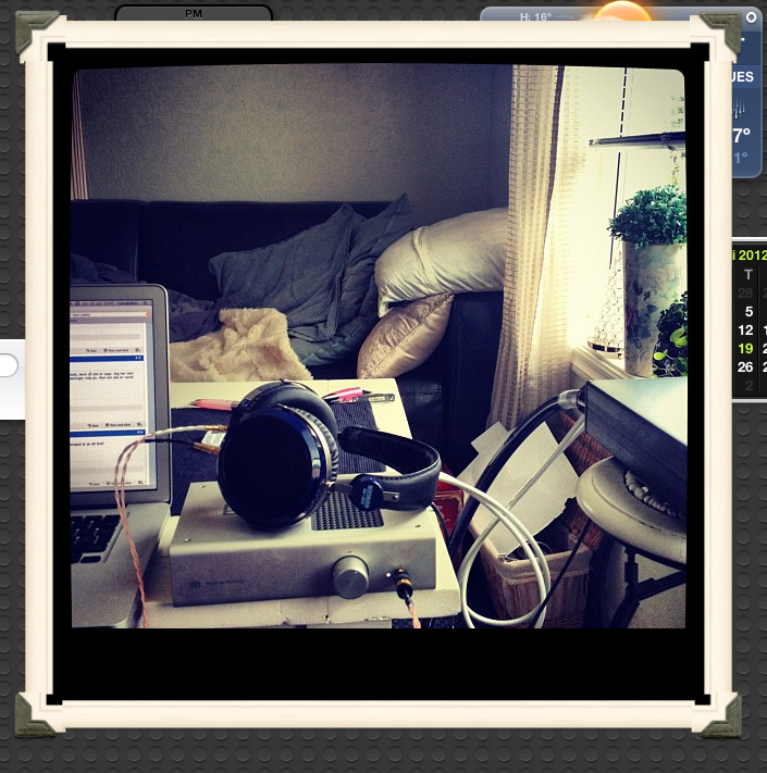

Jeg har kablet med Toslink rett i Dac`en. Fungerer veldig bra. Bruker Audirvana som avspiller. Når jeg benytter toslink/dac tror jeg denne kobler ut alle effekter (?) Iallefall volumet går rett ned når jeg kobler inn lyskablen..
