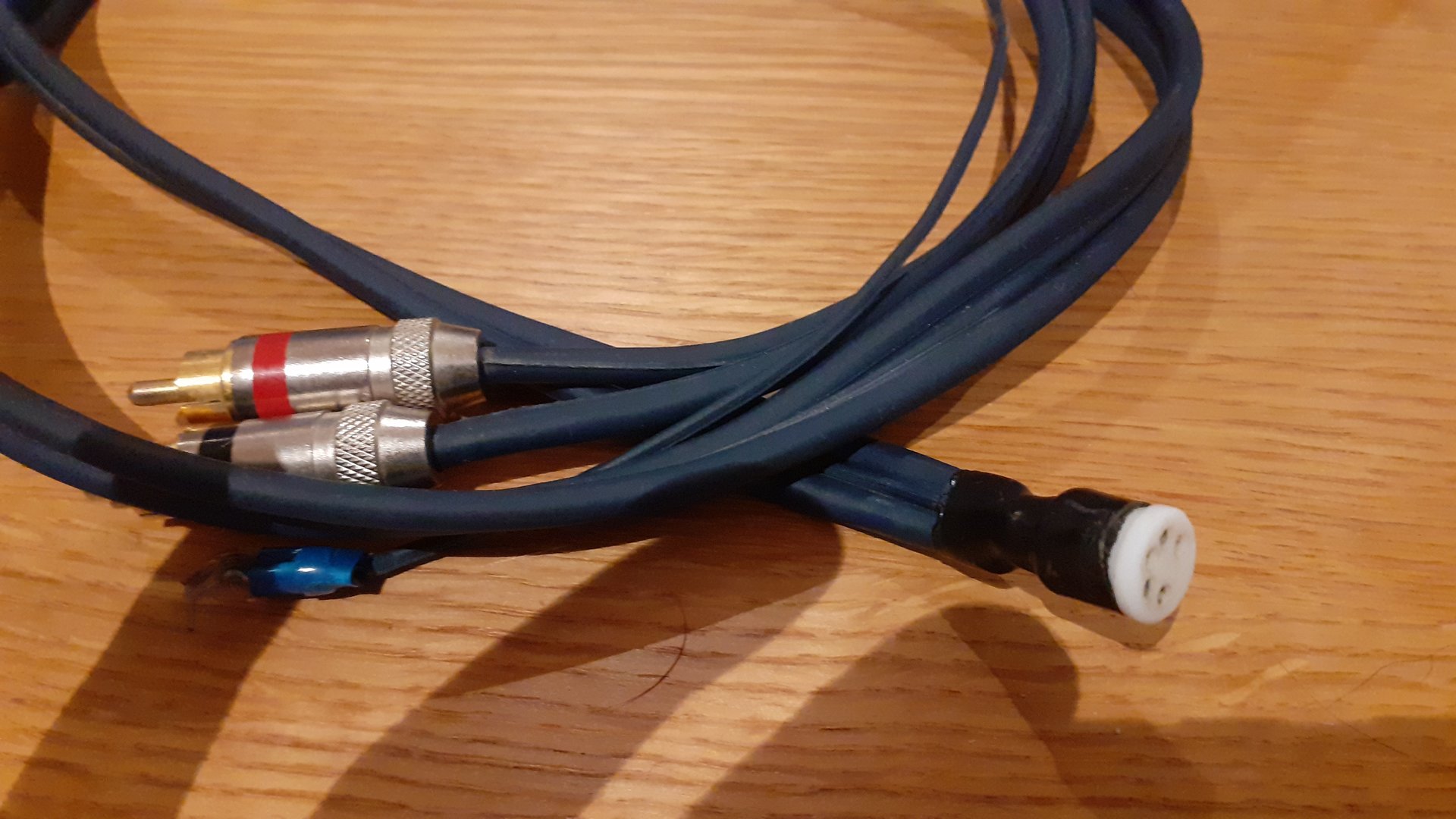

Sitter med en FR 64 FX med orginal B60 base.
Den er det orginalkabel på, dette er jo en arm fra 80 tallet.
Er det noe poeng å bytte denne til noe bedre?
Gidder ikke legge en haug av penger i det. Noen som har noe fornuftig å komme med.
Som de fleste veit er jeg jo en skeptiker til kabler, men denne er jo ganske gammel.
Men en jævla god arm som muligens fortjener noe bedre?

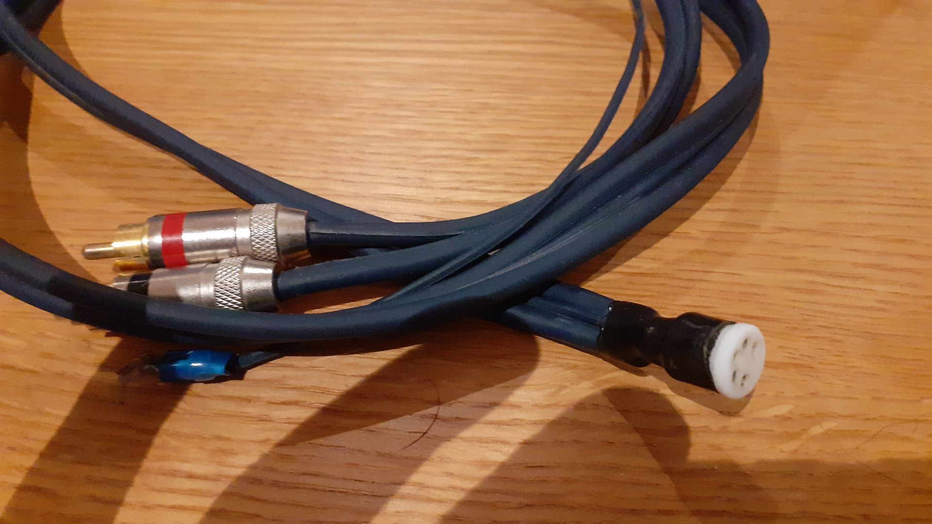

Jeg byttet fra SME-kabler pga brudd til Supreme RCA (de fra 4Sound), fungerer nå helt ypperlig på en SME3009 Improved. De supreme-kablene har litt skikkelig gummi utenpå kobberet og de er myke og dermed lette å bøye. :)

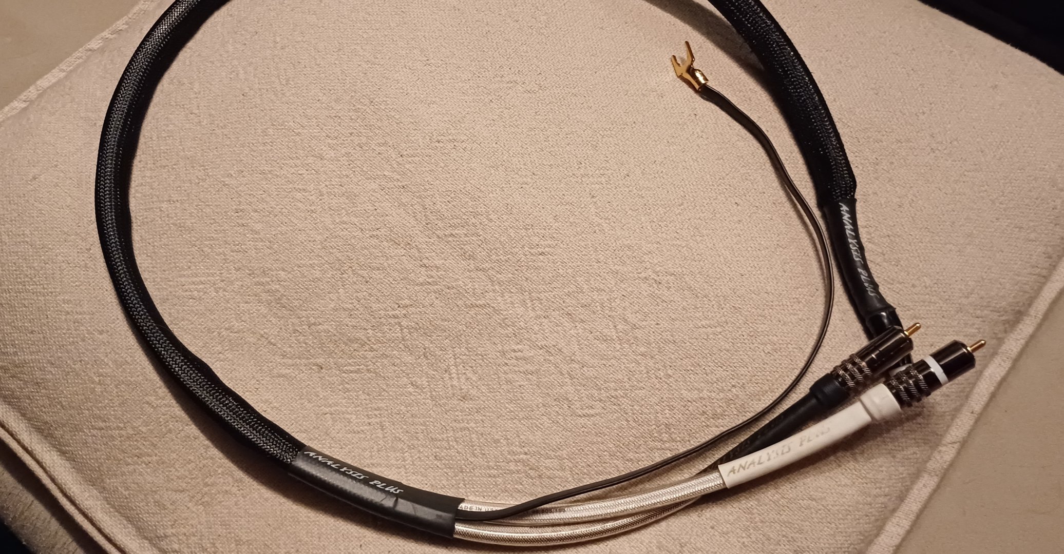

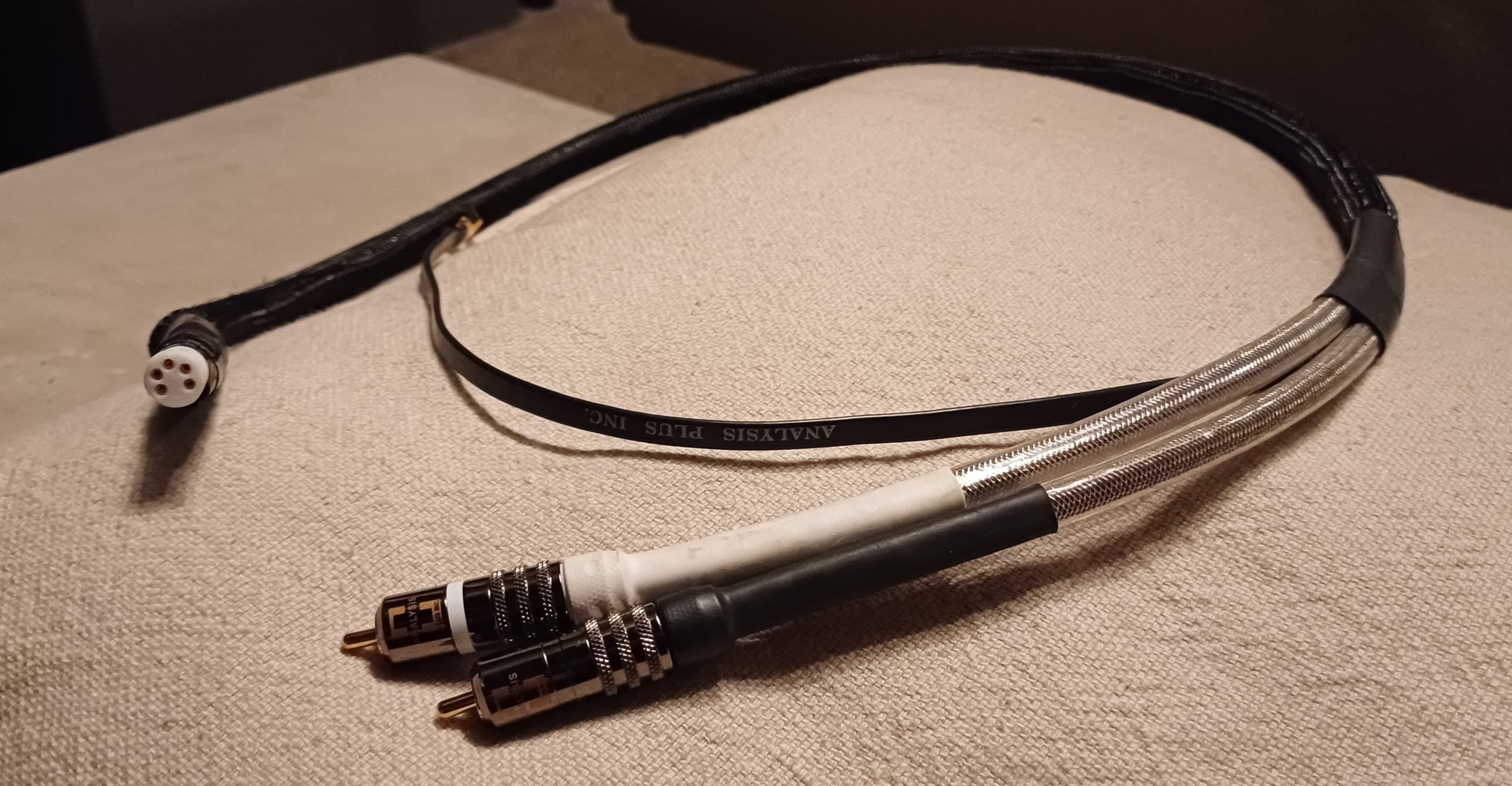

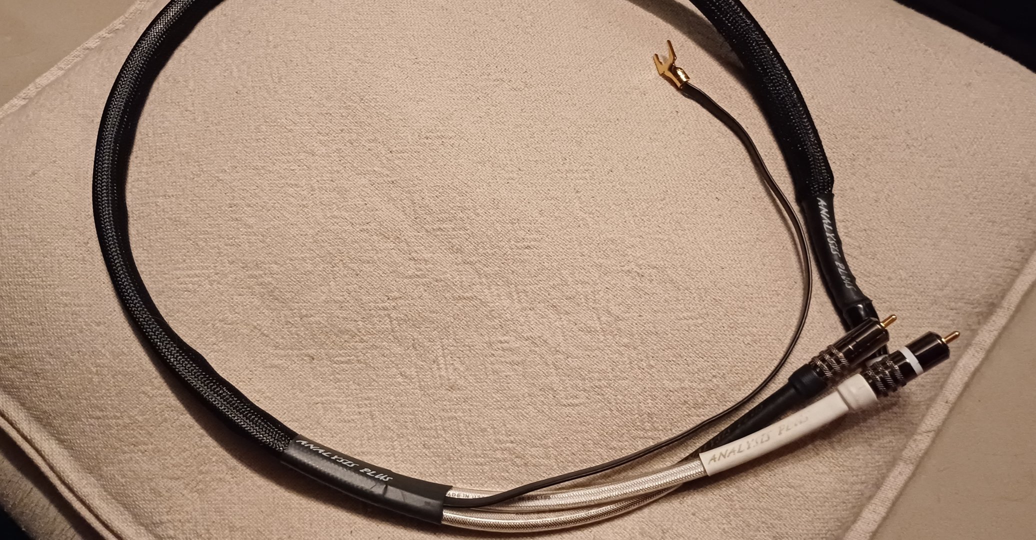

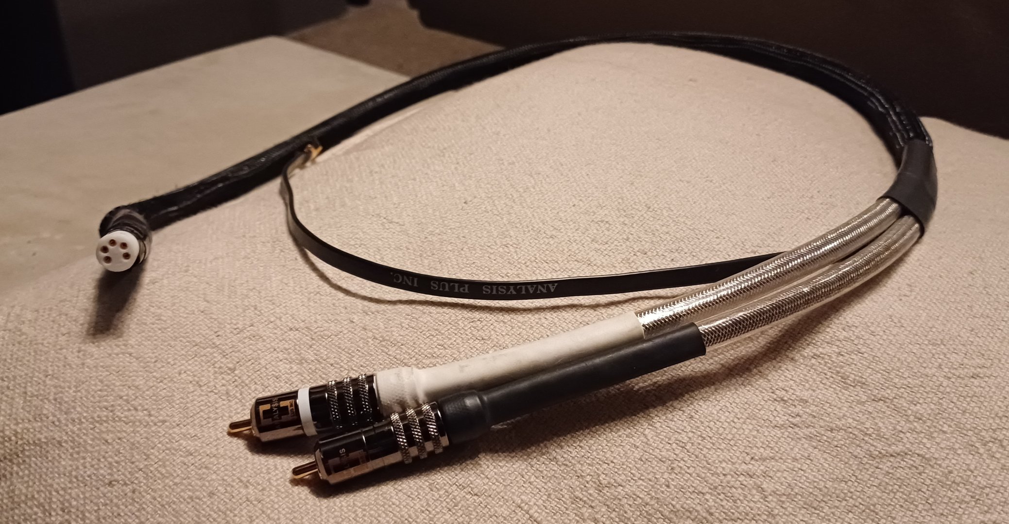

Hvis dette er riktig kontakt kan du også få teste litt Audioquest magi fra 90tallet :)
