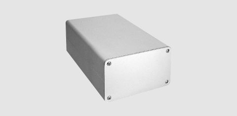

Italienske "HiFi-2000" kabinetter kan kjøpes fra Audiokit (http://www.audiokit.it/ITAENG/Cabinet/HI-FI2000/HI-FI2000.htm)
I stål, med og uten kjøleribber på sidene.
Tyske Schuro http://www.schuro.de/preisl-gehaeuse.htm
De opplyser til og med om kjøleeffekt på ribbene, i motsetning til altfor mange nettbutikker.
Selv leter jeg etter et kabinett med standard 17" bredde, ca. 2U høyde, helst mer enn 300mm dypt, og med helst 0,45 K/W eller bedre kjøleefekt på ribbene (hver side).
Har sett på HiFi-2000 og ATI kabinetter, men de har ikke tilstrekkelig kjøling i 2U høyde. Schuro sine kabinetter er ikke dype nok.  :(
