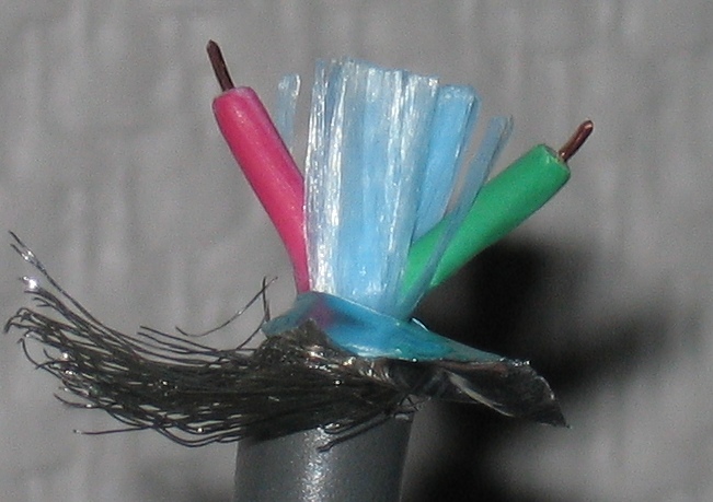

    Disse kablene fra ELFA er ypperlige som signalkabler for DIY-folket. Den ene er også som skapt for solidcore-entusiaster. Lederisolasjonen er polyethylen, et materiale som har gode dielektriske egnskaper. Jeg har nettopp laget meg XLR og RCA-kabler av begge typene og er veldig tilfreds. ;D ;D
    Elfa-varenr. står i filnavnet til bildene

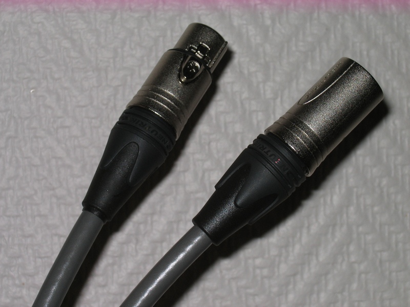

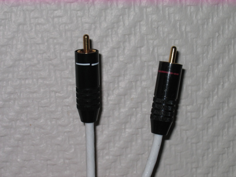

    Ferdig resultat. Også plugger fra Elfa. På XLR-kabelen var det ikke plass til pyntestrømpe i pluggen. Det var bare så vidt det gikk med 8mm kabel. Jeg måtte utvide strekkavlastingen en smule med en rundfil. Men skitt au ;D

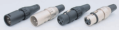

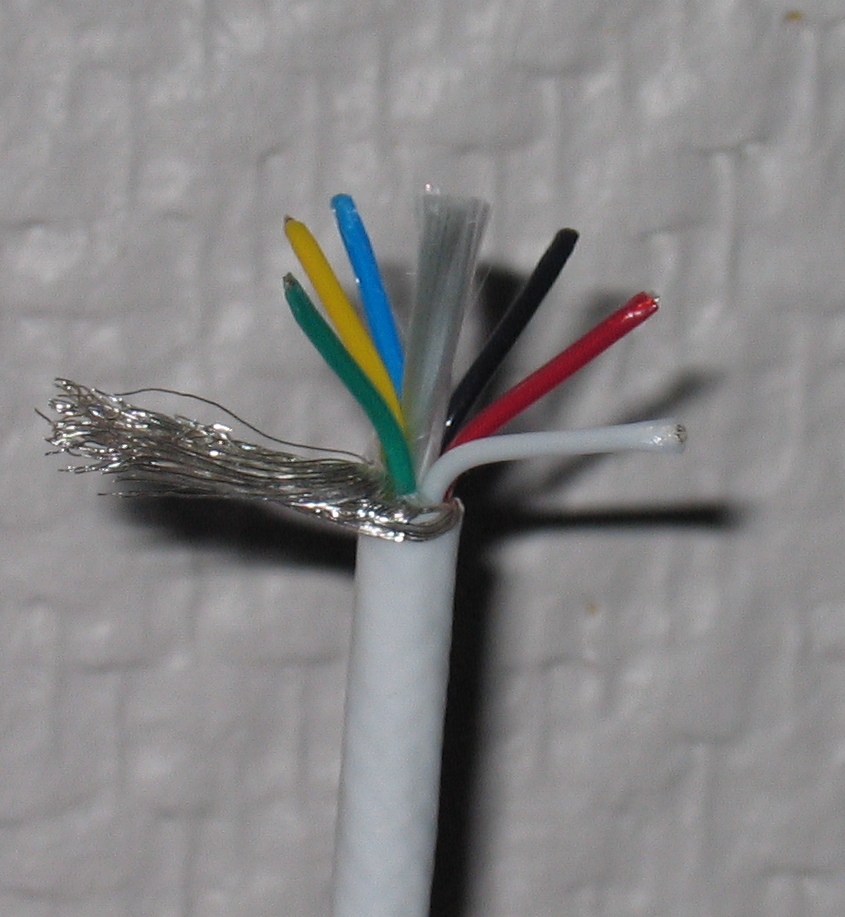

    For DIY-entusiasten som vil ta den helt ut er denne Habia-kabelen fra Elfa tingen. Teflonisolerte sølvbelagte kobberledere og sølvbelagt kobberskjerm. Pris for 6-lederversjonen (tre til minus og tre til pluss) er nesten 200 kr. meteren. Hvis ikke dette er high-end, så vet ikke jeg ;D ;D
    Varenr: 55-466-35
    Pluggene er også fra Elfa. Merke: Deltron
    PS: Valentino kjenner vel til denne kabelen? ;) ;)

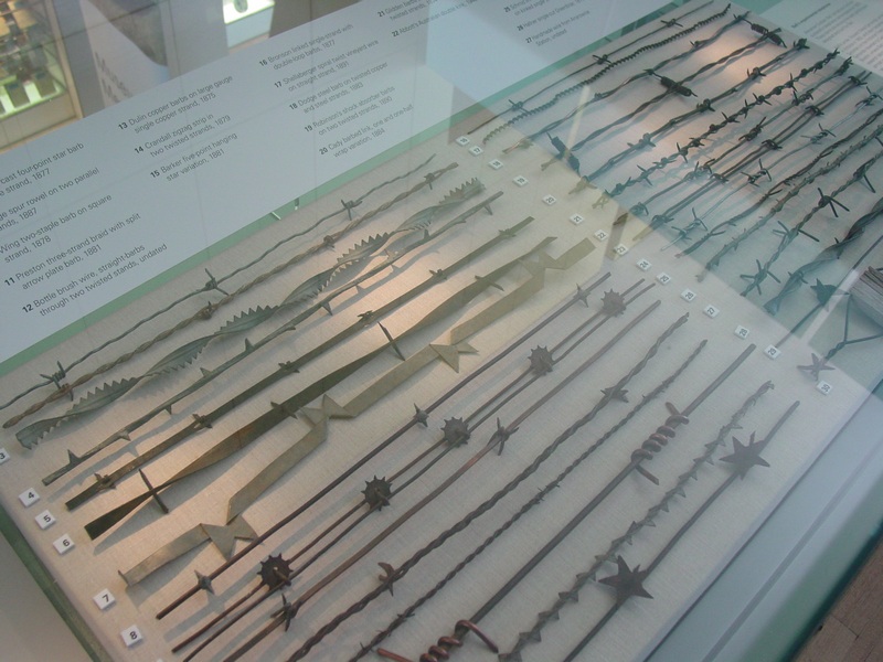

    Har du prøvd høyttalerkabler av piggtråd? ;D
    Felleskjøpet kan skaffe på rull ;)
