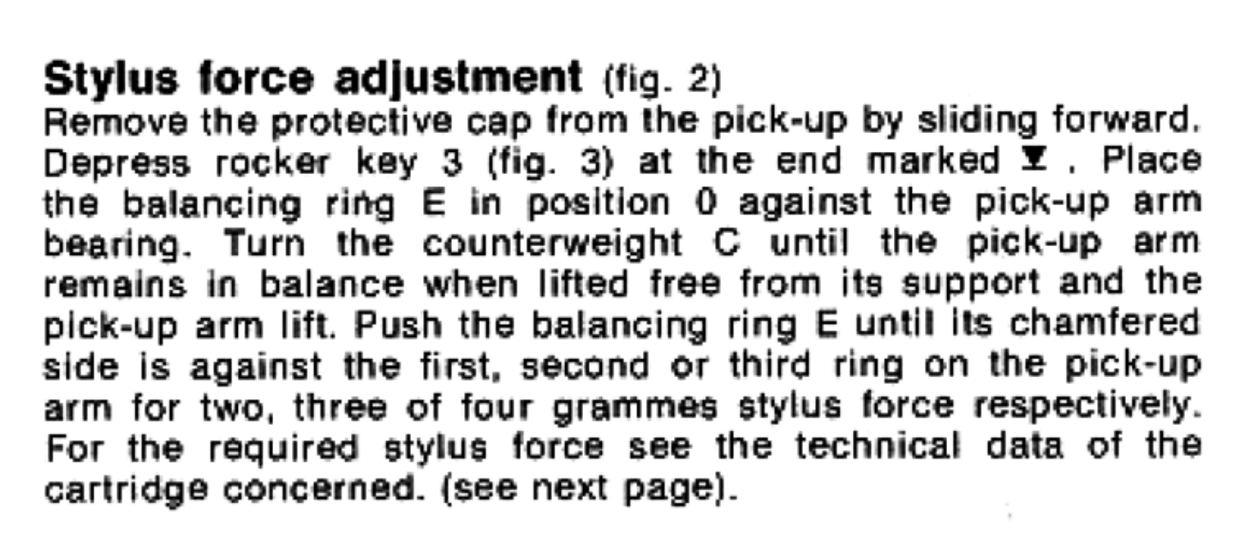

Hei, jeg har endelig skaffet meg en platespiller igjen, en Phillips 308.
Jeg klarer ikke finne noen manual eller instruksjoner på nett om kalibrering av tonearmen.
Fant en på youtube men det var vel en 208 med andre markeringer på armen.
Jeg skjønner prinsippet om at loddet skal være helt bak ved løfteren og motvekta justeres til den flyter vannrett, jeg har ingen stiftvekt og lurer på hvor langt frem loddet skal for å oppnå riktig trykk?
Kan det være 1 gram pr strek?
Fredelig hilsen, Sari

Du er nok inne på hvordan det hele virker ja og hvordan det skal justeres, hvis du har en 400 pickup så har du også god slingringsmonn da den tåler helt opp i 4 grams stifttrykk, men juster den så lavt som det går og lytt om den sporer hele platen, hvis ikke så legg på littegranne. Forøvrig så koster ikke en Ortofon stifttrykksvekt så mange kronene og selv om den ikke måler veldig presist, så får du jo en viss peiling.
Ellers kan du jo lete litt i linken jeg legger ved.

Takk for svar Rudi, skal sjekke linken.
Når du sier lytt om den sporer hele plata, så mener du at den faktisk holder seg i sporet hele veien?
Har gp400 pickup ja, men måtte bytte stift så jeg bestiller en til 401, forstår det sånn at disse har bedre stift (så etter 412 og, men den ser ut til å være utsolgt overalt).
Tenkte på denne analogis fra dacapoaudio
Da er det vel det anbefalte trykket på den nåla jeg må forholde meg til?

Takk Ottone, særlig at første var 2 gram..
Fant den på vinylengine, men de aksepterer for tiden ikke nye medlemmer.
Bestiller nok en liten vekt samtidig med stiften.
